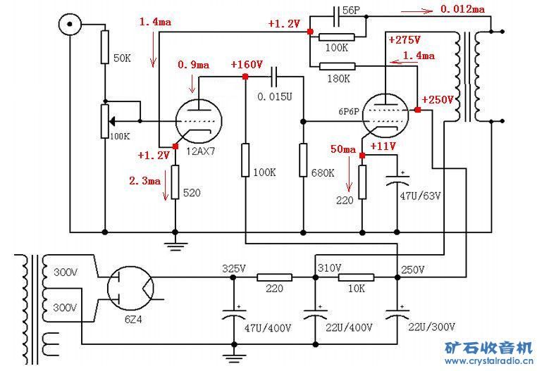

谁来分析分析这个6V6的图

可是我觉得也存在一个小小的问题,不知道算不算问题
电源250V一路经180K、100K电阻再经输出变压器次级线圈到地之间也形成了直流通路,粗略算了有将近一毫安的直流电流通过输出变压器次级线圈,不知道会不会有什么不好的影响

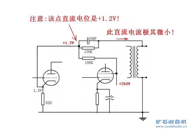

发表于 2010-6-16 05:00:44 | 显示全部楼层
原帖由 海河 于 2010-6-15 22:04 发表
电源250V一路经180K、100K电阻再经输出变压器次级线圈到地之间也形成了直流通路,粗略算了有将近一毫安的直流电流通过输出变压器次级线 ...
不是这样的吧!请您再细看图纸(你可能看马虎了)!

发表于 2010-6-16 06:41:48 | 显示全部楼层
直流电路计算:
1. 输出变压器次级与100K电阻串联, 然后与520R电阻并联. 变压器次级电阻量可忽略不算.
2. 100K电阻对520R电阻影响极微(~192份之1), 假设并联后总电阻量为517R
3. 那么520R电阻上的降压应为 517 / (180000+517) x 250V ==> 0.72V
图为何标示为1.2V? 何解???
发表于 2010-6-16 06:52:25 | 显示全部楼层
回复 21# mcuhk 的帖子
还有屏流在520Ω电阻上的压降,也应该计算上。

发表于 2010-6-16 10:14:19 | 显示全部楼层
将主要直流电压和电流标注,仅供参考。
发表于 2010-6-16 14:45:44 | 显示全部楼层
您说的对。
应该是将那个180K的电阻加大到500k以上
然后接到6P6P的屏极上好!
我就是这样用的
