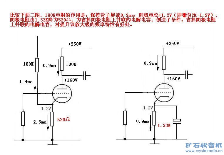

以前在胆艺轩那边看到的图  这是那边一位版主照实物画的,应该不会有错。机器是美国带回的,据说声音还相当不错。
没懂帘栅极上面那只180K电阻的作用。哪位大侠帮忙分析分析。谢谢先。

发表于 2010-6-15 14:15:24 | 显示全部楼层
回复 1# 银子 的帖子
做负回输用的.

发表于 2010-6-15 17:01:33 | 显示全部楼层
那个电阻是调整12AX7的偏压用的,520Ω的电阻仅靠12AX7的阴极电流产生不了1.2V的偏压。

发表于 2010-6-15 18:02:21 | 显示全部楼层
回复 4# 大清河 的帖子
有道理!
说成负反馈我觉得有点牵强,因为电源的滤波电容都直接把反馈信号对地短路了,所以感觉和没反馈一样……
发表于 2010-6-15 18:04:47 | 显示全部楼层
回复 5# 无烟男人 的帖子
我看图是有点疏忽.
可要是为了改变偏压的话,怎么不加大阴极电阻呢?
 楼主| 发表于 2010-6-15 18:19:18 | 显示全部楼层
它应该能有提高栅偏压的作用。但是原理是什么呢??
发表于 2010-6-15 20:17:54 | 显示全部楼层
下面二图可说明180K电阻的作用
发表于 2010-6-15 20:28:41 | 显示全部楼层
原帖由 zhke 于 2010-6-15 20:23 发表
电匠说的好!
是不是也给负反馈的施加留有了充分的空间。。。
还是木匠眼尖,正是如此。原电路中,该520Ω电阻还负担着施加负反馈的任务。
发表于 2010-6-15 20:31:41 | 显示全部楼层
负反馈和CK选其一,保障开环指标之后再考虑是否引入负反馈,其他不好说,小弟学习中,不过从美国带回来的鸡鸡用的不是6v6,而是是6p6p、、6z4、、、、弱弱的觉得怪怪的

发表于 2010-6-15 22:04:38 | 显示全部楼层
可是我觉得也存在一个小小的问题,不知道算不算问题
电源250V一路经180K、100K电阻再经输出变压器次级线圈到地之间也形成了直流通路,粗略算了有将近一毫安的直流电流通过输出变压器次级线圈,不知道会不会有什么不好的影响
