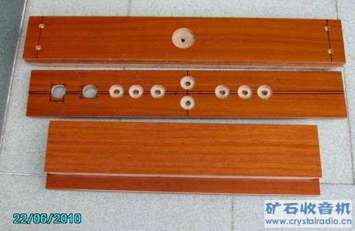

雨后春笋之..…300B胆机续集…..
前言:此机也是沿着上台机的制作思路而作.基本用料和布局也是同出一辙的.在此也不作多介绍了.在以下制作中.同大家分享一下的是.关于本人风格机箱的制作和布局思路吧…机箱…是每一台胆机的必须品.也是要首先考虑的要素之一.现在比较常见的机箱用材一般是//木/铝/铜/铁/等等..个人而言比较喜欢木/铝用材.而铁类机箱不在考虑之中..(关于用铁料做机箱.有些人是最喜欢的.那就见人见智了..)有很多机箱外观虽然是比较美观.但实用价值和内部布局是有些不太理想的…在制用之前能够量体裁衣是比较好的.但设计一个比较好的机箱也是要费些心思的….设计机箱就如设计建新房子一样.比喻:主人房的空间(所用的电子管摆位)/音响室尺寸(机箱的大小)/厨房的摆布(零件之布局)/客房和洗手间(其它元件的布局)位置等等….外面是给别人欣赏的.内部才是自己真正的使用空间…外面花枝招展也好.如果里面洗手间大过主人房就是天大的笑话了.主要合理设计才可有理想的空间….闲话休提了..言归正传吧..因为有很多现成的机箱不太合适我的使用风格.所以我也经常动手搞搞机箱的/虽然说手艺上很差(哈..哈..因从小没有学习木工之类的工艺.的确没有水平.粗粗地玩下吧)…但还要动动手学习一下吧..关于这次制作机箱是采用柚木地板材料.此木料是比较适合胆机作机箱的.因此木地板是经过热处理的…而且价钱不算太高..一般的机箱用四块就可以了.只是几十元的材料而已(不计所用其它铝板)…本机箱因比较大用料是6块….板料尺寸为:长61CM/高9CM/厚1.8CM…..好啦…开工…
[ 本帖最后由 江门李安 于 2010-6-28 22:59 编辑 ]
 楼主| 发表于 2010-6-28 15:01:28 | 显示全部楼层
本机箱要求尺寸是:55*44*8.8CM
先将板材开料后....将板切成45度角...再将所用的外接元件孔开好
[ 本帖最后由 江门李安 于 2010-6-28 15:04 编辑 ]
发表于 2010-6-28 15:10:12 | 显示全部楼层
未完继续
木雕工艺好像有王超师傅的风范
 楼主| 发表于 2010-6-28 15:15:15 | 显示全部楼层
回复 65# 1a5gt 的帖子
哈..哈...版主你好:这木雕是王兄的杰作啊...是顺便开孔时拍下的..如果我有这样的雕艺就好啦

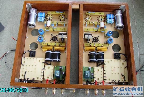

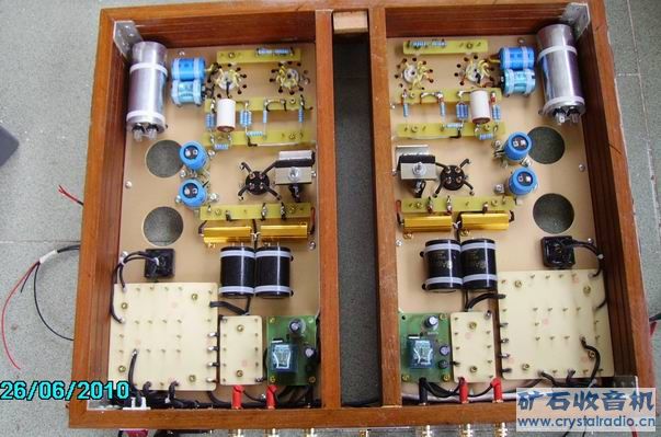

开料...开孔后..就要组成箱体了..此箱体四边是用五厘长罗丝加胶水接合而成的.因考虑到本机的重量(80市斤左右)...在内四边角是加90度角铝再用罗丝加固的..

发表于 2010-6-28 16:03:11 | 显示全部楼层
李兄:如果做成分体的行吗?
 楼主| 发表于 2010-6-28 16:48:39 | 显示全部楼层
回复 68# 1a5gt 的帖子
版主你好:做成分体机一般人感觉是好睇些而已..没有什么好处而言..其一电源要用多一条.电源相位就莫说了,太复杂了...其二是音量电位器也是对一般人难以控制平衡的...其三是占地方太多了...其四是..机箱用料也多了等等... 主要还是想做出自己的风格... 其实这机也可算是分体机型.不过就是电源线和音量电位合并了了而已..

今晚本想继续原文的.无奈照相机罢工了.只好明天继续了..
奉上..主人房的空间/音响室尺寸/厨房的摆布/客房和洗手间位置的布局吧….
