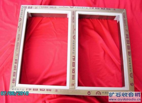

闲话休提..言归正传….关于这次制作机箱也是一手所作..这也可以享受DIY的制作乐趣吧.以下先由机箱制作全程同有兴趣的朋友们一同分享一下.也希望前辈/老师/同学们多提宝贵意见和建议….多谢...

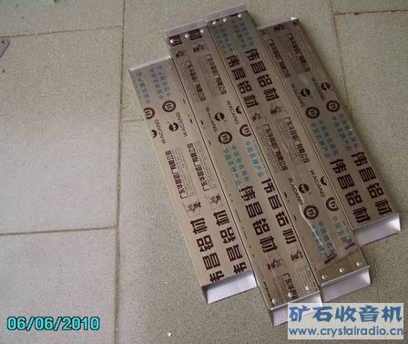

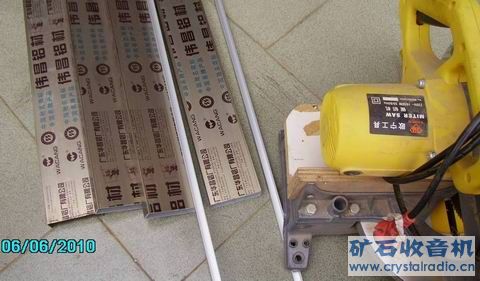

机箱用料如下:初定机箱尺寸为:宽55CM.深44CM..高8CM
1:2.5CM,*8CM的方铝3米
2:1.2CM小槽3米

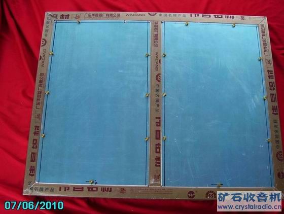

3:3MM的铝板两份(面板所用).2MM厚的面板四份(装件板和底板所用)
[ 本帖最后由 江门李安 于 2010-6-13 11:29 编辑 ]
 楼主| 发表于 2010-6-13 11:11:07 | 显示全部楼层
机箱基本成型....这机箱是分体结构.以下电路也是分体机型布局...但也可称之为分体/合并机吧

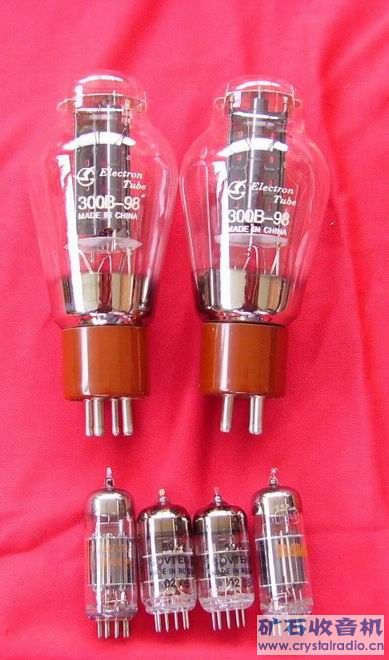

继续:以下采用:中/俄/美胆管为主角:
1:曙光300B-98/俄国6922电压放大/美国RCA12B4A推动.

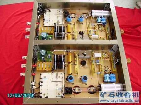

初步电路布局和整机完成后的结构布局
此机是分体型也是算合并机型 这句话有些搞笑了 此机全电路结构是分体的.但在音量电位器上.为了左右声道更方便达到平衡目的.音量是同步合并使用的..电源开关和电源线也是为了方便.也是合并使用..除以上是合并外..电路结构全是独立分体布局...
