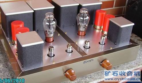

五年之痒..打造自我风格的300B胆机...由机箱到整机制作全程分享.交流..

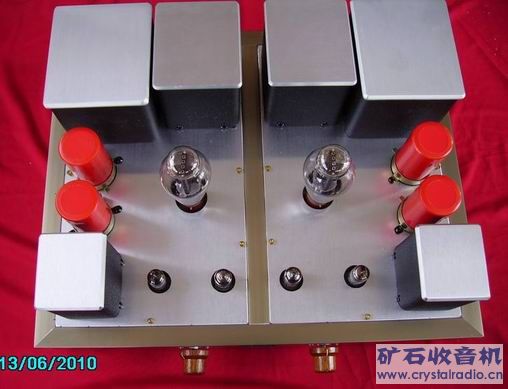

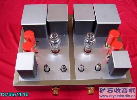

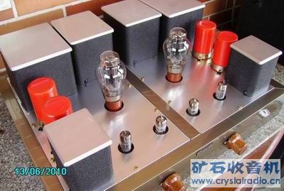

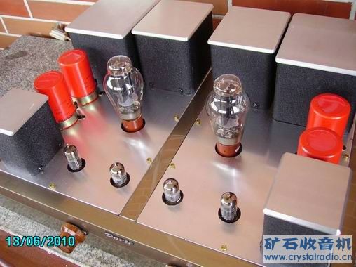

以下是本次制作此机机的外图片 整机尺寸:宽55CM/深44CM/高8CM/...总重量大约八十市斤
[ 本帖最后由 江门李安 于 2010-6-13 20:49 编辑 ]
 楼主| 发表于 2010-6-13 20:04:52 | 显示全部楼层
制作过程结后语:
此台300B虽说我是首做此机类..但有几点要点同有兴趣玩/做此胆机的朋友分享一下的.至于此机的音色如何?…在此也不多说了..还是由聆听过此机朋友们慢慢了解吧..此机虽则完成两天的时间.已经有十多朋友聆听过.其中也有300BDIY者.也有现玩300B的玩家.更还有长期说300B不好的人仕…他们聆听后.只可说句话就是;回家拆机机重做.对300B此管从新有新的认识吧…好啦…不再吹了...
个人建议:
1:想玩好300B此管输出牛绝对是灵魂(因我还没装机时.也有朋友拿他们的成品机机和两对输出牛作出过比较..在同一台机上接上不同的输出牛.音色.相差是极大的!…)
2:推动管之选择..三极/低内阻/放大倍细/大电流/跨度大.之首选..(但在电路使用此管电流时.绝不是越大越好的!....)
3:推动电压之选择:65-75V-P-P是比较理想的…(过细吃不饱.过大也是音场比较凌乱的..)
以上只是本人实战的经历..如有误导之处..敬请多多原谅..还希望前辈/老师/同学们/提出你们的宝贵意见…多谢.
