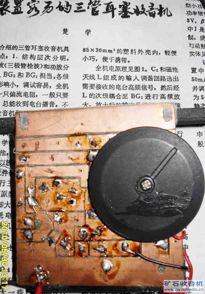

继我前两只低阻三管机后,我DIY的另一只低阻三管机也响了,感觉效果比原来的那两只要好。收台比原两只变化不大,但声音响亮,音质也不错,我很高兴,连着几晚上用它收听中国之声,那感觉别提了!

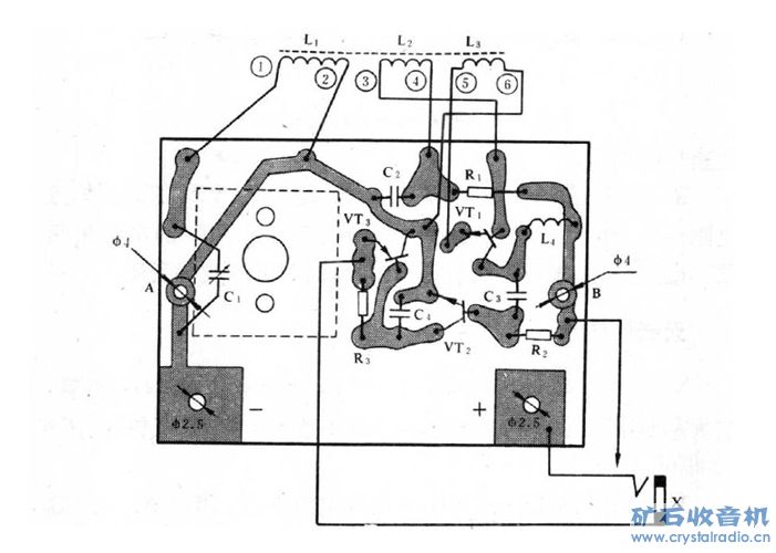

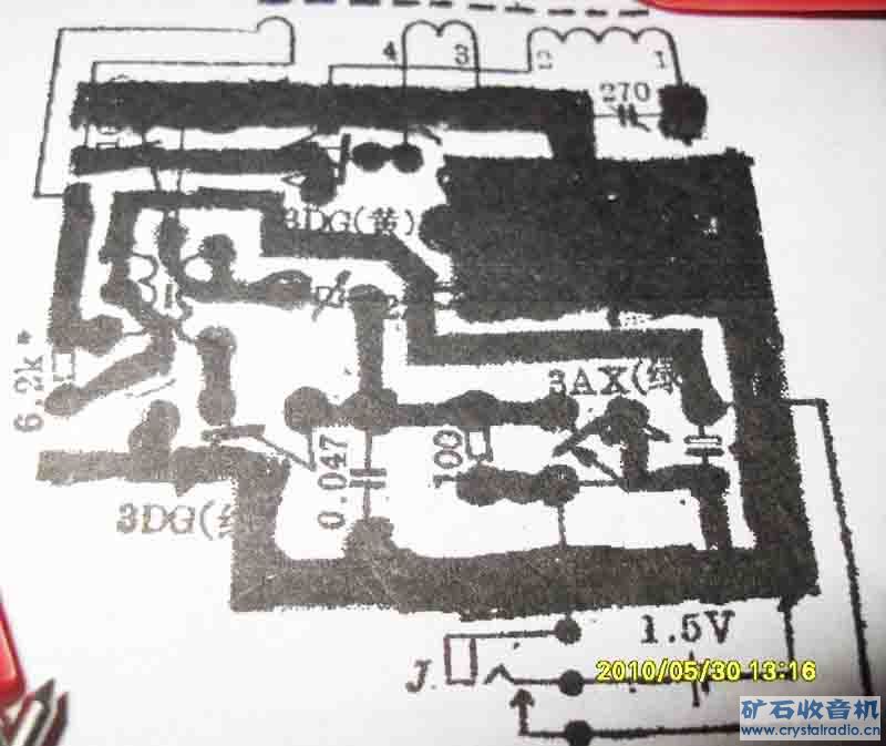

楼主的印板是用刀刻出来的吗?
 楼主| 发表于 2010-6-7 10:06:34 | 显示全部楼层
是的,为刻印板把手都磨出了泡
发表于 2010-6-7 10:08:50 | 显示全部楼层
受楼主坚持DIY精神鼓励,我也要开始DIY了
发表于 2010-6-7 11:05:47 | 显示全部楼层
好象这机的高频变压器是手工绕的?
 楼主| 发表于 2010-6-7 11:22:44 | 显示全部楼层
是用工字磁芯绕的

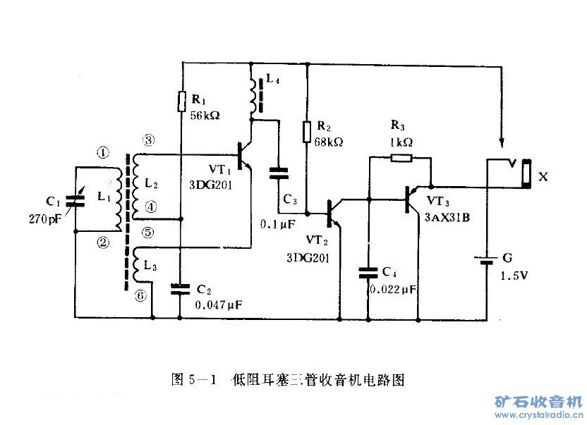

楼主的这款线路是那本书上的?
发表于 2010-6-7 17:30:35 | 显示全部楼层
回复
原帖由 战斗者 于 2010-6-7 17:19 发表
楼主的这款线路是那本书上的?
我这里有电路图和印刷电路可供参考。
