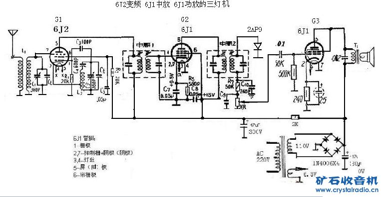

发表于 2011-3-8 12:10:21 | 显示全部楼层
原帖由 中山 于 2010-5-31 09:33 发表
513950513951513952513953513954513955513956513950有点迫不及待,还没完工就上图,```````````````
我来补图:
图中的晶体二极管,楼主是用的6J1。
 楼主| 发表于 2011-3-8 13:12:14 | 显示全部楼层
十分感谢42老师,···末级6J1阴极电阻200欧姆,不用旁路电解音质要好,输出稍低,···
