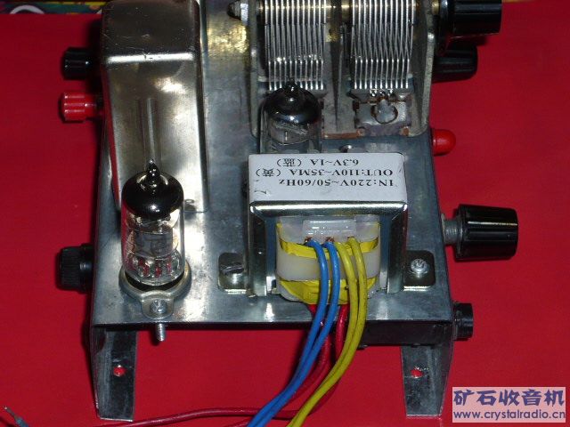

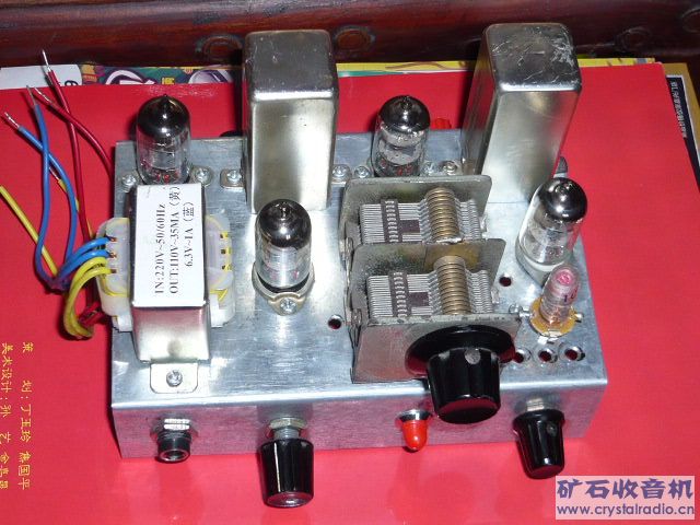

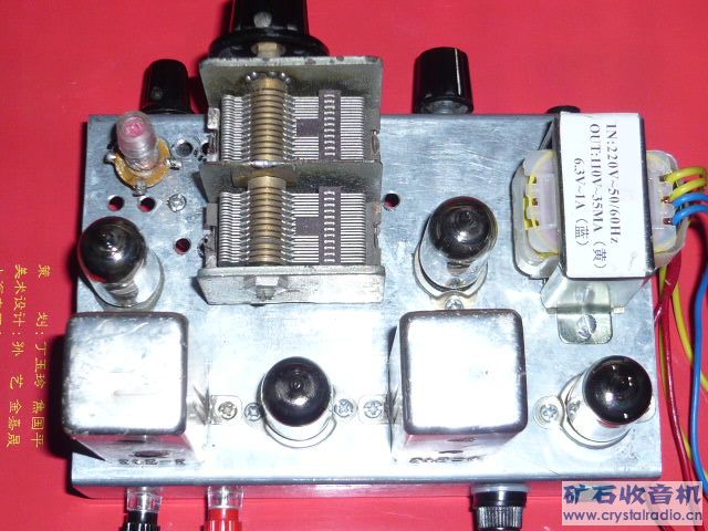

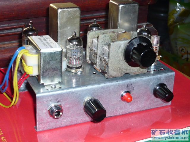

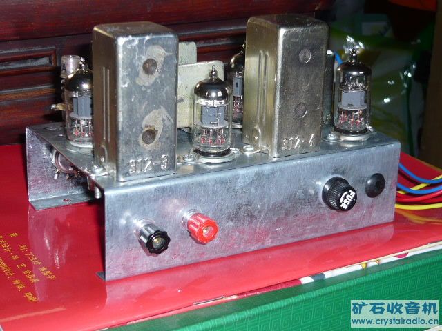

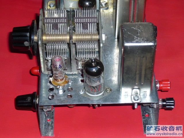

P1010837.JPG P1010838.JPG P1010839.JPG P1010840.JPG P1010841.JPG P1010842.JPG P1010843.JPG 有点迫不及待,还没完工就上图,```````````````

发表于 2010-5-31 09:54:56 | 显示全部楼层
五极管自差式变频?
 楼主| 发表于 2010-5-31 10:01:53 | 显示全部楼层
不是自差,6J2变频直代6A2即可,与6A2相比灵敏度稍低一点,无妨,,```最大的优点:乙电120V`灯丝0,175A``输出用三极管接法,音质柔和,中放帘栅极用电位器可调至最佳状态,
[ 本帖最后由 中山 于 2010-5-31 11:45 编辑 ]
发表于 2010-5-31 16:52:29 | 显示全部楼层
灯丝牛,高压直接取市电?还未见输出牛。
 楼主| 发表于 2010-5-31 17:05:49 | 显示全部楼层
请仔细看小型电源变上的字,```输出变准备装在喇叭一起,```主要是用耳机听```

发表于 2010-5-31 17:41:00 | 显示全部楼层
要给出电路图哟,仅有实物图不行哦。
 楼主| 发表于 2010-5-31 17:41:59 | 显示全部楼层
方老师别来无恙,···最近看三国,连口气都有点模仿,
 楼主| 发表于 2010-5-31 17:44:19 | 显示全部楼层
呜呼老师,电路图在下不会画,请谅···变频+中放+二极管检波或6J1检波+低放,···
[ 本帖最后由 中山 于 2010-5-31 17:48 编辑 ]
发表于 2010-5-31 18:28:35 | 显示全部楼层
"变频+中放+二极管检波或6J1检波+低放,···"
尚有不确定性
发表于 2010-5-31 21:44:52 | 显示全部楼层
挺漂亮的
 楼主| 发表于 2010-6-1 09:02:48 | 显示全部楼层
晶体二极管检波多少会影响中周Q值,我想用6J1的栅极做检波小屏,屏极接地,象6N1一样,应该可以,
