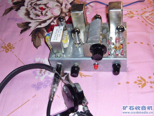

6J1/6J2交流四灯机
 楼主| 发表于 2010-6-2 10:12:28 | 显示全部楼层
```每天晚上焊一点,再过几天就完工了,就有"真相"了,```
 楼主| 发表于 2010-6-5 09:59:39 | 显示全部楼层
朋友们,响了,一次成功,需再整理,
朋友们,响了,一次成功,需再整理,
[ 本帖最后由 中山 于 2010-6-5 10:20 编辑 ]
 楼主| 发表于 2010-6-5 11:50:20 | 显示全部楼层
```6J1/6J2作变频和中放,不能加自动增益控制,请教各位朋友,有什么办法没有?谢谢```

 楼主| 发表于 2010-6-12 11:56:54 | 显示全部楼层
现在是三灯机,检波用2AK20J 晶体二极管,反向电阻几乎是无穷大,对比效果与电子管不相上下,``````
[ 本帖最后由 中山 于 2010-6-12 12:07 编辑 ]

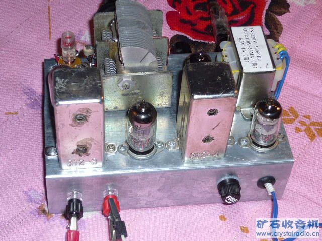

发表于 2010-6-12 12:05:24 | 显示全部楼层
不但机器做得好,板金件做得也很好!

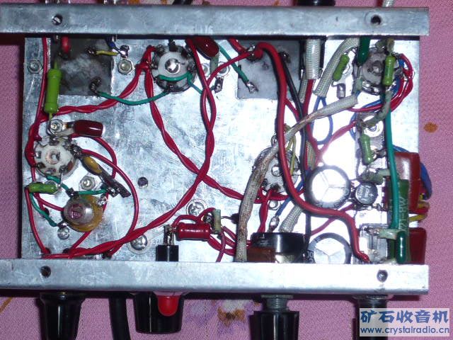

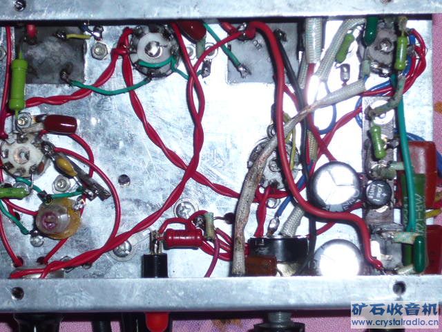

 楼主| 发表于 2010-6-12 12:17:24 | 显示全部楼层
谢谢,底版是请师傅加工的,```内部有点乱,```

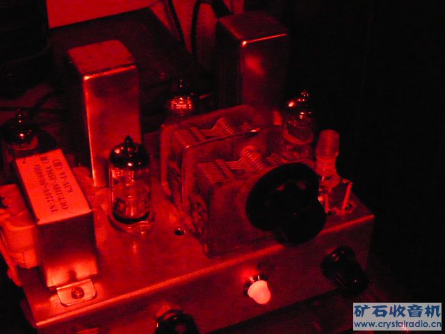

 楼主| 发表于 2010-7-12 17:21:00 | 显示全部楼层
自己顶一下, 这几天“听足球”,不错,还是超外差的好···
发表于 2010-7-12 18:37:05 | 显示全部楼层
很好,漂亮!
发表于 2010-7-12 19:29:32 | 显示全部楼层
做的不错的
 楼主| 发表于 2010-7-13 08:53:59 | 显示全部楼层
我把输出6J2接成三极管,经试验:1.7做信号栅,5.6做屏极,音质非常好,特推荐给各位朋友,有兴趣的不妨一试,···
