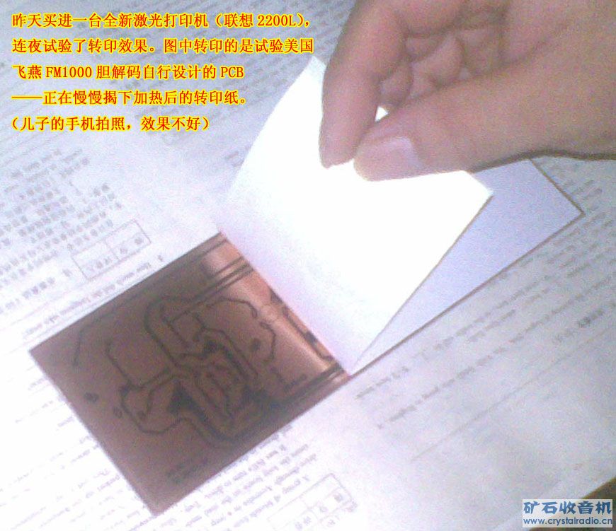

 楼主| 发表于 2010-7-31 12:25:45 | 显示全部楼层
热转印——试验飞燕FM1000胆解码电路
发表于 2010-7-31 20:57:32 | 显示全部楼层
打印浓度的深浅,与墨粉质量有很大关系。有的代用墨粉,打出来的字迹就淡些。更换墨粉时需注意,尽量使用原厂同型号墨粉。
 楼主| 发表于 2010-8-1 13:22:44 | 显示全部楼层
原帖由 diannaoyisheng 于 2010-7-31 20:57 发表
呵呵~医生兄:
原厂同型号墨粉得深度也不够啊~~以前用单位得激光打印机打热转印纸得打两层,现在自己买了新得,也得打印两遍~~
每次都得试验10张转印纸,在其中挑选出一张效果最好的——两次打印墨层偏差最小的。很是麻烦啊~~

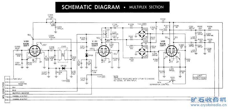

发表于 2010-8-3 23:32:54 | 显示全部楼层
可否改一下弄成全胆的?用6H2代替四个晶体二极管。

 楼主| 发表于 2010-8-4 08:21:49 | 显示全部楼层
原帖由 newstudent 于 2010-8-3 23:32 发表
真空二极管的离散性较大,稳定性不高,工作几百个小时后,其参数变化较大。作为要求较严的开关管,会影响其分离度的。马兰士10B的解码电路采用了晶体二极管,其原因也在于此。所以从实用的角度看,立体声解码器中开关电路部分,还是采用晶体二极管为好~~呵呵~~
发表于 2010-8-4 19:28:46 | 显示全部楼层
屏蔽罩对电感量影响很大,如:罩上前为66mH,罩上后则为40mH。那么电感量取罩上前的值还是罩上之后的值呢?我认为应当取罩上之后的值。请醉翁老师指教。铝罩直径为30mm,磁芯直径6mm,磁芯长度22mm。
 楼主| 发表于 2010-8-5 08:05:13 | 显示全部楼层
原帖由 diannaoyisheng 于 2010-8-4 19:28 发表
取罩上之后的值
发表于 2010-8-5 08:23:16 | 显示全部楼层
谢谢!原来做时取的是祼体线圈电感量,罩上屏蔽后电感量会下降,谐振频率会提高。
