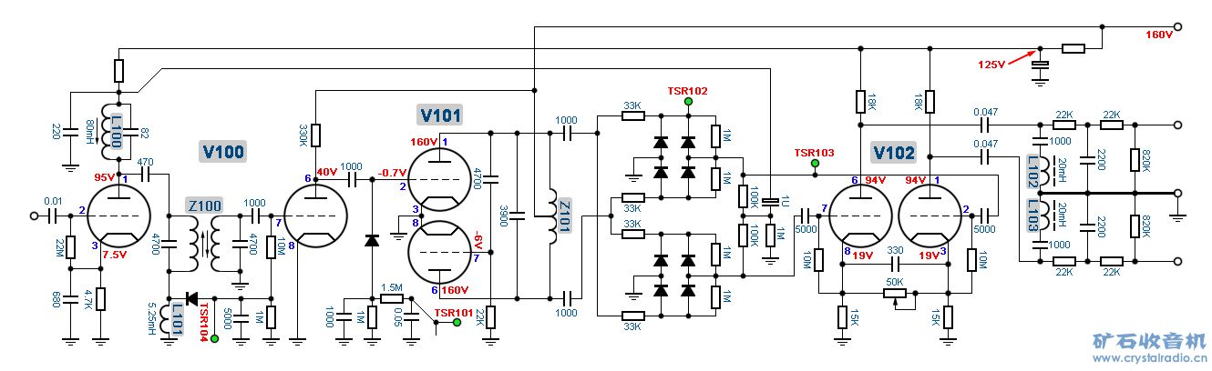

 楼主| 发表于 2010-6-26 01:48:56 | 显示全部楼层
明天试验下面的电路,大家看看眼熟吗?~~呵呵~~
明天试验下面的电路,大家看看眼熟吗?与前面的电路做下对比,看看那款效果好~~呵呵~~
[ 本帖最后由 醉翁 于 2010-6-26 01:52 编辑 ]
发表于 2010-7-10 21:57:31 | 显示全部楼层
问醉翁师:若在6F1解码器中加一 6E2 为立体声指示,从6F1的6脚引出信号还是从G2 6N3的4脚引出信号呢?我自欲从G2 6N3的4脚引出,不知正确否?请指教!谢了!
