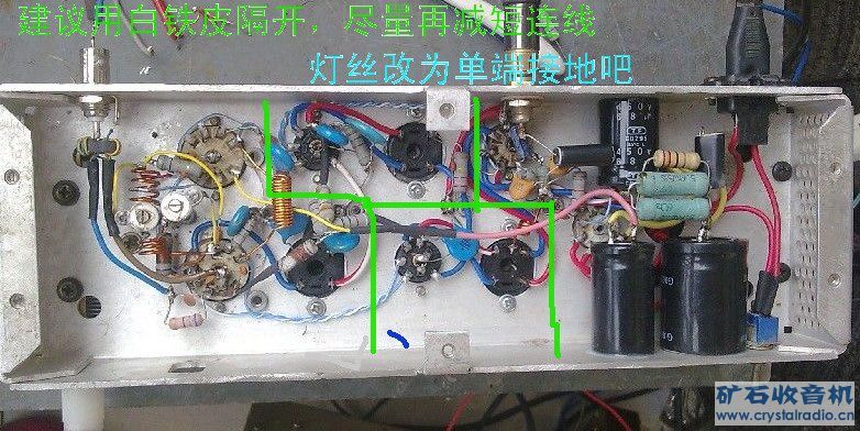

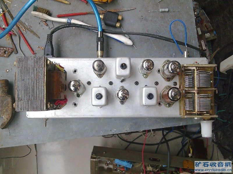

就是我所说的调制交流声的机机。还有低端台声音非常小。

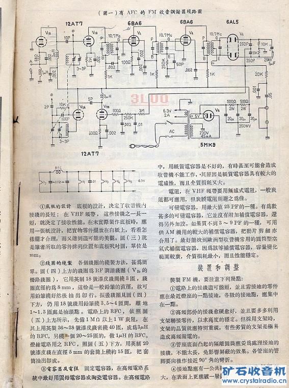

我想把AFC电路也做好。是不是真的没有什么作用呢?
发表于 2010-5-15 10:54:49 | 显示全部楼层
电路图??所用的管子型号??
发表于 2010-5-15 11:11:02 | 显示全部楼层

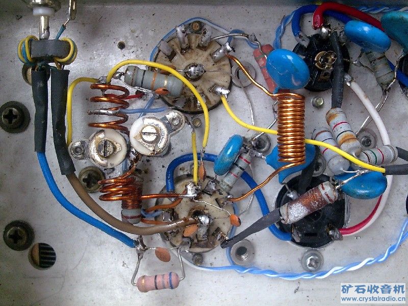

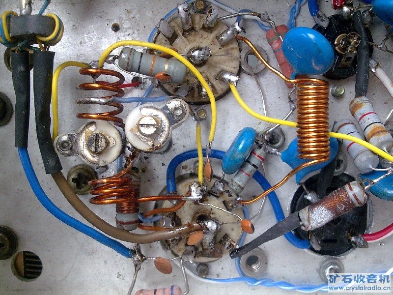

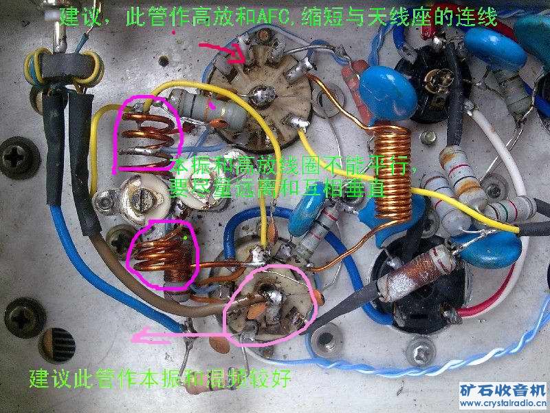

我个人认为布局还可以再调整一下,高放管和本振管互换位置,这样天线座到高放管的距离最短。另外现在的本振线圈和高放线圈平行了,是犯了大忌。要尽量远离并互相垂直。还有就是你的中放走的路不是一直下去的,是迂回曲折的,这样的话最好每一级都用金属板隔开(高频头最好隔开)。几点不成熟建议,供参考。
[ 本帖最后由 无胆鬼 于 2010-5-15 11:23 编辑 ]
发表于 2010-5-15 11:16:33 | 显示全部楼层
回复 4# 无胆鬼 的帖子
本振和高放线圈平行是可以的,此时就不能再加耦合电容了。似乎楼主的图是加有耦合电容的。

 楼主| 发表于 2010-5-15 11:18:46 | 显示全部楼层
电路图是这个
 楼主| 发表于 2010-5-15 11:19:53 | 显示全部楼层
回复 5# 乙猪 的帖子
对的,我是加了偶合电容3。3PF

谢谢了,我有空试试。我这底台太小了,没办法排成一条。灯丝我是用的单端接地的。连接线以最短的程度了

发表于 2010-5-15 11:25:48 | 显示全部楼层
原帖由 HIFI小名 于 2010-5-15 11:19 发表
对的,我是加了偶合电容3。3PF
别的先不动,把耦合电容取消试试??
发表于 2010-5-15 11:28:48 | 显示全部楼层
原帖由 HIFI小名 于 2010-5-15 11:23 发表
连接线还可以短,你调整一下管座位置就可以了。灯丝我看到是双绞线啊!一端接了地吗?
[ 本帖最后由 无胆鬼 于 2010-5-15 11:30 编辑 ]
 楼主| 发表于 2010-5-15 11:32:06 | 显示全部楼层
回复 10# 乙猪 的帖子
我断开试了,收到的台声音更小了
发表于 2010-5-15 11:33:12 | 显示全部楼层
再补充一句:灯丝电路中的RFC也没有加吧??
发表于 2010-5-15 11:34:40 | 显示全部楼层
原帖由 HIFI小名 于 2010-5-15 11:32 发表
我断开试了,收到的台声音更小了
按照布局,无论如何都不应再接耦合电容的,如果觉得耦合度不够,可以适当调整两个线圈的距离。
 楼主| 发表于 2010-5-15 11:53:24 | 显示全部楼层
回复 13# 乙猪 的帖子
灯丝电路中的RFC加了。那个长的线圈就是啊
