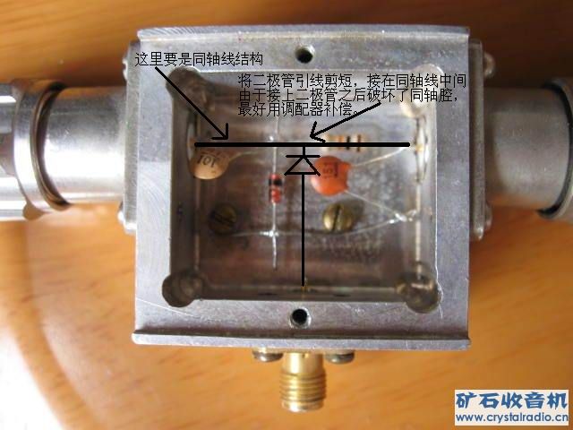

为了减少损耗和保证测量精度,扫频仪表探头用2AP31E要求很高,用R×1k测量,正向电阻应小于1k,反向应大于1M欧。很不好找,原厂一般是定做后再选用。

原帖由 cyfylh 于 2010-6-12 09:33 发表
那你前面讲的检波探头并联型的和串联型的那种好(书上介绍的是并联型的),我仿了一个并联型的检波用IN60好象不行是不是线太长了好象只到200M,老管子2AP31E搞不到啊!
淘宝有,搜索淘宝。
发表于 2010-6-12 18:25:30 | 显示全部楼层
从你的制作工艺上看,用什么管子也跑不上1GHz的。所有元件都应该采用无引线方式焊接(即使它们本来都是有引线的),你焊的引线都太长,而且还留线头。不要迷信2AP31 之类的老管子,用廉价易得的1SS86可以轻易跑到1GHz以上,而用 HSMS2852之类的管子,结合好的工艺,跑上4GHz也没问题。
 楼主| 发表于 2010-6-12 18:52:23 | 显示全部楼层
[quote]原帖由 cyfylh 于 2010-6-12 09:33 发表
那你前面讲的检波探头并联型的和串联型的那种好(书上介绍的是并联型的),我仿了一个并联型的检波用IN60好象不行是不是线太长了好象只到200M,老管子2AP31E搞不到啊! [/quote
你这个接法不行,高频电路中几个毫米的线长都要讲究,在采用同轴腔结构时,任何影响同轴腔结构的操作都会影响到信号传输的驻波系数,以至最后无法分辨出是仪器的问题还是检波器失配造成。

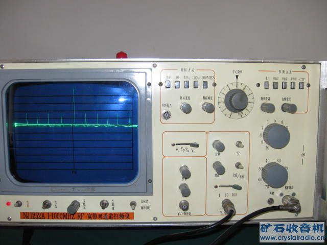

发表于 2010-6-14 11:04:01 | 显示全部楼层
请问JHXC老师,你在2008-12-25说过:
    也可以采用线状频标,其电路与调辉差不多,将菱形频标经过整形、再去触发单稳态触发器,获得窄脉冲,将这个脉冲送到示波器的Y输入,叠加的结果就在光迹上形成线状频标,调辉则是将窄脉冲送到示波管的阴极或者栅极。只要这个脉冲的宽度比较窄,频标占用的带宽是很窄的。
    请问:这个比较窄的脉冲,对于465KHz来说,大约多少毫秒合适呢?
 楼主| 发表于 2010-6-14 11:12:06 | 显示全部楼层
可以根据扫频仪的扫描速度、扫频宽度、屏幕尺寸大致推算。

多谢楼上几位师傅,因前几天太忙没时间改进工艺今日翻箱倒柜总算找到一只2AP31A马上开工改了一下,并上扫频仪测试了但并未象资料中说的出矩形框先上图给大家看看,好象只到750M是不是和2AP31A的后缀B,C,D有关系,还是工艺或者串并联型的原因,请教.

 楼主| 发表于 2010-6-17 16:48:52 | 显示全部楼层
这个结构和连接方法频率很难上去的。
其一,检波器三通从信号输入端至终端匹配电阻这段距离的传输线必须是同轴结构,即使是同轴结构,由于要在中间焊接元件等,结构的改变势必破坏传输性的性能,需要补偿,中间插进一块电路板并用电路板的走线模拟、很难实现宽带匹配;
其二,仪器自检或者测试时,检波器必须紧靠信号输出端,不宜使用一段电缆之后再接入,这段电缆会增加一些失配;
其三,终端要根据仪器的输出阻抗接上标准的负载,这个负载的结构同样也要是同轴结构。
无法看清楚你自检测试的全貌,最好将整个测试连接的检波器、终端、电缆等全部拍摄贴上图来。

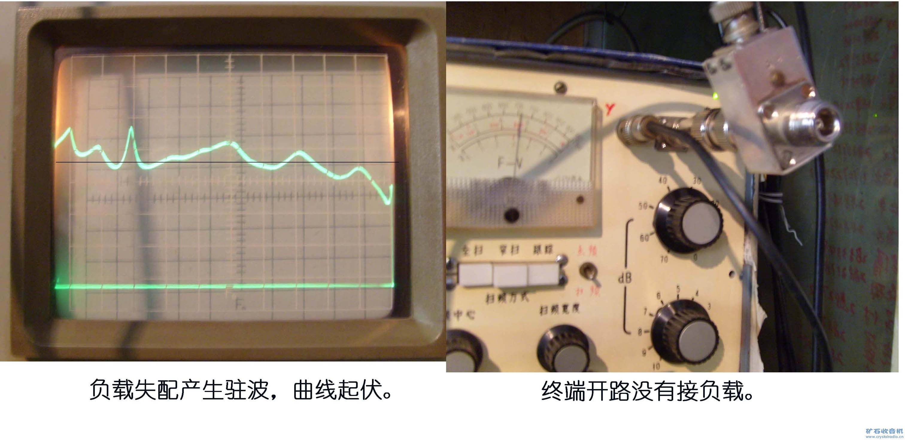

 楼主| 发表于 2010-6-17 17:34:01 | 显示全部楼层
下面是我用U波段的扫频仪测试的,频率范围为450-950兆周,这台扫频仪的显示器我拆除了(因为现在用的少,U波段扫频仪体积太大),与BT3C的合用显示器。
你这个扫频仪是一个1-1000兆周的全景扫频仪,要想获得好的匹配指标,对检波器的要求不低,在无法满足检波器结构的情况下,恐怕难以如愿。根据我的理解,用你做检波器的那个结构体要做出满意的能够满足1000兆周带宽的会有一些难度,主要是结构上有困难。
不知你使用的是什么样的终端负载,这玩意也是很挑剔的,市场上有一些负载,内部负载电阻采用的是普通电阻剪短之后焊接上去的,是不能保证全波段匹配的,尤其是频率高端,好的负载,电阻是无引线的专用高频电阻。
二极管的影响只是随着频率的增高检波效率下降,曲线从左至右逐步下降的厉害,但是失配会形成驻波,严重时使用将会受到很大限制,不知你用扫频仪完成哪些实验,如果要求高的话,建议你还是购买工业产品为好。

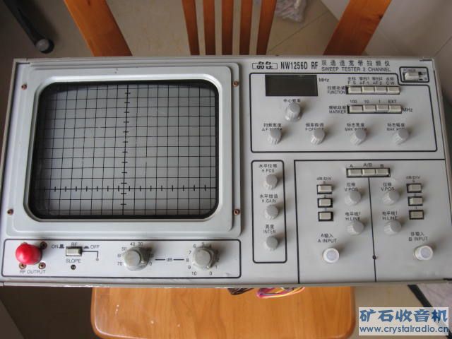

今天抽时间想改进一下探头,没想到扫频仪出故障无RF输出起先还以为故障和另一台大至一样(完了无配件搞不定)后来瞎捣鼓了半天发现是开关,插针接触不良可能这机年纪大了,趁此机会问一下坛内高手图中的变容二极管是什么型号的,机器是NW1256D南京无线电厂生产,1000M扫频仪,请教并上图.

 楼主| 发表于 2010-6-21 17:20:32 | 显示全部楼层
微波波段使用的变容二极管,好像国内一些厂家还在生产,可设法与厂家联系一下,如果有图纸也不难弄清楚。
要是坏了自己弄很麻烦的,频率太高了,需要仪器帮忙。

发表于 2010-6-22 17:05:15 | 显示全部楼层
原帖由 JHXC 于 2010-6-21 17:20 发表
找不到啊还请帮忙提供信息.
