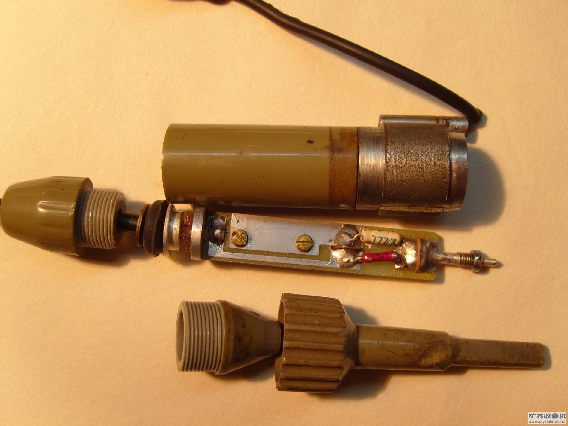

hncschen 朋友想看的扫频仪检波探头内部
发表于 2010-5-7 17:47:46 | 显示全部楼层 |阅读模式
hncschen  朋友想看的扫频仪检波探头内部。

发表于 2010-5-7 18:52:59 | 显示全部楼层
未见到串心电容?

 楼主| 发表于 2010-5-7 19:14:32 | 显示全部楼层
这个探头探针与二极管是直接连接的,二极管—1K左右的电阻——显示器输入电阻约1M。二极管检波之后并联一个数千皮法的滤波电容,峰值电压就是在这个电容上形成的。

 楼主| 发表于 2010-5-7 19:20:53 | 显示全部楼层
原帖由 hncschen 于 2010-5-7 19:05 发表
那位仁兄将前串电容的探头也贴出来、那太谢谢了!只有先看实货、才访得象!
那个电容采用的是无引线电容,比方说片状、轴向等电容,有的探头电容与前端的绝缘体做在一起,以致有些根本就无法单独将电容单独拆卸下来。如果采用这种结构,用普通电容也可以,只是引线尽量剪短。这种结构的探头使用频率并不太高,再高的频率需要采用专门的采用肖特基二极管的低阻检波组件。

 楼主| 发表于 2010-5-7 20:25:23 | 显示全部楼层
原帖由 hncschen 于 2010-5-7 19:59 发表
先学习了、我有一台超高频毫伏表探头上用的就是无引成电容。我买进时就缺了他、不知什么地方有买。
从早期黑白电视机使用的U高频头上拆卸这种电容,也可以用常用的高压瓷片电容小心的将外面的封装弄掉就是。
给你看另一种探头。这种探头采用并联电路,探头的结构类似示波器探头,能够用探针操作,可以加上套勾固定在电路上,动手能力强的人完全可以用合适的示波器探头改制,改制完探头后,电缆要换掉,用铜芯的电缆,用原来的电缆也可以,只是电缆本身有300欧姆左右的直流电阻。
[ 本帖最后由 JHXC 于 2010-5-7 20:34 编辑 ]
 楼主| 发表于 2010-5-7 20:29:31 | 显示全部楼层
其实,上面列举的两种探头电路前者是串联式的,后者是并联式的,效果都是一样的。

回复 1# JHXC 的帖子
这个探头内的电阻色环好像是1K的?二极管是2AK多少?
 楼主| 发表于 2010-5-7 21:16:58 | 显示全部楼层
原帖由 焊锡丝 于 2010-5-7 21:15 发表
不是,是2AP31E的,那是另外的标志。
