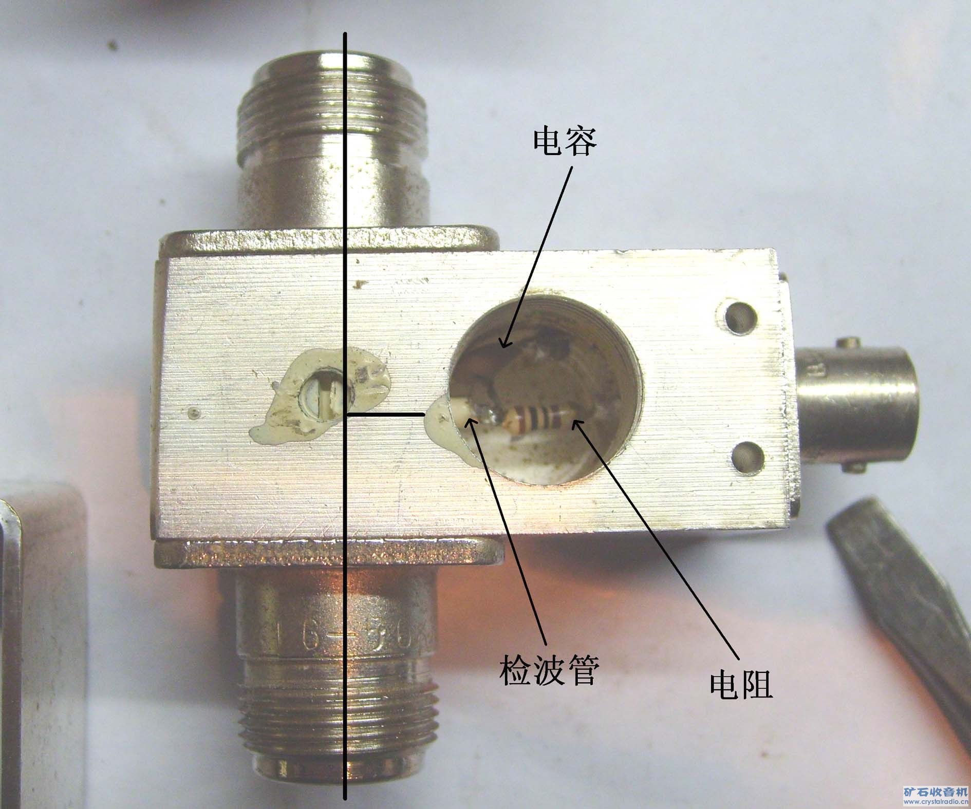

hncschen 朋友想看的扫频仪检波探头内部
 楼主| 发表于 2010-5-9 20:34:54 | 显示全部楼层

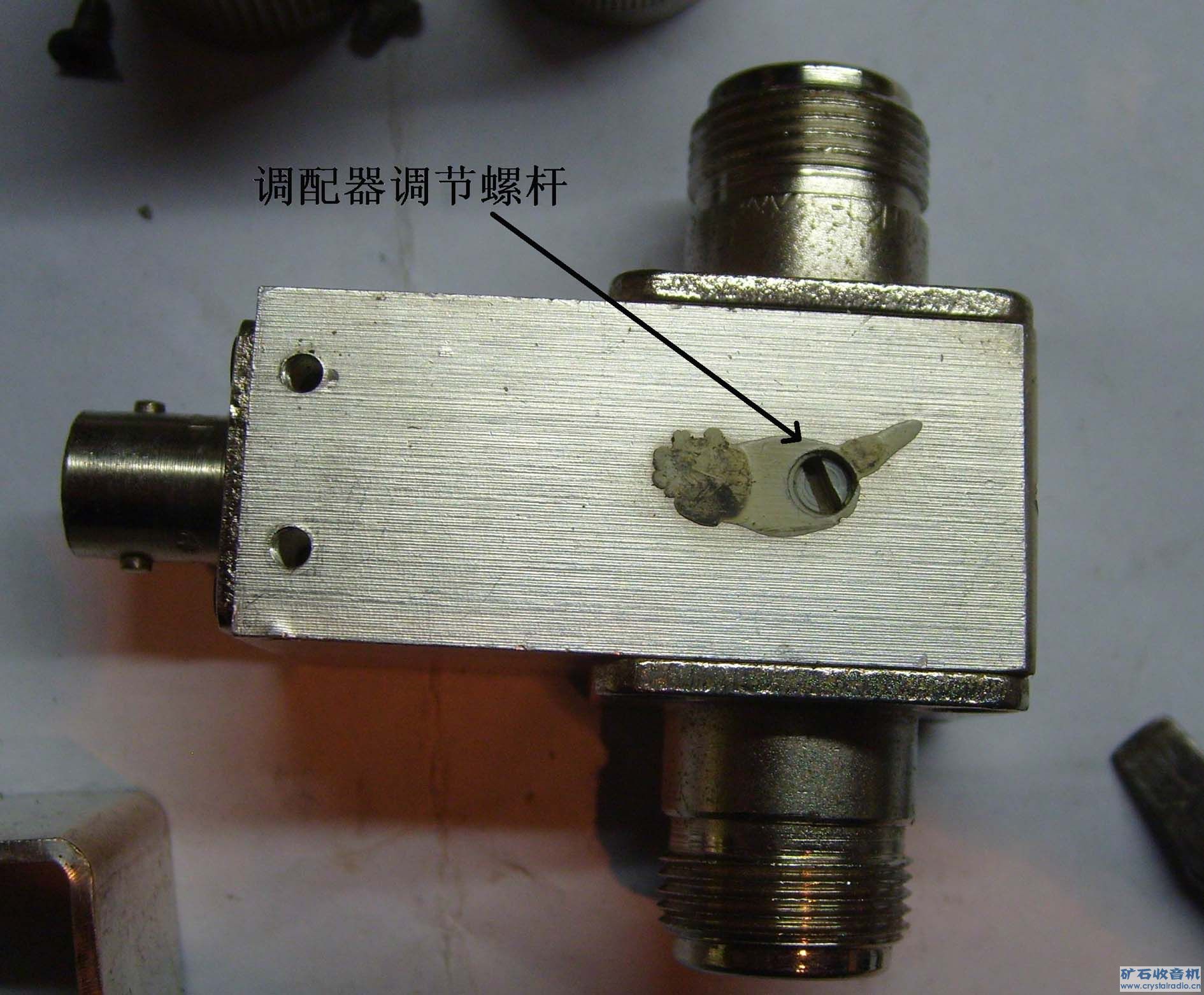

另一面没有什么。

穿芯电容在探针位置,就是一个绝缘片结构的东西。

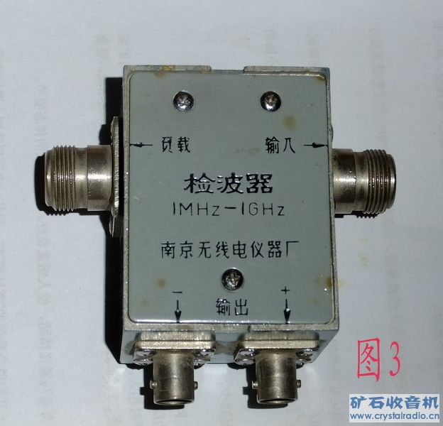

 楼主| 发表于 2010-6-8 15:00:32 | 显示全部楼层
宽带检波器除了检波管,更重要是结构,业余条件下会有难度。
下面的国产检波器采用的是2AP31系列的。

楼上图片的东东是超高频毫伏表上用的吗?
 楼主| 发表于 2010-6-9 17:54:53 | 显示全部楼层
原帖由 jiangjieke 于 2010-6-9 12:56 发表
楼上图片的东东是超高频毫伏表上用的吗?
是1G带宽扫频仪的检波器,两者有相似甚至相同之处。

 楼主| 发表于 2010-6-10 09:48:09 | 显示全部楼层
原帖由 cyfylh 于 2010-6-9 22:22 发表
2AP31能到1G,扫频仪是什么型号,方便的话画个检波器的电图.
下面是等效电路图,不包含匹配电阻,二极管焊接在同轴线上,同轴腔体由于二极管焊接处几何形状产生了变化,腔体四周安装有调配器,用来进行补偿,以保证传输线是均匀和匹配的,就是图中的那几个圆盘和螺孔。

请教一下这探头用法很想知道里面的东西.
 楼主| 发表于 2010-6-12 06:14:11 | 显示全部楼层
这个检波器应该与我介绍的区别不大,多了一个检波之后的接口,改变接口,可以输出正负极性的电压,以适应不同的观测习惯,幅频特性图形的极性可向上也可以向下。检波器的一端接被测电路,另一端接终端负载,通常为50欧姆的负载,当然要是同轴结构的,否则会带来误差的。
至于内部的元件,无非是二极管、电容还有电阻了,不管是探针式还是同轴式检波器,其原理电路是相同和类似的。
