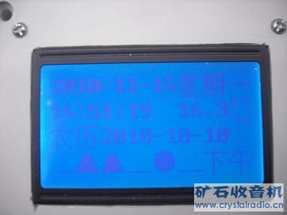

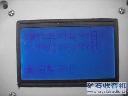

发表于 2010-11-15 11:40:11 | 显示全部楼层
回复 109# 中国机器 的帖子

发表于 2010-11-15 16:00:19 | 显示全部楼层
原帖由 业余爱好者 于 2010-11-15 11:40 发表
我还是发个图吧,大家看一下是怎么回事688306688319688320
从图中显示的情况分析,故障出现的原因楼上已经说的很清楚,如硬件没问题的话,引脚设置是否不对。

以上红色部分要按照硬件重新设置,看来好象你的18B20和1302的引脚设置有问题。
以上的引脚定义是“中国机器”程序的,我提供的程序DS1302的引脚定义如下:
//定义DS1302时钟接口
sbit clock_clk = P2 ^4;//ds1302_clk(时钟线)
sbit clock_dat = P2 ^5;//ds1302_dat(数据线)
sbit clock_Rst = P2 ^6;//ds1302_Rst(复位线)
请修改引脚定义。

发表于 2010-11-15 16:04:54 | 显示全部楼层

回复 112# hzxin 的帖子
sch.pdf (20.76 KB, 下载次数: 161) 我看了,也检查了,你们说的我做了,接线没问题,是对的,电路图是看这个接的
CIMG1099.JPG 这个程序正常
[ 本帖最后由 业余爱好者 于 2010-11-15 16:55 编辑 ]
发表于 2010-11-15 17:19:30 | 显示全部楼层
回复 114# 业余爱好者 的帖子
问题出在DS1302的引脚定义上。由于引脚没有正确设置,所以才出现显示错误。
显示正常的引脚定义为:
sbit clock_clk = P3 ^ 0;//ds1302_clk(时钟线)
sbit clock_dat = P3 ^ 6;//ds1302_dat(数据线)
sbit clock_Rst = P3 ^ 7;//ds1302_Rst(复位线)
显示不正常的引脚定义为:
在程序里将这三个引脚重新定义就可以解决。
要将DS1302.H文件里修改即可。
[ 本帖最后由 hzxin 于 2010-11-15 17:22 编辑 ]

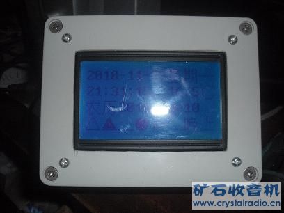

发表于 2010-11-15 21:36:11 | 显示全部楼层
回复 117# hzxin 的帖子
刚完成的外壳,显丑了
