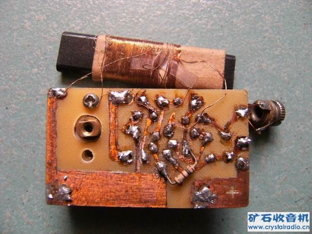

提两个建议:1、线圈骨架应采用高频腊或蜂蜡煮,可提高Q值;
            2、线圈最好采用多股丝包线绕制,可提高Q值和高频传导性。
 楼主| 发表于 2010-4-23 17:10:03 | 显示全部楼层
谢谢,线圈用的是5股的漆包线,以后准备改绕线圈。
 楼主| 发表于 2010-4-23 17:11:54 | 显示全部楼层
图中二极管D1是2AP的,D2是2CK型的。

请问楼主: 两个电路不同,哪个效果好些? 应该所给出电路图的直接耦合的好吧?
 楼主| 发表于 2010-4-30 09:46:27 | 显示全部楼层
对两级直藕的效果好。

R2是多少阻抗
3DG6是用3DG6A还是用3DG6B。3DG6C,3DG6D,3DG6O
3AG1是用 3AG1E还3AG1B, 3AG1C, 3AG1D. 3AG1FJ
