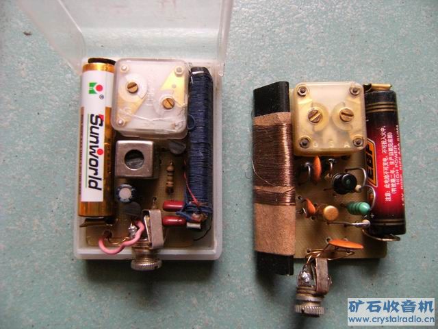

近日制作了两台晶体管两管机,发图.
来复低阻两管机背面图.

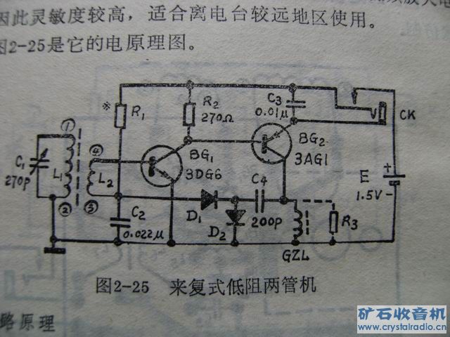

原理图

 楼主| 发表于 2010-4-23 11:40:53 | 显示全部楼层
使用一节7#电池.
发表于 2010-4-23 11:42:28 | 显示全部楼层
 楼主| 发表于 2010-4-23 11:53:11 | 显示全部楼层
使用的装药的小盒.

发表于 2010-4-23 11:54:40 | 显示全部楼层
两个的电路好像不一样。
发表于 2010-4-23 11:56:27 | 显示全部楼层
原帖由 suhonggui 于 2010-4-23 11:54 发表
两个的电路好像不一样。
两个的电路不一样。
 楼主| 发表于 2010-4-23 12:05:22 | 显示全部楼层
前一个电路是变压器耦合高阻输出.

 楼主| 发表于 2010-4-23 12:56:46 | 显示全部楼层
还可以能收6,7个台.
