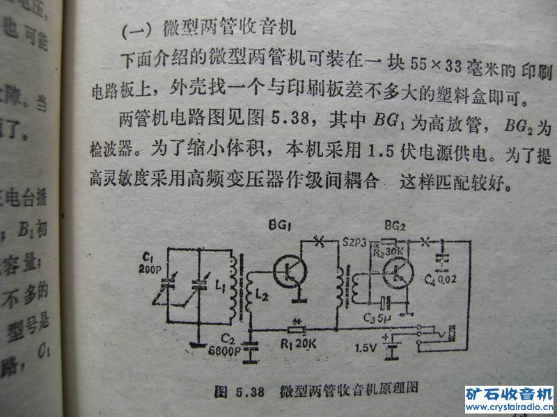

R1是多少阻抗
 楼主| 发表于 2010-12-26 17:45:22 | 显示全部楼层
您好:三极管没有什么要求,放大倍数不要太高,40左右即可,变压器耦合的是高阻耳机,两级直藕的是低阻耳机

今天试做了一个,比较简单,装好之后,调整R1阻值(我调整后的电阻大概是24K左右),很快就听到声音了。灵敏度比68-1要高得多,能收5、6个台。耳机用的是32欧的,电源1.5V,声音刚刚好,听得清楚但不震耳。手头上只有2AK3和1N4148,用来代替2AP9和2CP1。人体感应有点厉害,可能是灵敏高的原因。这个电路很值得一试。

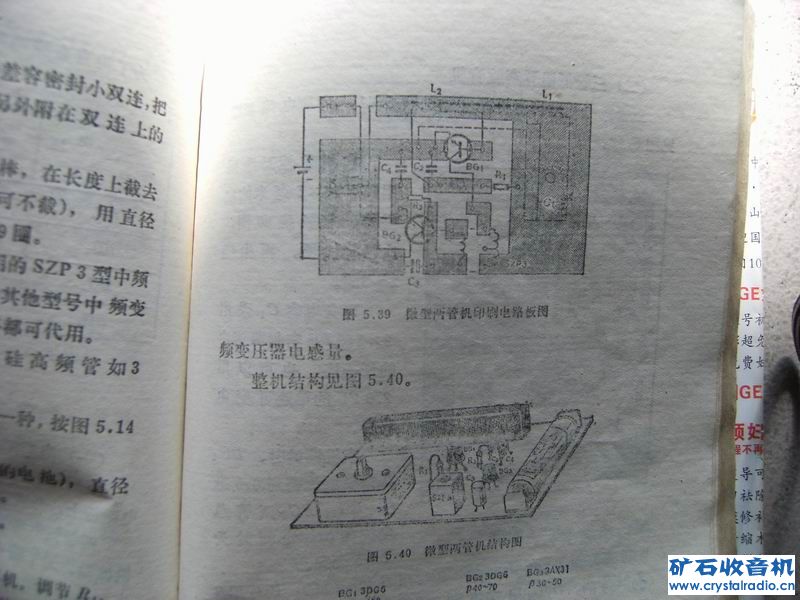

在我看来,电路制作不算太难,难的是机壳制作。到哪儿找这样的壳子?
 楼主| 发表于 2011-1-1 11:36:47 | 显示全部楼层
以前买的装药的塑料盒

今天又试了一下,感觉上除了灵敏度高点外,在选择性上还比不过68-1收音机。或许电路没有布局好。

高阻耳机的没有图?
 楼主| 发表于 2011-1-17 12:31:06 | 显示全部楼层
