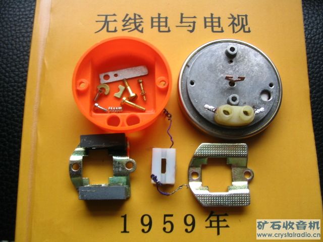

    小心翼翼地拆了耳机,拆去原来的线包,为了对付0.025的细线,把绕线包的塑料架里里外外所有的边、角都用什锦锉锉园,线架内外各个平面都用什锦锉锉平,这样就扫去了线架上所有可能挂断细线的毛刺和尖角。然后用什锦锉和细砂纸把指甲修光滑,把手指上老皮形成的毛刺修光,然后开始了绕线工作。
拆开的耳机:

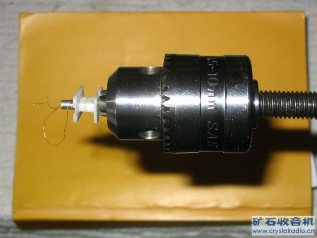

   由于准备充分,线包绕制异常顺利,使用的手摇绕线机,摇一圈,绕线4圈,用了45分钟绕了15000圈,感觉还比较轻松,远比想象的容易多了,由于线机轴前端存在径向跳动,再加上线架固定的有点偏,线圈绕的有些偏,第一次绕这么细的线,为保险起见线架也没绕的很满,如果下回再绕,把线架固定好并且再绕满些,估计绕到18000到19000匝还是有可能的。
绕制过程:

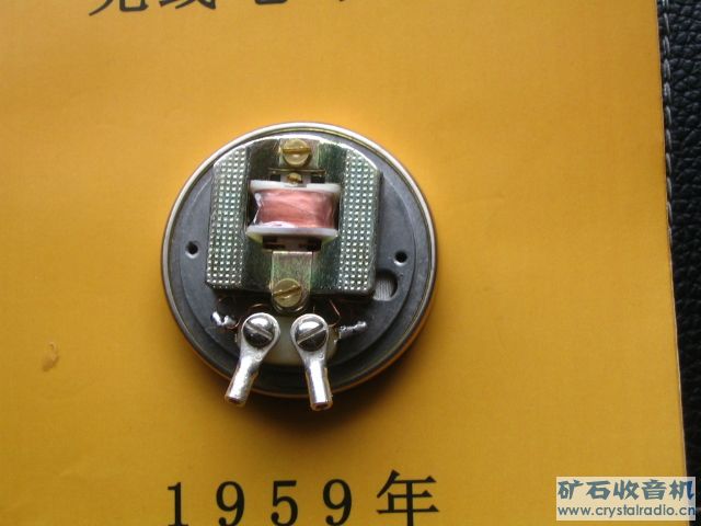

    把耳机除了两块磁铁的其它部分安装好,调整舌簧螺丝钉使舌簧位于两个极靴中间的位置上,这时发现了一个重要的问题:线包架不能放到底,如果放到底了舌黄片就不在线包孔的中心了,于是调整好舌簧在极靴中的位置后再调整线包上下的位置,使舌簧位于线包空的中心,然后装好磁铁。大功告成了!
安装好的耳机:
   将低频信号发生器频率调到1000Hz附近,将低频信号发生器的输出信号送入耳机,微调舌簧位置螺钉,使耳机声音最大,耳机就调整好了。
