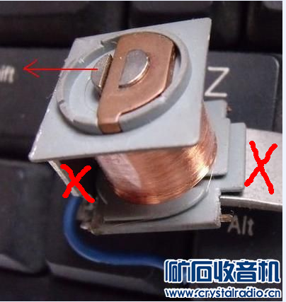

QQ截图未命名.png QQ截图未命名.jpg 我是这样干的,用两把钳子夹住图中打叉处用力掰,就会从线圈背面的铆接处分开,然后抽出铜片和铁芯

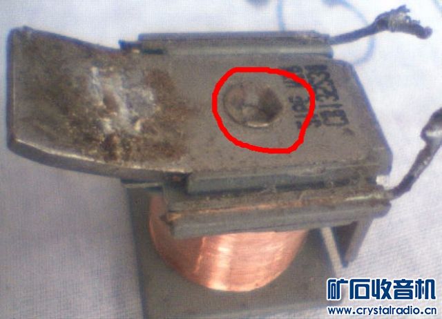

求助,我改绕之后线圈直流电阻达到4k,但无论如何都不发声,这是怎么回事呢
 楼主| 发表于 2011-12-13 10:59:59 | 显示全部楼层
回复 55# halcod
用电感表测量耳机电感量,调节舌簧螺丝,使电感量最大即可.
