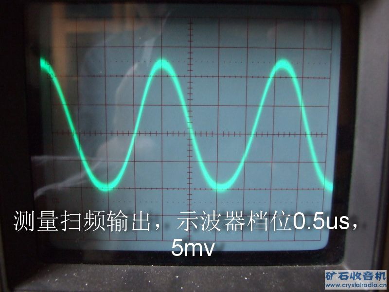

楼主您好,可能我没表述清楚。我的意思是如何才能确定扫频输出在规定范围内。我有几个问题:
1.锯齿波好调整,但接上10k电位器,用20M示波器观察x输出信号,发现不是锯齿波,是正弦波。
2.x  y均不接,用频率计测量扫频输出,可以得到465k的频率,但调整磁芯或1.5k电位器或150k电阻均可以调整输出频率,这样对么?
波形如下
发表于 2010-6-5 13:42:01 | 显示全部楼层
测量波形
测量波形如下
发表于 2010-6-5 17:53:04 | 显示全部楼层
锯齿波和高频振荡波形都不错,但扫频输出似乎频偏太小,如果中心频率为465KHZ,接上被测电路看看曲线如何?

原帖由 fhs7623 于 2010-6-5 13:42 发表
测量波形如下
锯齿波形不错呀。但与变容管接通后,用示波器测量扫频输出端的波形,将不再是一条正弦曲线,而是一个光带(频偏大时)或一条变得粗了的正弦曲线(频偏小时)。
 楼主| 发表于 2010-6-5 20:52:36 | 显示全部楼层
因此,你的电路还需认真核对,可能有接错的地方。测量X轴端点信号,也应该是幅度很大的锯齿波才对,并能随电位器的调整而变化幅度。最大时,最好大于9V以上。先解决锯齿波的输出问题。
