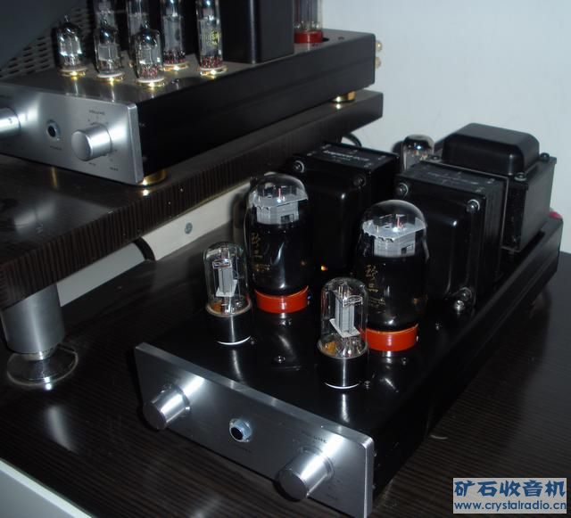

刚刚做的kt66单端(已上波形图,请行家给看看)
发表于 2010-4-2 19:04:17 | 显示全部楼层 |阅读模式
外观
工作中

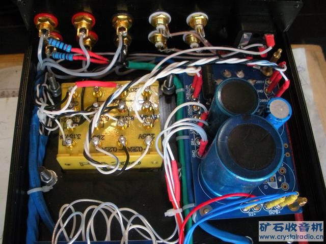

内部图
扼流圈装底板上

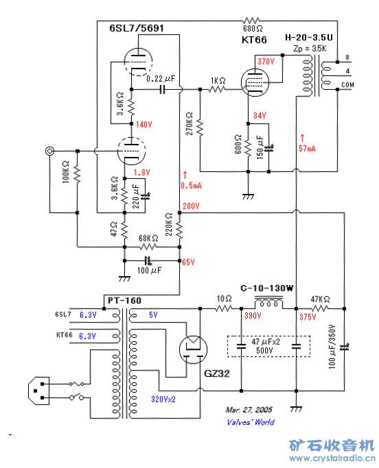

 楼主| 发表于 2010-4-2 19:05:17 | 显示全部楼层
用的J版纯二图,实测工作点图中另外标注
底噪左5-6MV,右1-2MV。不知道为什么相差这么大。

发表于 2010-4-2 20:23:49 | 显示全部楼层
楼主用的是 曙光的“珍品”KT66 ??
电压放大是苏联的6H8C吗??  ——瞎猜的,呵呵

发表于 2010-4-2 21:28:26 | 显示全部楼层
原帖由 虾米 于 2010-4-2 19:05 发表
用的J版纯二图,实测工作点图中另外标注
454908
布线问题吧~
发表于 2010-4-2 21:47:37 | 显示全部楼层
漂亮!  不少发烧用料!
发表于 2010-4-3 06:33:56 | 显示全部楼层
舍得上烧料、机器越做越漂亮
发表于 2010-4-3 06:46:48 | 显示全部楼层
1,主件布置合理;
2,工艺水平高;
3,问,电源的扼流圈在哪里?
4,本人认为,级联电路做前级不妥,建议用下面的前级电路:
[ 本帖最后由 呜呼 于 2010-4-3 07:06 编辑 ]
发表于 2010-4-3 07:22:04 | 显示全部楼层
管子用珍品,里面的耦合电容怎么仅仅用个红美人?起码得弄个M CAP锡膜。
 楼主| 发表于 2010-4-3 08:06:57 | 显示全部楼层
回以上各位:
6H8C是炮灰。扼流圈装底板上了。耦合电容手里有,先用着,您推荐的M CAP锡膜。有点贵吧,不敢瞎买了。

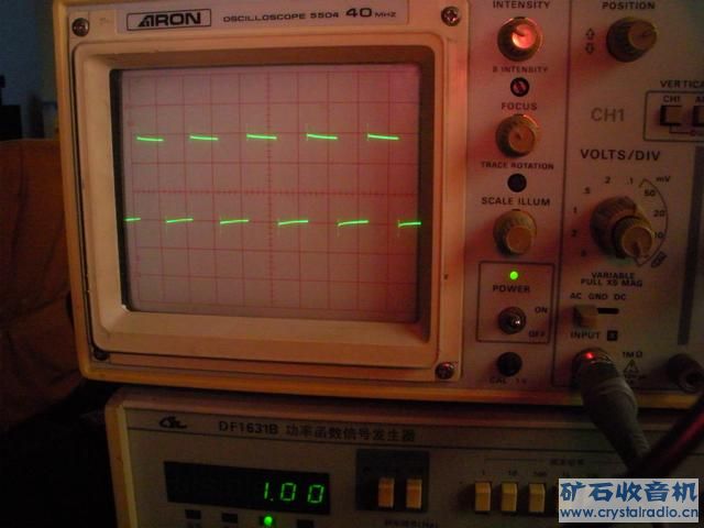

 楼主| 发表于 2010-4-3 11:00:49 | 显示全部楼层
回复 13# tj.xhy698 的帖子
实测正弦波消波前输出功率7W
100HZ波形
1K波形
10K波形
[ 本帖最后由 虾米 于 2010-4-3 18:21 编辑 ]
