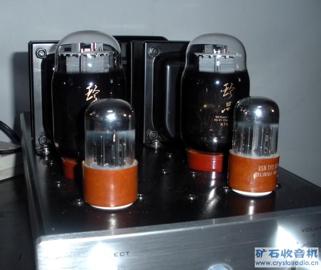

 楼主| 发表于 2010-4-5 11:04:31 | 显示全部楼层
底噪的原因找到了,是6H8c管子的问题, ,两声道管子对调,底噪也正好对调
换用下面的6sn7WGTA,左右底噪都在1.8-2.8MV之间摆动。测试中,电牛、输出牛同时加牛罩,底噪没有变化,
[ 本帖最后由 虾米 于 2010-4-5 11:37 编辑 ]

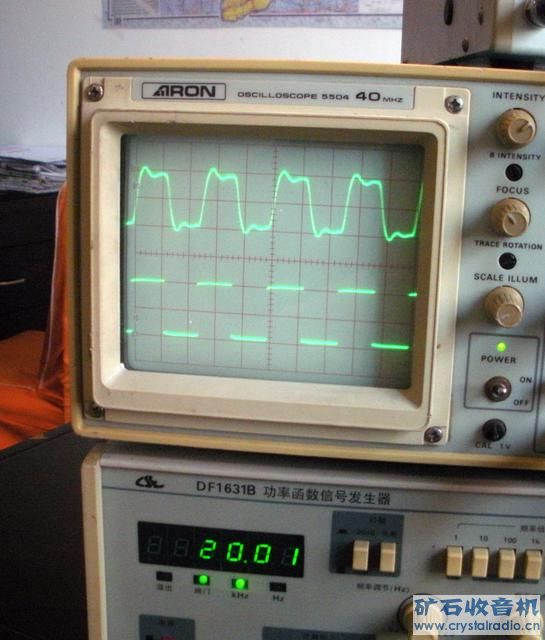

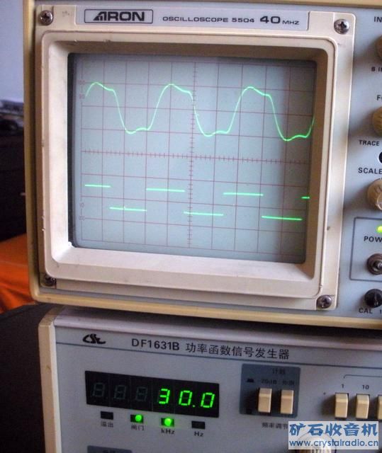

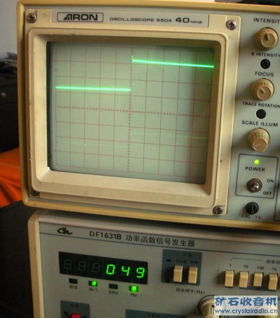

 楼主| 发表于 2010-4-5 15:32:23 | 显示全部楼层
回复 25# 求是 的帖子
不好了,前面的波形有错,下面是重新测的
50HZ,示波器不停的闪,为了照相,勉强够一个波形
1K
10K
20K
30K
输入不到400MV时输出7W(正弦波不消波)
底噪左右声道都在2-2.2MV之间摆动。
[ 本帖最后由 虾米 于 2010-4-5 18:10 编辑 ]
发表于 2010-4-5 19:30:57 | 显示全部楼层
真羡慕你,有示波器来测试....
我只能用电脑声卡示波器勉强将就了
