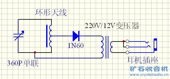

用装集成电路的塑料管做骨架绕了个正方形环形天线,边长大约40cm。耳机用220V/12V变压器变换后接32欧耳机,放在阳台上可以收到5、6个电台。房间里靠窗口可以收到3、4个台。原以为这种小天线不太容易收到电台,看来我这里场强还不错。

顶一下,能介绍下电路么?

祝贺!环形天线尺寸?
 楼主| 发表于 2010-3-14 18:11:35 | 显示全部楼层
线圈用0.5mm的耐高温线绕制,共计14圈,在4圈、7圈、11圈处抽头。现在检波二极管(1N60)接在7圈处,感觉灵敏度和选择性比较适合。底座用的是光盘的塑料盒,变压器和单联的重量使得放置比较稳定。
 楼主| 发表于 2010-3-14 18:12:18 | 显示全部楼层
原理图太简单了,既然有朋友要,就发上来吧。
[ 本帖最后由 bd4rg 于 2010-3-14 18:24 编辑 ]
 楼主| 发表于 2010-3-14 18:26:35 | 显示全部楼层
原帖由 老矿友 于 2010-3-14 18:08 发表
祝贺!环形天线尺寸?
尺寸前面已经有了,边长大约40cm。共绕14圈。

不错!也证明了变压器带低阻耳机是可以用的。
大环一端接地会有较大的电流流进流出地线,构成较大的损耗。不要接地线。二极管接大环一端,变压器接中心抽头,这样音量和选择性都会好得多。
 楼主| 发表于 2010-3-15 09:15:58 | 显示全部楼层
原帖由 龙虾 于 2010-3-14 23:12 发表
谢谢!接地只是个符号,实际上并没有真正接地。去掉接地符号实际上和你说的接法是一样的。按你的叙述二极管接在另一根线上,但这两种接法从原理到效果都是一样的,我已经试验过了,没有区别。
发表于 2010-3-15 09:32:37 | 显示全部楼层
回复 14# bd4rg 的帖子
或许用变压器区别不大。如果用高阻耳机,用电流表一测就知道有明显的区别。两者原理相同,但具体的细节不同。电路系统里寄生着很多东西。
