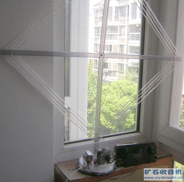

做了个环形天线矿石机

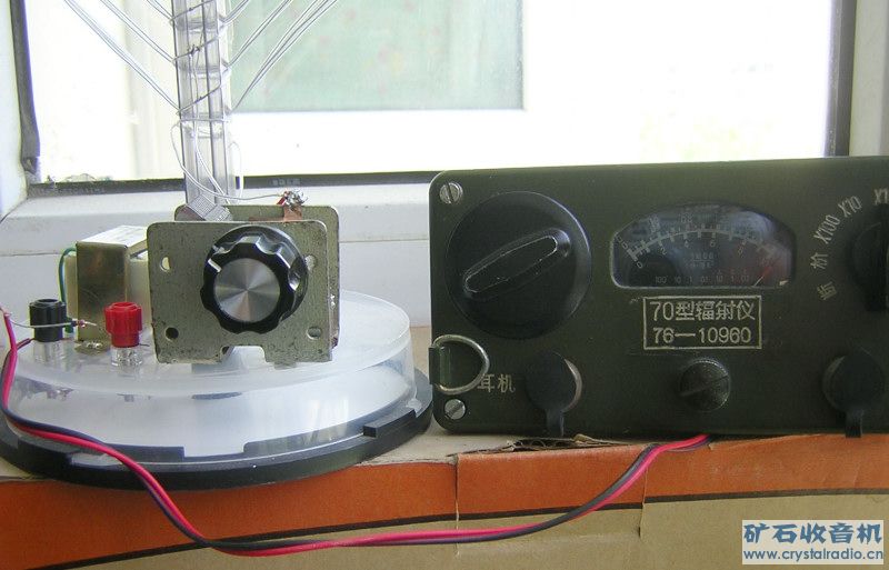

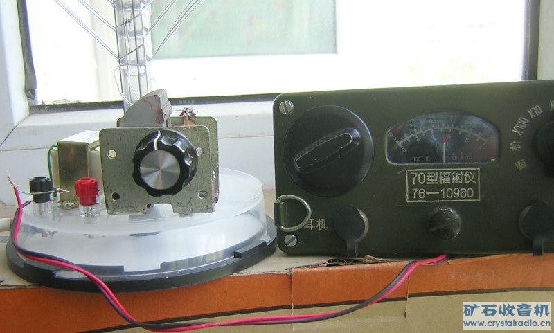

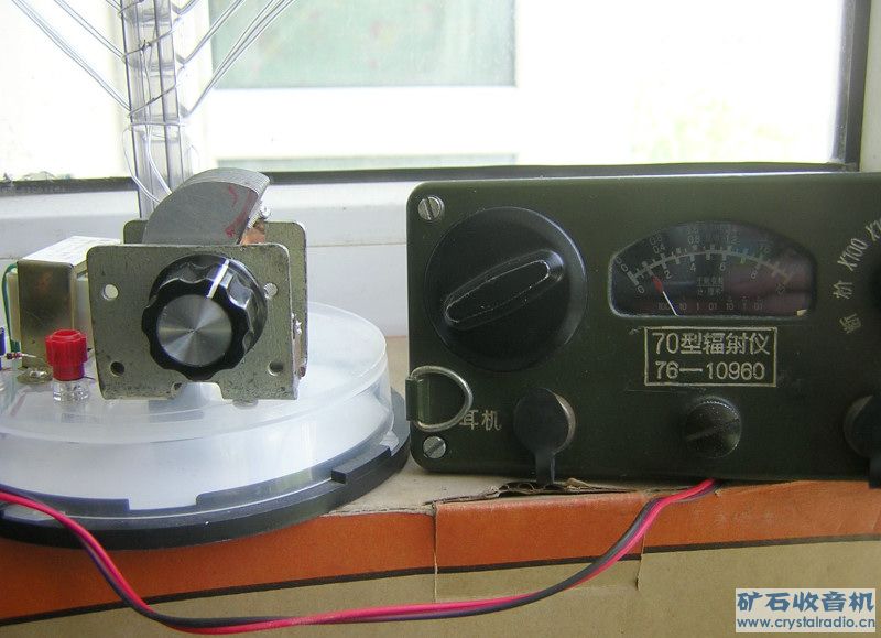

今天将这个矿石机放在窗口,用一个20uA满量程的表头测了一下电流,请看图。
这个是最强的,满量程。
这个台次之。
这个弱一些。加上几个弱台大约可以收到6个清晰的电台。

发表于 2010-5-10 13:09:49 | 显示全部楼层
把线绕满框架,接收效果会怎么样?我想即使绕满了总长度也不会超过中波最高频率的四分之一波长吧?主观想来,效果应该是好滴...
发表于 2010-5-10 13:43:11 | 显示全部楼层
回复 24# longshort 的帖子
波长是会随着电感电容增大而缩短的,不能按照真空中的波长来计算。以实际谐振频率为准。
发表于 2010-5-10 14:43:43 | 显示全部楼层
回复 25# 龙虾 的帖子
不就是三分之二真空波长么?不说这个天线其实比固体中的波速要高,就算是波速降低了,就这么个骨架,绕满也不太会超过三十米。
发表于 2010-5-10 15:16:30 | 显示全部楼层
三十米没有问题。绕80几公分大环我就用35米,匝间距2公分。匝间距对电感量影响很多。如果绕较小直径的大环,用十几二十米就够了。
