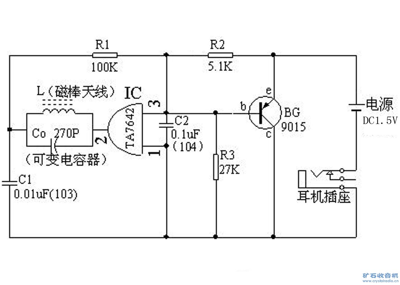

7642收音机的竣工电路图
 楼主| 发表于 2010-3-8 11:29:31 | 显示全部楼层
回复
原帖由 呜呼 于 2010-3-7 11:04 发表
有办法,而且很简单:
1,加输出变压器,改善输出三极管与耳机的阻抗匹配状态;
2,适当增大三极管的工作电流。
谢谢呜呼版主指教,我一定试试。昨晚上抽空拍了照片,上图不知是什么原因失败了,今日重新上图又成功了,还是不知道原因,回忆过程没有什么不同,可能是计算机网络的原因吧。如蒙众坛友多多指教、交流、提出宝贵意见或建议,我将不胜感激。

谢谢您对此帖的关注 。我正是拜读了您此前发表的有关TA7642和LM386制作收音的帖子才萌发了采用集成电路试装收音机的念头。一开始我就是按您回帖中的图纸仅用7642做了个收音机,但必须使用高阻耳机。在此基础上我又加了个9015,可以使用8欧的低阻耳机了。继续试了一下,200欧到8欧都可正常使用,100欧上下效果最佳,250欧以上声音越来越小。下一步准备按您上次的电路做一个7642+386的收音机试试,请您以后继续予以关注并指导。

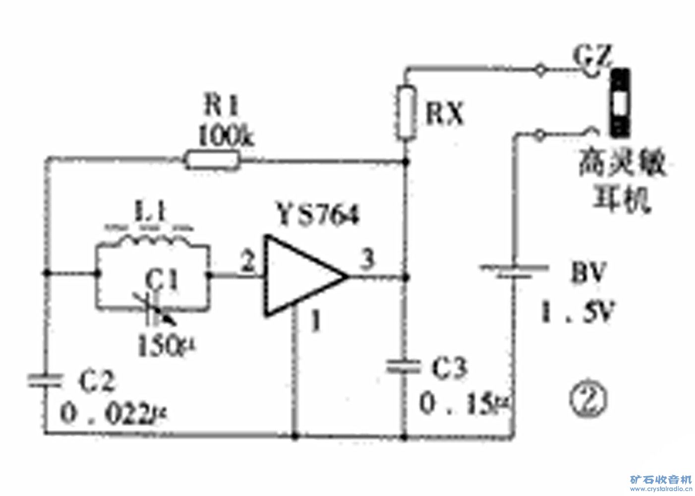

谢谢您对本帖的关注,这个机子我是分两步做的,第一步仅用了7642,需要用高阻耳机收听,阻抗以2000欧上下为宜,可以通过调整电阻RX来改变耳机阻抗匹配。我试了一下 ,用4000欧高阻耳机可不用此电阻。用800欧耳塞时,此电阻取2K左右收听效果比较好(见图)。 YS764集成电路收音机.jpg
第二步就是现在的样子,可以使用8欧的低阻耳机了。继续试了一下,200欧到8欧都可正常使用,100欧上下效果最佳,250欧以上声音越来越小。该机灵敏度较高,选择性也不错,用8欧低阻耳塞音量适中,换用32欧双耳塞声音洪亮,与来复再生机作比较,最大的特点是强弱台的音量悬殊不明显(除非很弱的台)。在室内来复机接收效果不好的位置效果也很好,没有明显差异,不像来复机,强弱台之间音量悬殊很大,而且在室内不同的位置音量也大不一样。该机在我处可满意的收听7个台,分别为:1、中国之声、2、本省新闻台、3、本省文艺台、4、本市新闻台、5、、本市交通台、6、本市文艺台、7、邻省台(声音略小)。与超外差机做了比较能够满意的收听的也就这几个台。音质也挺好,没有干扰与噪声。关于您发的图比我多几个元件,因为我没有采用过不好做比较,但我看了一下,C5与R5的作用主要是针对电源压降的,电池供电电压正常时似乎不起什么作用,不知对否。再看看其他坛友有没有这方面的体会或经验
