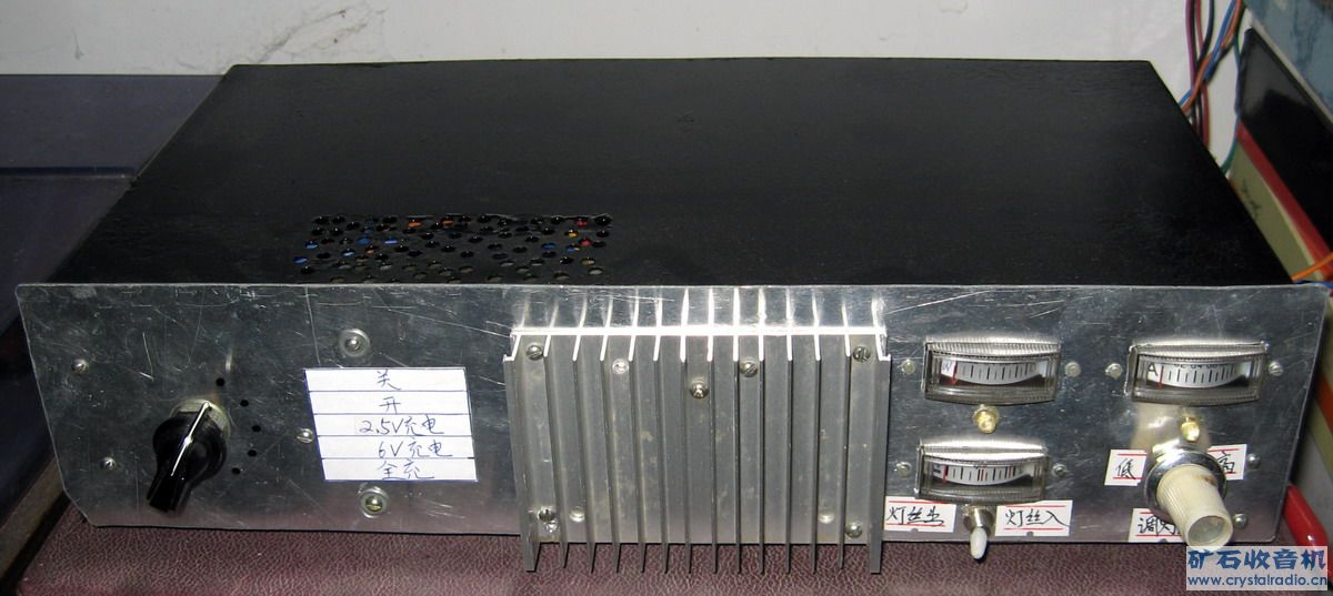

外型,中间的散热器是充电电路用的。

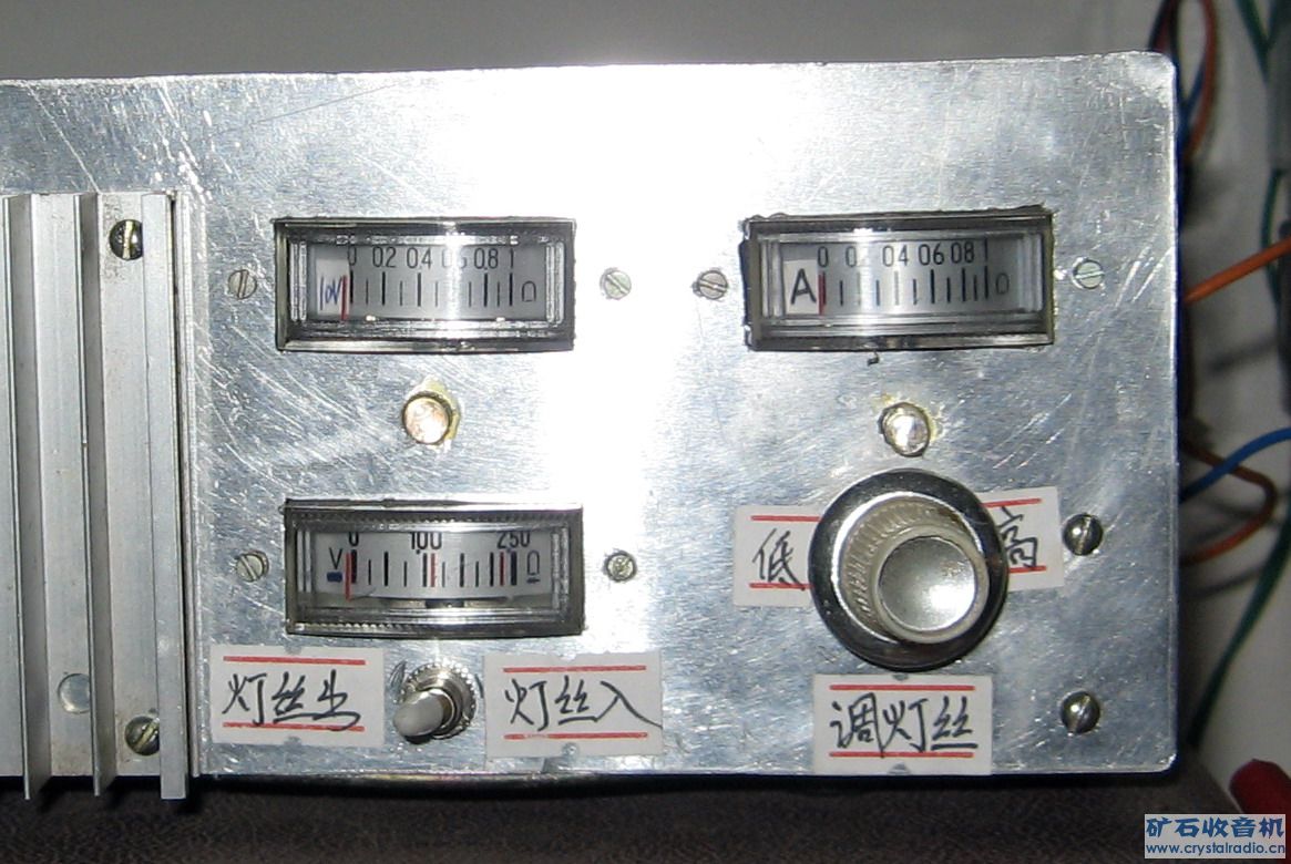

面板的右边,左上角的表头指示6伏特电池组电压,左下角的表头指示的是输出的灯丝电压和2.5伏电池组电压(通过开关转换)。右上角的表头指示的是充电电流,右下脚的旋钮用于调整输出灯丝电压。

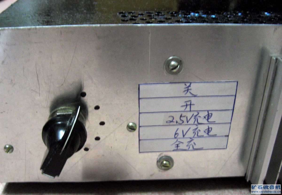

面板的右边,调整工作状态用。

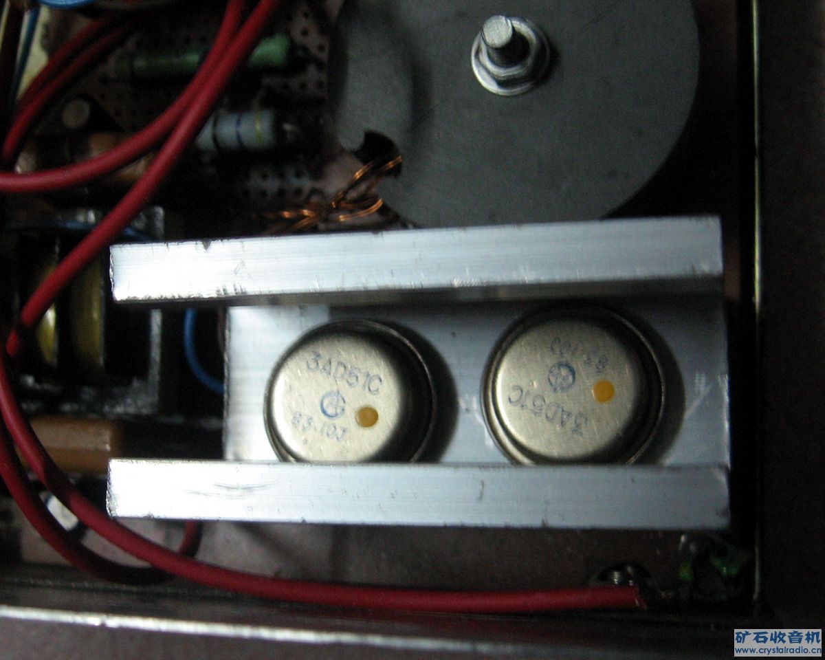

升压电路用的是锗管。

本机主要为一台以前DIY的五灯直流管机服务,因为负载基本固定,所以对电路的要求不高。
