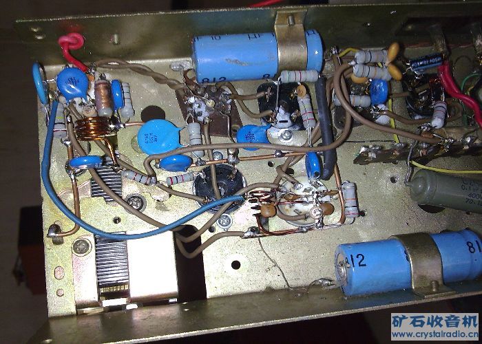

没做响。只有一点电台的声音,但不受空连的控制。
走线太乱
走线太乱

不受控制, 电路起振了吗?
 楼主| 发表于 2010-2-12 19:54:12 | 显示全部楼层
我觉的好像是本振没起振,我没6C11,我是用12AT7代的,还有就是6C11的栅极对地电阻是不是20K的呢?
 楼主| 发表于 2010-2-12 19:58:29 | 显示全部楼层

我不只到起振了没,有没有什么办发测的出起没起振

原图就是用12AT7, 栅极对地电阻是20K
发表于 2010-2-12 20:00:49 | 显示全部楼层
回复 4# HIFI小名 的帖子
可以用频率计来测试!

不受控制是不是收到短波的电台了啊`` 都是吹喇叭的```
我做的时候也有此等感受`

是的。不用镊子去碰6N3的3或7脚声音很小,碰了声音就很大

HIFI小名老弟神速,两天就完工了。祝贺!检查一下本振的接线。

不知你们那L3是怎么接的啊,是不是按图接的啊,圈数多的在上,圈数少的在下,我是这么接的,看你们是怎么接的,我的L3是张老师帮我制作的
发表于 2010-2-12 20:28:15 | 显示全部楼层
试一下,将本振线圈拉长。
发表于 2010-2-12 20:29:36 | 显示全部楼层
本振线圈近地端抽头接阴极。

我检查N遍了,我终于把张老师您给盼出来了,谢谢您的夸奖,
 楼主| 发表于 2010-2-12 20:32:48 | 显示全部楼层
我是那样接的,好的。我去试试,大概拉多长
