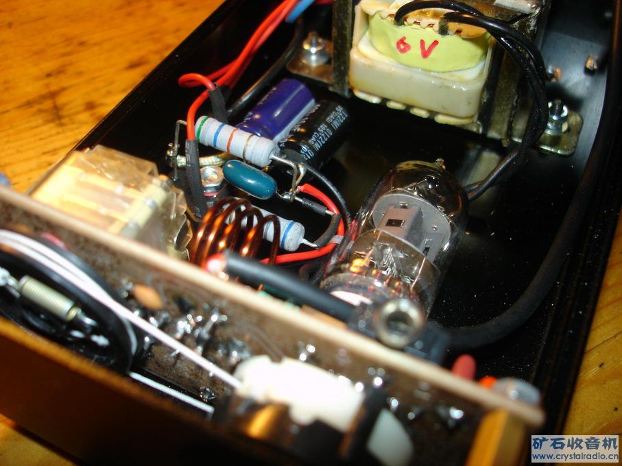

第一次搞电子管的收音机:单灯6J1FM调频收音头

发表于 2013-1-6 12:45:11 | 显示全部楼层
请问你的电源牛是哪里搞的?自己绕的吗
发表于 2013-1-6 12:50:41 | 显示全部楼层
楼主的,外壳和旋钮是怎么DIY 的,那么漂亮。

发表于 2013-1-6 15:07:36 来自手机 | 显示全部楼层
LZ好!很想学着做一个,能详细介绍一下天线线圈和调谐线圈的绕制要点和安装要求吗?谢谢您!
发表于 2013-1-6 15:13:05 来自手机 | 显示全部楼层
另外再问一下,22uH电感用有磁芯或空芯的哪种好呢?色码电感可以吗?

 楼主| 发表于 2013-1-6 21:12:13 | 显示全部楼层
tanglong2009 发表于 2013-1-6 12:45
请问你的电源牛是哪里搞的?自己绕的吗
买的一个220V/110V的变压器拆开来自己再加多绕一个6v绕组这样~
 楼主| 发表于 2013-1-6 21:15:27 | 显示全部楼层
外壳是买的铝型材成品外壳 ,旋钮是在本地电子市场买的。
