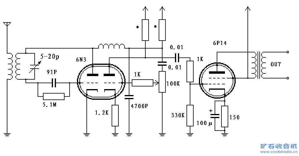

发表于 2010-2-4 17:03:39 | 显示全部楼层
用6N3做,一半高放,一半低放,不知行不行?
请大师上个线路图。
 楼主| 发表于 2010-2-4 21:53:17 | 显示全部楼层
原帖由 yiplay 于 2010-2-3 21:43 发表
用6N3很容易上108MHz。
用6N3的双三极管的话应该可以直接做一个收音机了,这个值得一做。

发表于 2010-2-4 23:39:31 | 显示全部楼层
加上低放,看看可以吗。
发表于 2010-2-5 12:10:02 | 显示全部楼层
原帖由 yiplay 于 2010-2-4 23:39 发表
414243
加上低放,看看可以吗。
去掉6P14功放,输出有多少毫瓦?

发表于 2010-2-5 13:37:37 | 显示全部楼层
原帖由 jzyzm 于 2010-2-5 12:10 发表
去掉6P14功放,输出有多少毫瓦?
多少毫瓦不清楚,用耳机听应该可以了。

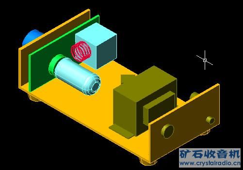

 楼主| 发表于 2010-2-6 16:58:10 | 显示全部楼层
我有个155x94x40的铝盒子,我打算大概这样把它装起来:
