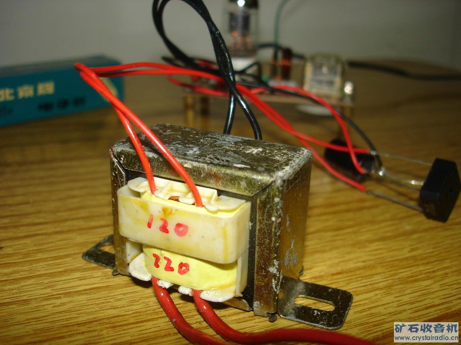

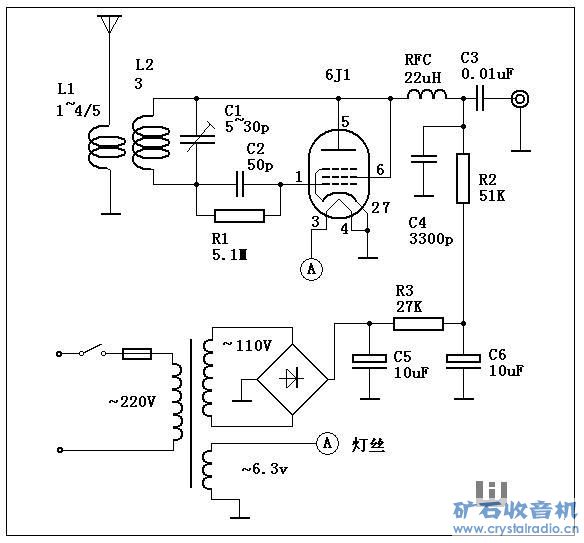

记得以前读书的时候电子实习课装过收音机,后来就再也没有搞过与收音机有关的DIY了,上论坛这么久了也只是看没动过手,但看久了也心痒痒决定还是搞个简单的矿机,但搞好后只收到一片噪音,什么台都收不到(有可能频率也不对),后来用我的红灯753也只收到噪音中一个很小声的台,而且好的天地线也比较难弄就放弃做矿机了。广播我这儿FM的频段资源还比较丰富,就决定还是搞个简单的调频收音头,手头有6J1,于是在坛里一番搜索决定用这个电路搞个胆FM.

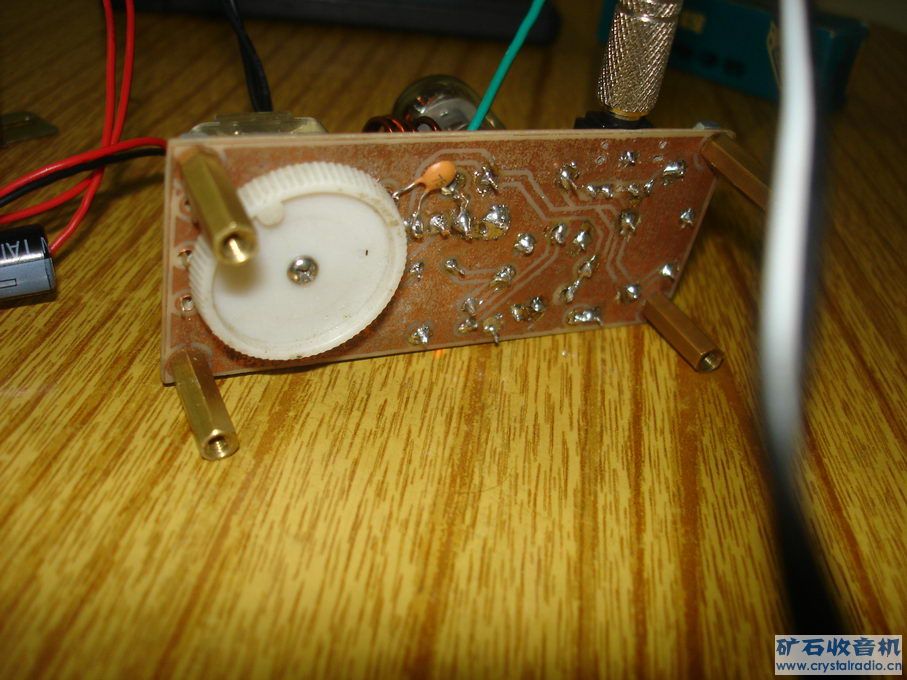

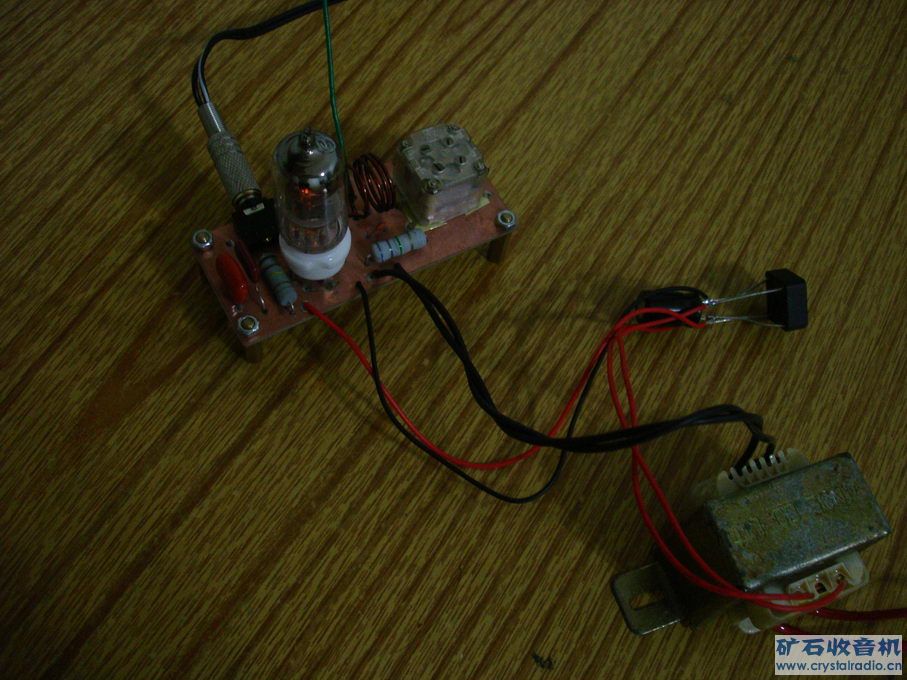

 楼主| 发表于 2010-2-2 21:48:39 | 显示全部楼层

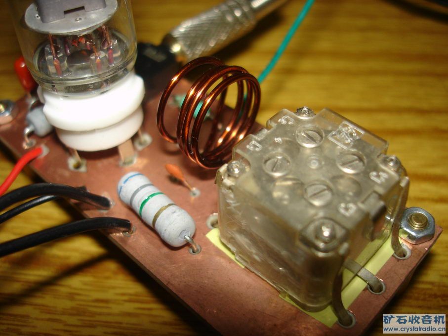

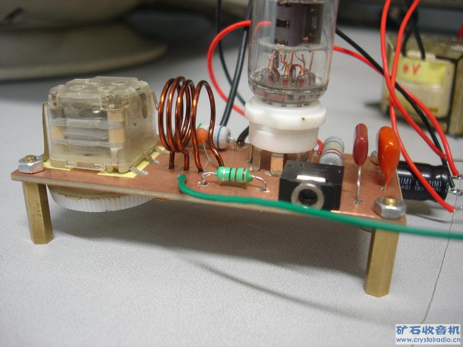

自己做了块电路板,没搞好有点腐蚀过头了:
装好后的样子:
发表于 2010-2-2 22:01:08 | 显示全部楼层
回复 2# 组合开关 的帖子
用6K4比较好的!

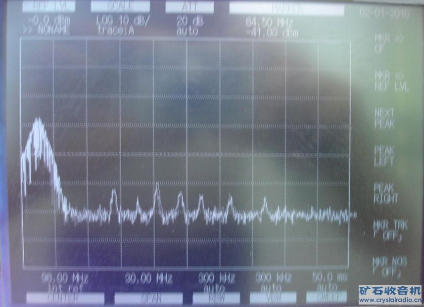

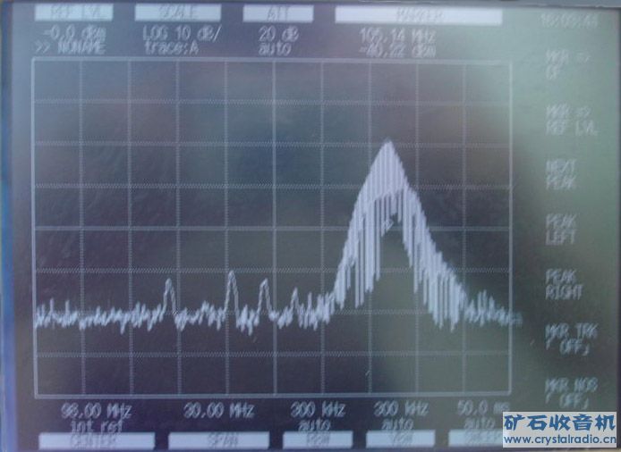

 楼主| 发表于 2010-2-2 22:17:09 | 显示全部楼层
我这儿的FM广播频谱:
我的这个收音头的高低端频率,低端84.5MHz高端105.44,高端没有覆盖完,不过所有台都在范围内也就懒得再调了。

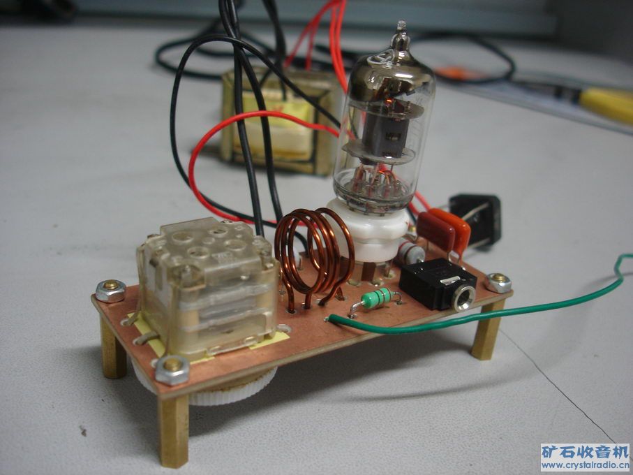

 楼主| 发表于 2010-2-2 22:21:02 | 显示全部楼层
再上几张照片,是晚上在家收听的时候拍的:

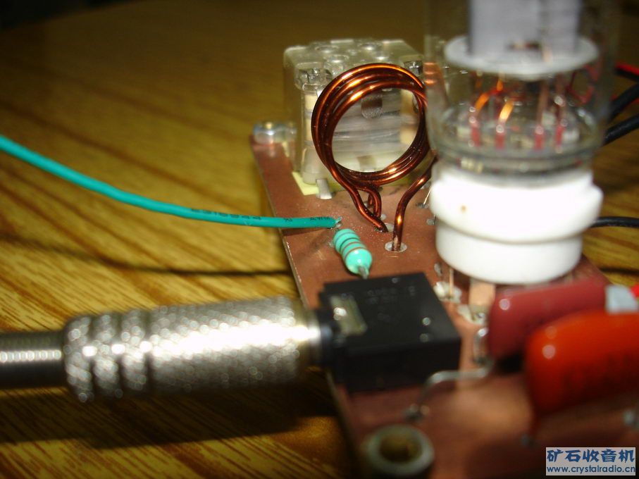

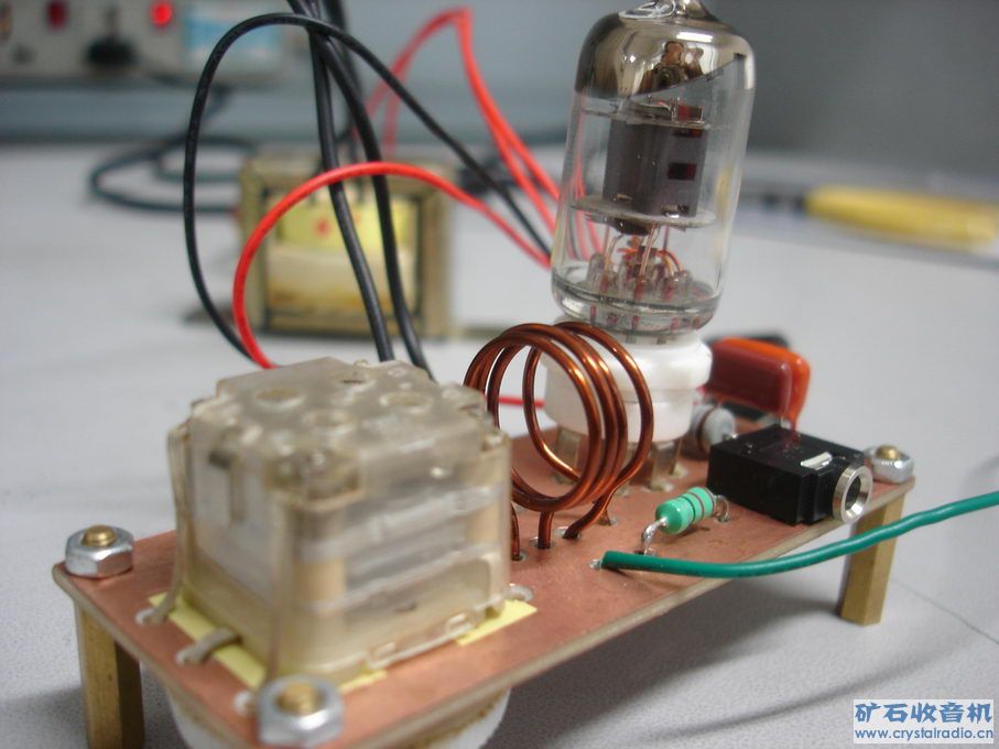

 楼主| 发表于 2010-2-2 22:22:44 | 显示全部楼层
夜景:

 楼主| 发表于 2010-2-2 22:54:58 | 显示全部楼层
回复 3# hdtx 的帖子
有空试一下6K4,我选6J1是图它小巧一些
 楼主| 发表于 2010-2-2 23:09:10 | 显示全部楼层
原帖由 发烧鹰 于 2010-2-2 22:13 发表
可以上个视频看看吗?收听效果怎么样啊!
原帖由 Tieg3023 于 2010-2-2 22:51 发表
介绍一下收台效果如何 、
收听效果啊,信号强一些的台有2/3个效果还可以就是信号差一些的台声音较小而且有时会有吱吱~的高频干扰声,还有就是弱台不容易调准频率,可能跟这个电路对人的感应较敏感有关,以后有空的时候还是找个盒子把它装起来。另外就是接普通的有源音箱的时候,声音很小,但用电子管收音机做功放的时候效果就不错,看来这个电路只能带动高输入阻抗的后级。
