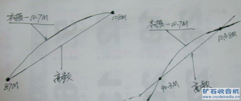

我看过几本书关于FM高频头统调的介绍大意都是:先调本振,使它覆盖略大于97.7M-118.7M;然后,输入87M高频信号,调电感使输出最大,接着输入108M高频信号,调微调电容使输出最大。如此反复几次就调好了……
    我想,绝大多数的爱好者也是这样做的。谁敢怀疑“选高低两端做跟踪点”不是最佳的? 90年代初,我用一个空气五连、双栅管高放、小日本收音头高频头上那块黑乎乎的做混频、用3米多铜管做一个框型天线,试图接收尽可能远的电台。结果在夜深人静的时候,偶然收到了90.3M的商业二台、104.0M的新城财经台,于是决定以这两点作为跟踪点重新统调,最后虽然没有实现稳定接收这两个台的目的,但有意外发现!
    经过这么一番折腾后,整个波段的灵敏度均匀了许多,尤其是中段96M-100M的几个台信号好多了,在经过分析、计算后,证实:
    如果FM高频、本振两连完全同步(一般都是制成这样的),采用87M、108M两点统调的话,在97M跟踪误差大约会达到0.18M。
    如果选取90.3M作低端跟踪点,104.8M作高端跟踪点,整个波段内跟踪误差小于0.1M。上张图说明原理:

图片中“104.8M”误写成“10.48M”啦……

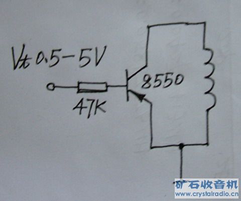

8550可以这样用
90年代初,我曾用它作变容管,把TDA7000做成电调谐。记忆中电感用0.6的漆包线在直径5mm的钻头上饶5圈,再并联一个5-20P的微调电容。
