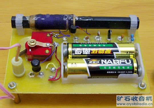

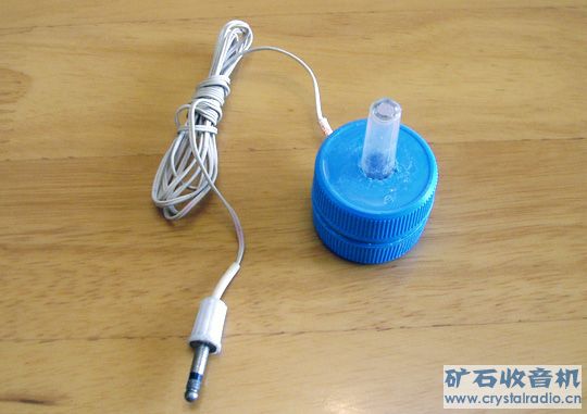

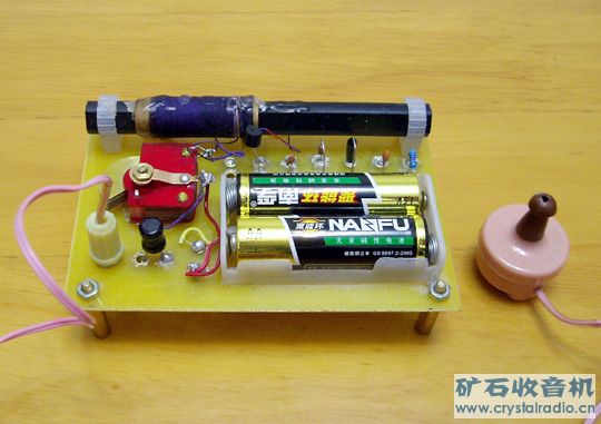

按照热心坛友、老师的提示,对9015单管机的L1、L2线圈分别加饶了3圈(反正引线够长),重新调整了片流电阻,布线也重新进行整理,不加再生声音已提高了不少,声音算不上洪亮,但都能听清楚。能收5个台,本地新闻综合台最强;其次是交通台、文艺台、中国之声、省台。奇怪的是使用800欧636青年耳塞音质不如自己DIY的247欧耳塞(见图),音量也稍高一些。我想是不是阻抗低好一些,换了个电话上的受话器,只有126.8欧(见图),果然音量提高了许多,音质也不错。又换上8欧的,声音很小。看来用200欧上下最好,1500欧的试了一下,声音小,换了个400欧的和800欧一样,耳朵没听出区别来。等有时间还要加再生试试。这是我第一次用硅管做单管机,感觉似乎不如用锗管利索,看来还缺少实践经验,欢迎赐教。 P116000副.jpg

耳机的阻抗不同互换后须调整偏值电阻,使其处于正常工作状况.

做的真漂亮!貌似可变电容也是楼主自制了的.
小可变是在淘宝网上购的,价格不菲哦,1972年的产品,是当时价格的20倍。这还算便宜的,现在淘宝网上已开价100元/只。有材料真想自己做。

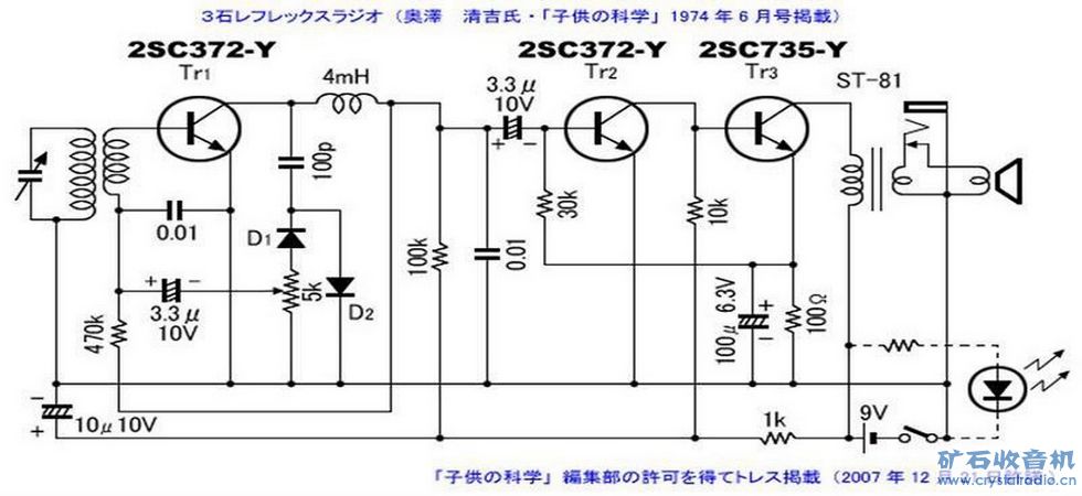

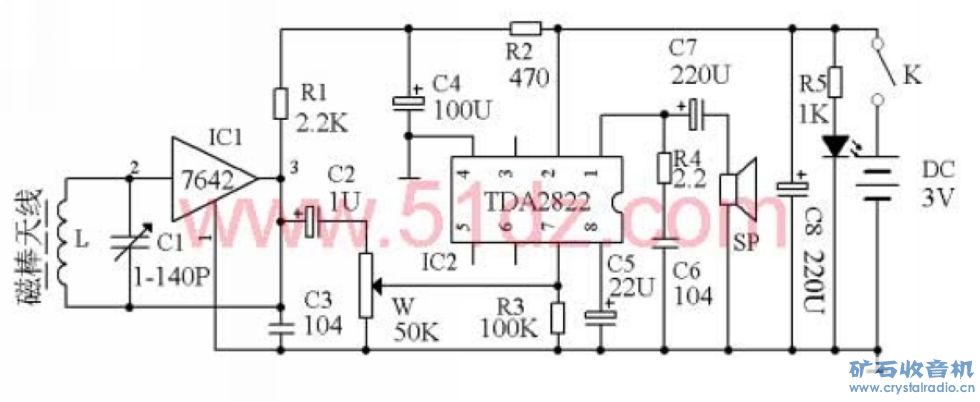

谢谢各位的鼓励与支持,我想在此基础上加一级低放,用锗管行吗?,如果用硅管,宜选用何种型号,有哪些注意事项,有图最好。该机频率覆盖完整,位置大致正确(和外差机以及前段时间做得锗管两管机做了比较),加一级低放效果会得以提升,请多指教。
发表于 2010-1-17 10:43:52 | 显示全部楼层
原帖由 BYSM5210 于 2010-1-17 09:24 发表
谢谢各位的鼓励与支持,我想在此基础上加一级低放,用锗管行吗?,如果用硅管,宜选用何种型号,有哪些注意事项,有图最好。该机频率覆盖完整,位置大致正确(和外差机以及前段时间做得锗管两管机做了比较),加一级 ...
可以参考,自己改进:
发表于 2010-1-17 10:47:33 | 显示全部楼层
 楼主| 发表于 2010-1-17 17:19:29 | 显示全部楼层
谢谢版主及坛友,我想先抽空加个再生,采用集电极接在生线圈同时串一5—15P微调电容后接地的方式,不知效果会如何,有此经历的坛友请多指教。待单管机的工作状态达到较为满意的状态再升级为两管机。顺便问一下,低放如采用硅管,什么型号的适用,如果采用锗管,应注意哪些。毕竟是第一次采用硅管,想多积累点经验,就得多请教,多实践
发表于 2010-1-17 19:42:44 | 显示全部楼层
回复 10# BYSM5210 的帖子
最常用的是8050、8550,用9012、9013也很好,9014、9015估计也行。
