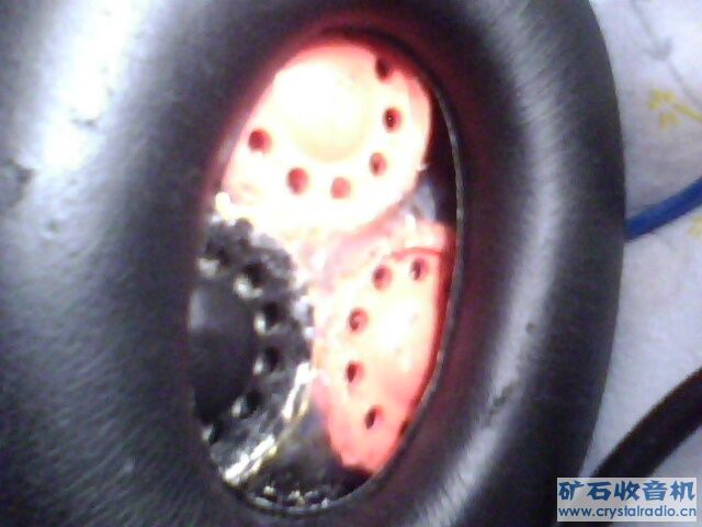

发表于 2009-2-17 23:15:55 | 显示全部楼层 |阅读模式
6个600欧话筒芯做的 灵敏度音质均好

类似于组合音箱?3个话筒芯放一个耳机?

造价会不会很离谱啊?听说话筒芯很贵的。
发表于 2009-2-18 15:43:44 | 显示全部楼层
如果是搞维修或者其他的话,话筒芯很多的,只不过这个创意相当的好!
 楼主| 发表于 2009-2-18 18:13:08 | 显示全部楼层
我用的话筒芯是3元一个的 当然可以用好的那样效果会更好 一个耳机可以装3个或4个如果空间允许的话 安装时要测量话筒芯的相位
 楼主| 发表于 2009-2-18 18:17:13 | 显示全部楼层
我用的是动圈式600欧话筒芯

工作状态不在一个点上啊
动圈话筒是处于阻尼控制状态,耳机则是处于质量控制区
 楼主| 发表于 2009-4-7 08:29:09 | 显示全部楼层
原帖由 三叶虫 于 2009-4-6 23:24 发表
工作状态不在一个点上啊
您能说的具体一点吗

发表于 2009-4-8 00:07:09 | 显示全部楼层
原帖由 爱鼓捣无线电 于 2009-4-7 08:29 发表
您能说的具体一点吗
说的简单些,就是耳机的固有频率设置在工作频率以下,而话筒则是设计在工作频率的中间,然后在保证效率的条件下,死命的加阻尼!
都是为了使音量或电流少受频率的影响,频响曲线尽量的平直
所以尽管话筒和耳机互换,响是可以响,但是频率响应实在是不怎么样
