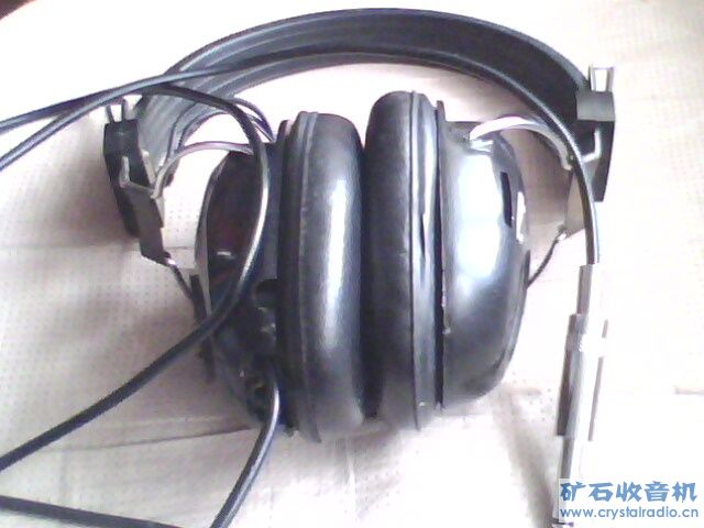

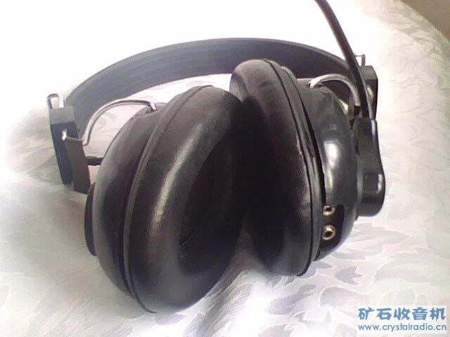

矿友glqwg送的头戴校园收音机,利用其外壳又 DIY了一个8只话筒芯的矿机用高阻耳机,效果比6只的还好.
glqwg 送的耳机
glqwg 送的耳机

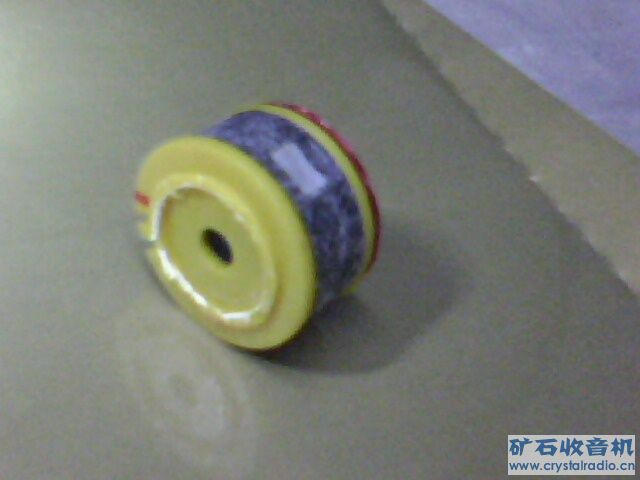

600欧动圈话筒芯
600欧动圈话筒芯

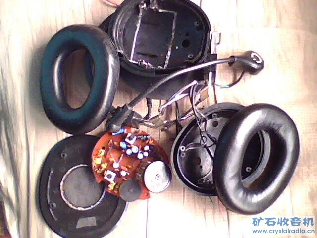

拆了
拆了

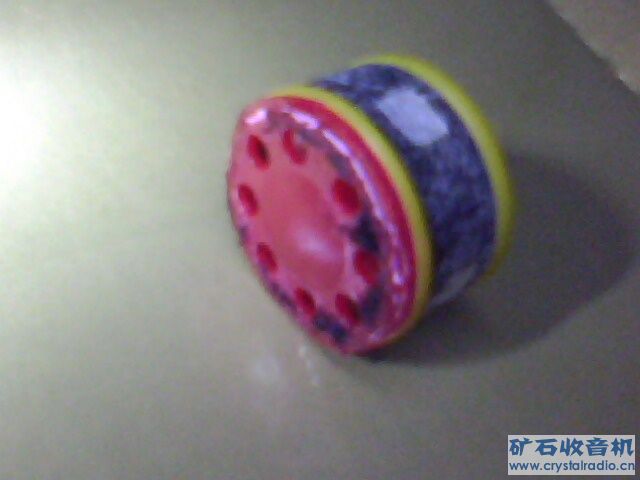

把话筒芯两边多余部分去掉,减小体积
把话筒芯两边多余部分去掉,减小体积
用数字表直流200UA挡测话筒芯相位,用一细导线外皮碰触话筒芯膜片,看电流的正负变化,已确定同名端.

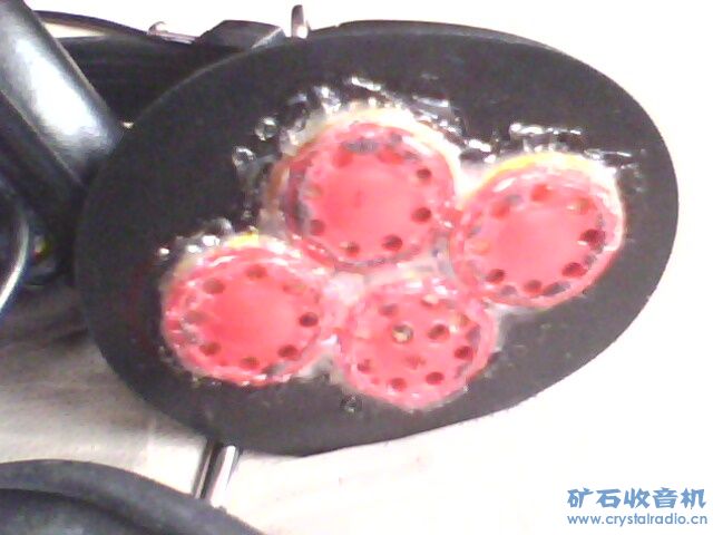

耳机壳开好放4个话筒芯的口
耳机壳开好放4个话筒芯的口
用热溶胶,电烙铁固定
用热溶胶,电烙铁固定
焊接组装完成
焊接组装完成
发表于 2009-6-5 08:54:12 | 显示全部楼层
好主意
请问:三个线圈要串联?还是并联?

 楼主| 发表于 2009-6-5 15:51:29 | 显示全部楼层
原帖由 mingyi30 于 2009-6-5 08:54 发表
请问:三个线圈要串联?还是并联?
是串联,注意首尾相接.
