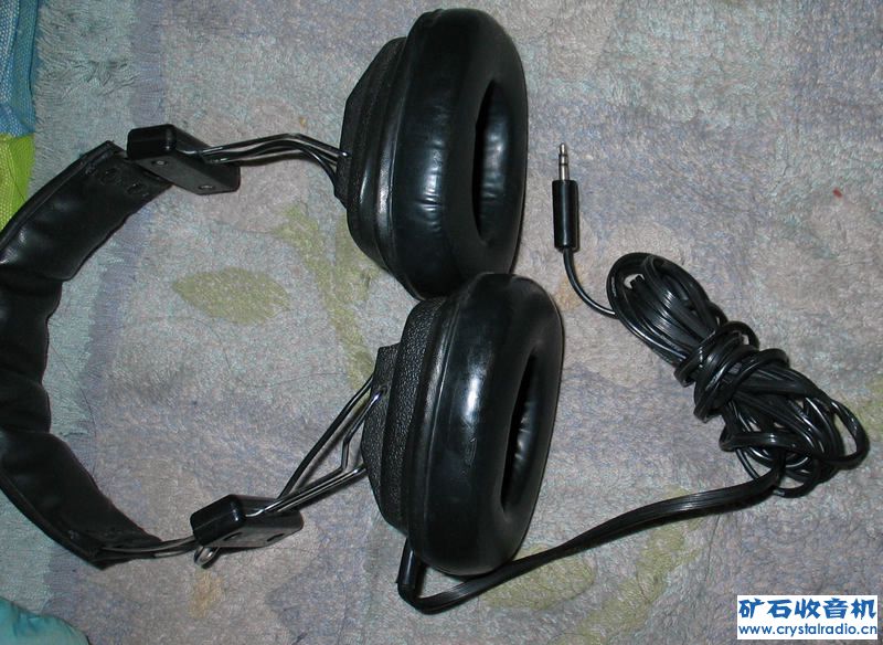

用话筒芯作的耳机

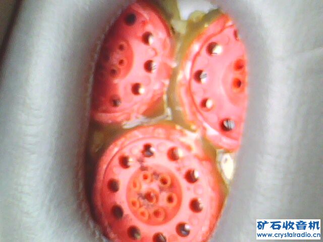

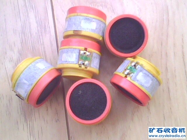

话筒原理原设计可能是阻尼为主,但是你要知道现在人生产东西,这样廉价,谁会按设计制作,恐怕是能响就行。咪头的内部也是圆磁铁中间一个带线圈的音膜,和2X32欧的普通耳机结构一样,所以效果也会差不多的。
不过我以前修过咪头,里面的音圈圈数不多,还有一个小变压器变阻。现在咪头内部不知是否还是那样。否则,没有变压器的话,600欧的电阻,内部线圈可是应该不少
发表于 2011-1-14 17:44:03 | 显示全部楼层
咪头线圈的线很细,圈数不少,没有电阻,直接量就是600欧,功率很小,容易损坏。

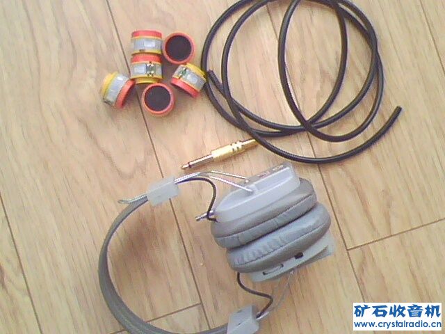

 楼主| 发表于 2011-1-15 22:52:32 | 显示全部楼层

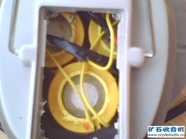

又要开工了,买了6个600欧话筒芯3x6=18元,1个插头3元,1.5米话筒线3元。1个二手头戴校园收音机15元(淘宝有新的19元),棒胶1个1元,总共=40元。在做1个6x600欧话筒芯高阻耳机。

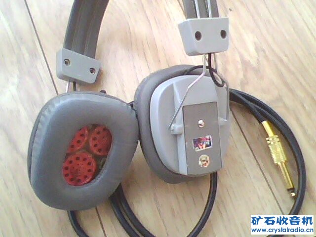

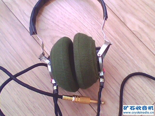

 楼主| 发表于 2011-1-16 15:22:26 | 显示全部楼层
做这个耳机花去我半天的时间,终于完工了,上个图和矿友们交流一下。
这个是我的军用舌璜耳机每只直流电阻70欧
 楼主| 发表于 2011-1-16 23:28:51 | 显示全部楼层
晚上试听了一下,音质那是相当的好,和以前做的基本一样,只是这只低音更好有蓬蓬声,可能是咪头和上次不一样,我想要是用好一点咪头音质还要好。小信号军用舌璜耳机灵敏度好能听清,咪头耳机能听见声,听不清晰,信号大点的军用舌璜耳机音质不好特别听音乐,换用咪头耳机声音还大音质非常棒那真是享受,军用高阻耳机就不说了,自打去年做了6x600欧话筒芯耳机就不用它听矿机了,3个军用高阻耳机今天转让了2个留了一个听军机用。以上是我个人的看法还望大家多多交流。

将我我的上图
2元的咪头,一边一个

您用的是 什么耳机架,戴着一定很舒服,建议您改个6只咪头的,应该能装的下,那样效果更好阻抗也高
