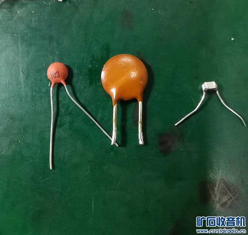

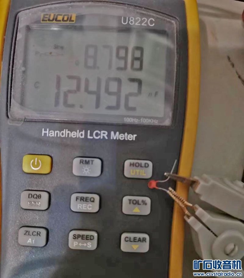

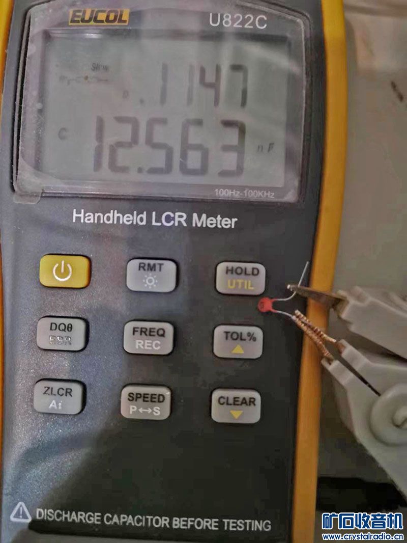

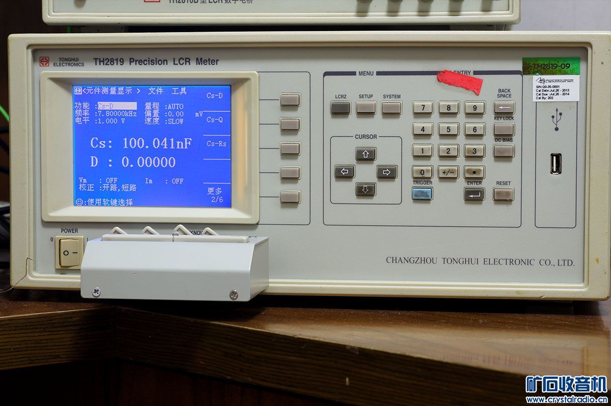

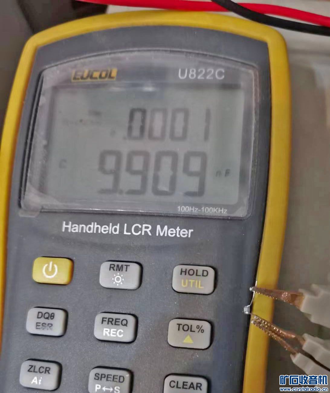

    对于diy玩家来说,直插瓷片电容方便好用,但是高频瓷片电容基本买不到了,最近买了批C0G材质的0805贴片电容自己焊接引脚,做成直插来用。
    电桥测试后,高频性能太好了,选常用的103对比测试:
   左:现在能买到的103瓷片电容,中:老收音机上拆下的103高频瓷片电容,右:C0G材质mlcc,改成直插.
   电桥100K才是D值分别: 0.11,0.014,0.0001
                   对应的Q值:  8.8, 71,    9000+

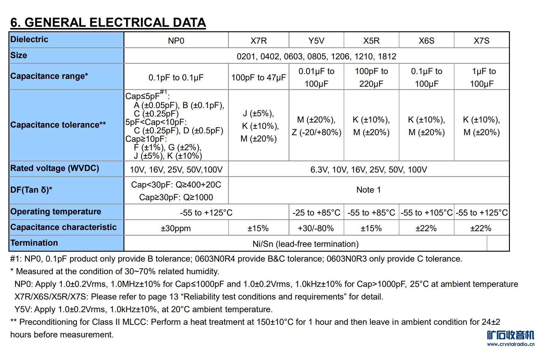

没必要这么复杂的,这个地方专门供应C0G/NP0材质的直插电容器,内部也是0805,而且分档细,质量较高:
https://shop448741638.taobao.com ... entCatId=1300188272
另:
C0G/NP0材质的电容器通常最大容量也就1nF以内,103不可能是C0G。

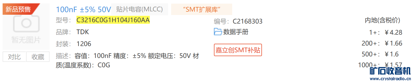

 楼主| 发表于 2023-2-12 15:10:13 | 显示全部楼层
sjp 发表于 2023-2-12 14:57
这种低温飘电容很好的。
这种好像没有大容量的,比如103.
我买这种看厂家资料±30ppm (-55 to +125℃)

火炬的就是买不到大容量c0g(np0)的品种。所以俺才买贴片来改。
俺买的103的确是c0g(np0),我特意看了厂家资料,0805最大做到223,1812最大容量可以做到104.
立创上的购买链接:https://item.szlcsc.com/236611.html
发表于 2023-2-12 15:29:33 来自手机 | 显示全部楼层
h ...
怎么没有103的NP0呢?1206封装100nF耐压100V的NP0都有了
发表于 2023-2-12 15:33:55 | 显示全部楼层
...C0G/NP0材质的电容器通常最大容量也就1nF以内,103不可能是C0G。
这个真的有,我不久前那个打磨坛里推荐的 930F+ 时就用了高达 100n 的 C0G 电容:
http://www.crystalradio.cn/forum ... =2049925&extra=
该电容 Q 值何止几千,是几十万级别的 你不用怀疑是其它材料冒充的,因为这个难以想象的 Q 值冒充不了
btw. 人家购买链接里型号都写清楚是 C0G 啦

 楼主| 发表于 2023-2-12 15:39:22 | 显示全部楼层
http://www.crystal ...
主要是D值太小,常规电桥测不出来了。
