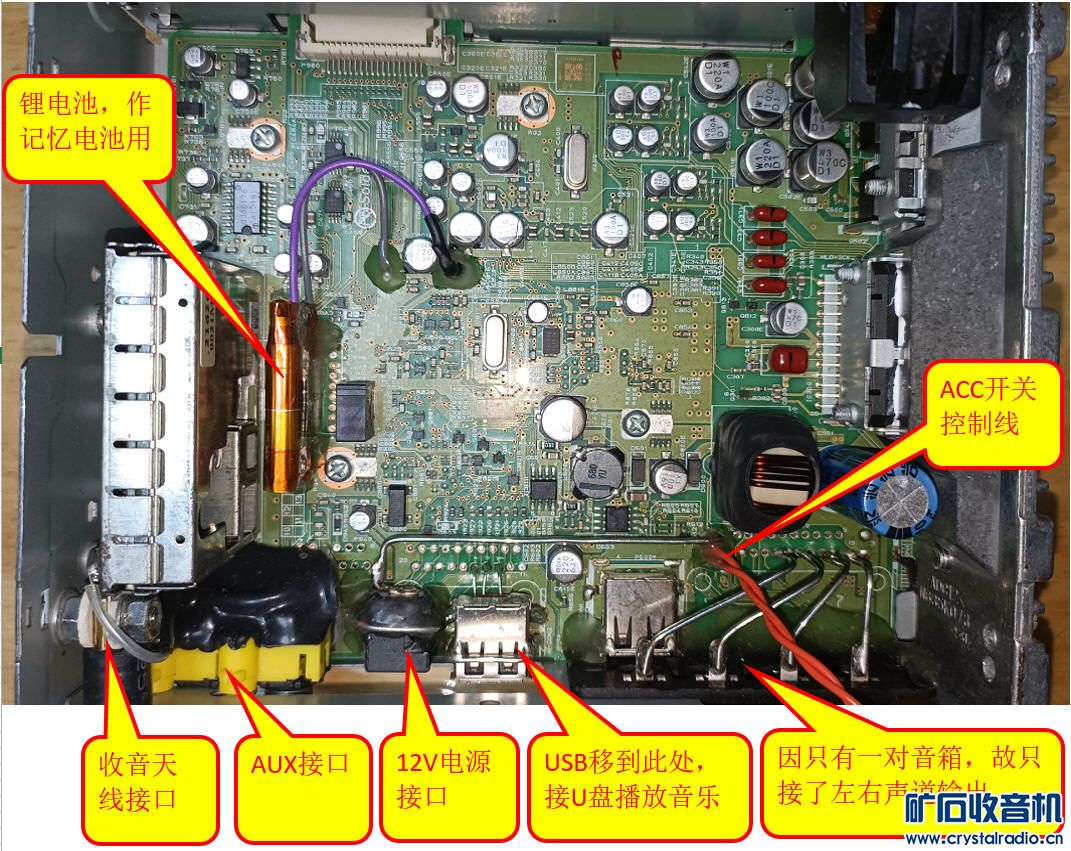

主题:汽车车机改家用音响(增加断电记忆功能)   此机如断开电源12V,会丢掉时间、音量大小、电台保存各种设置
车机来源:N年论坛坛友25元包邮,看在便宜,内在做工不错入手的
车机的收音接收效果要好很多,不错
CD功能切割了,不要,没有这个需求,也没钱买片听,哈哈

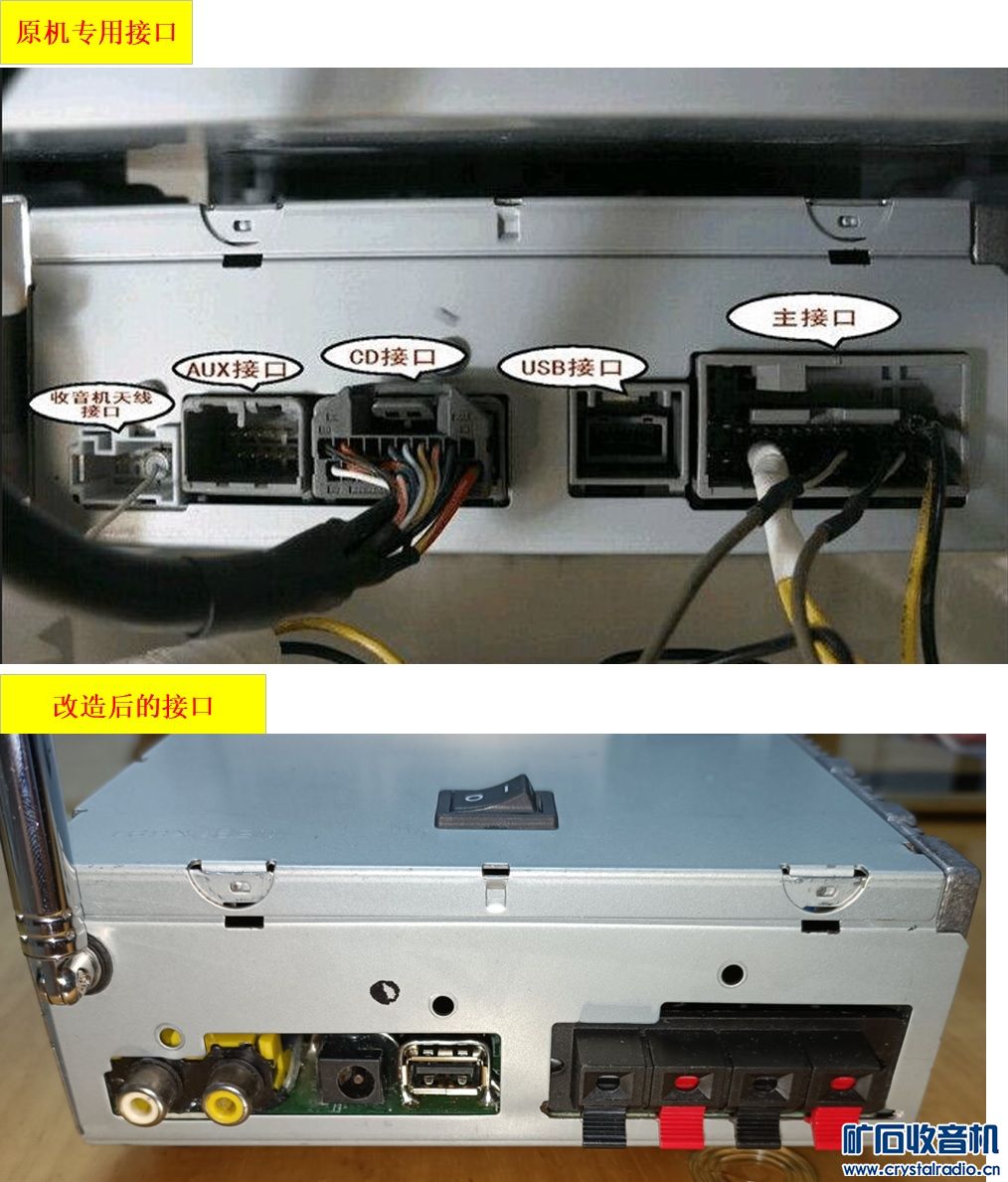

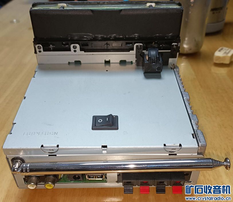

  锋范车机外形实在太变态了,梯形,上头大脚小,就拿它开刀了,修改过程中,没有拍照片,有需要的坛友参考一下,故,有部份借坛友图说明。谢谢!!

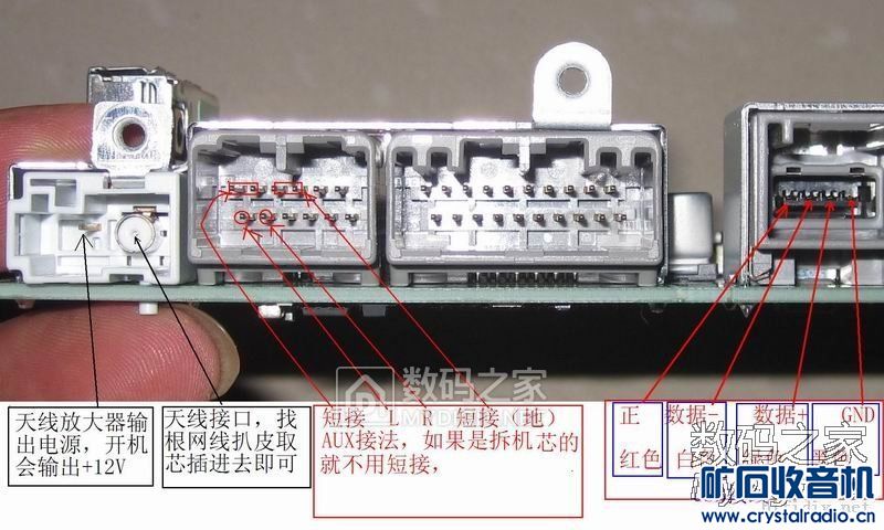

1、整体外观图
是不是也挺像那么回事??哈哈,实际我是用6寸音箱听,小箱摆着好拍照而已

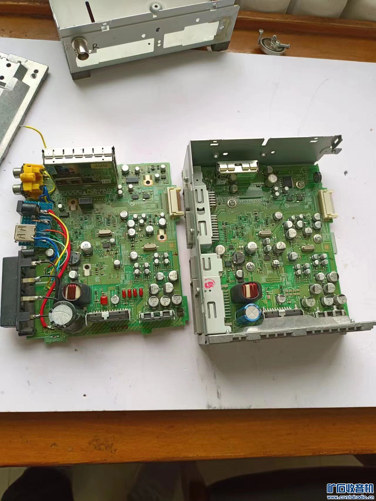

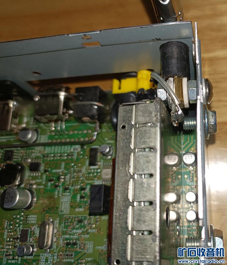

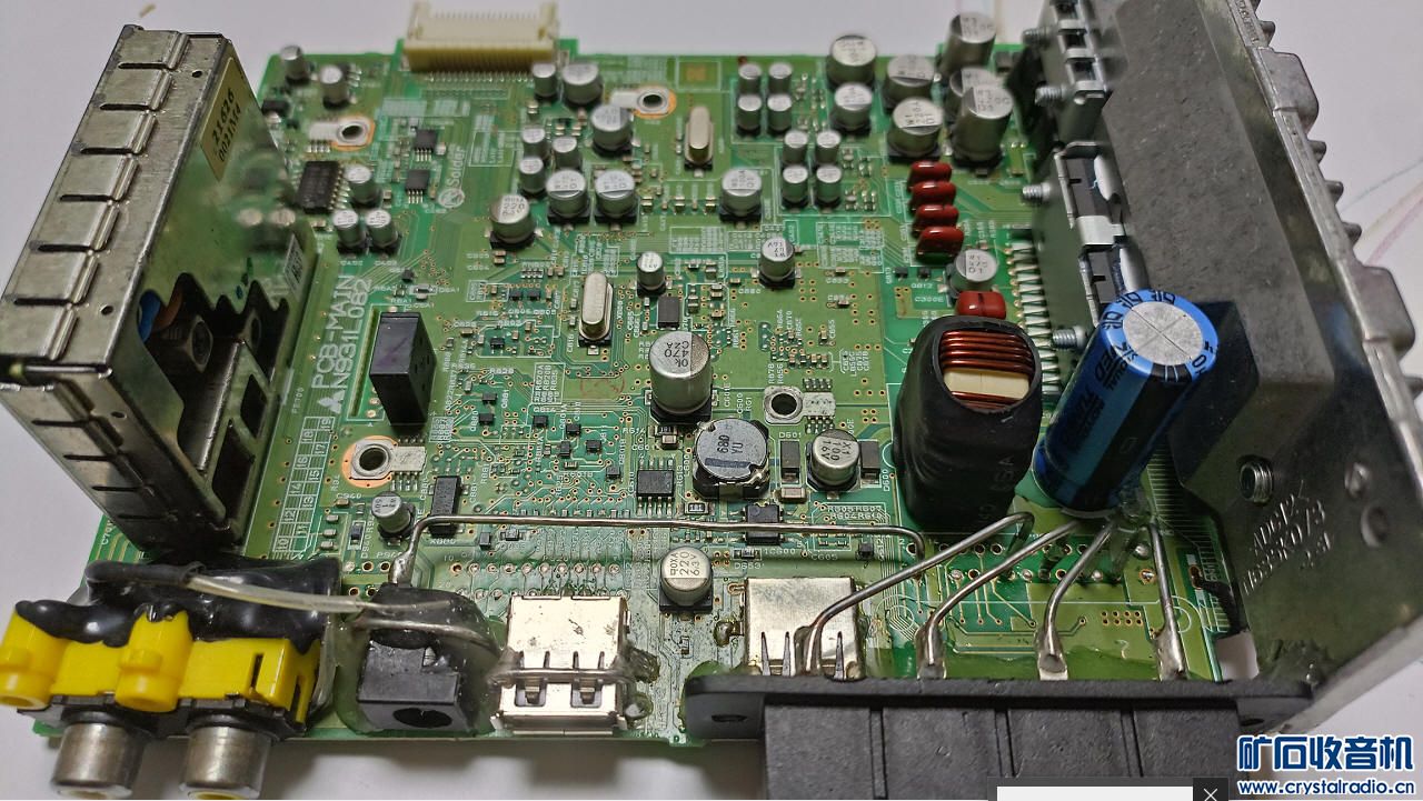

2、内部图解

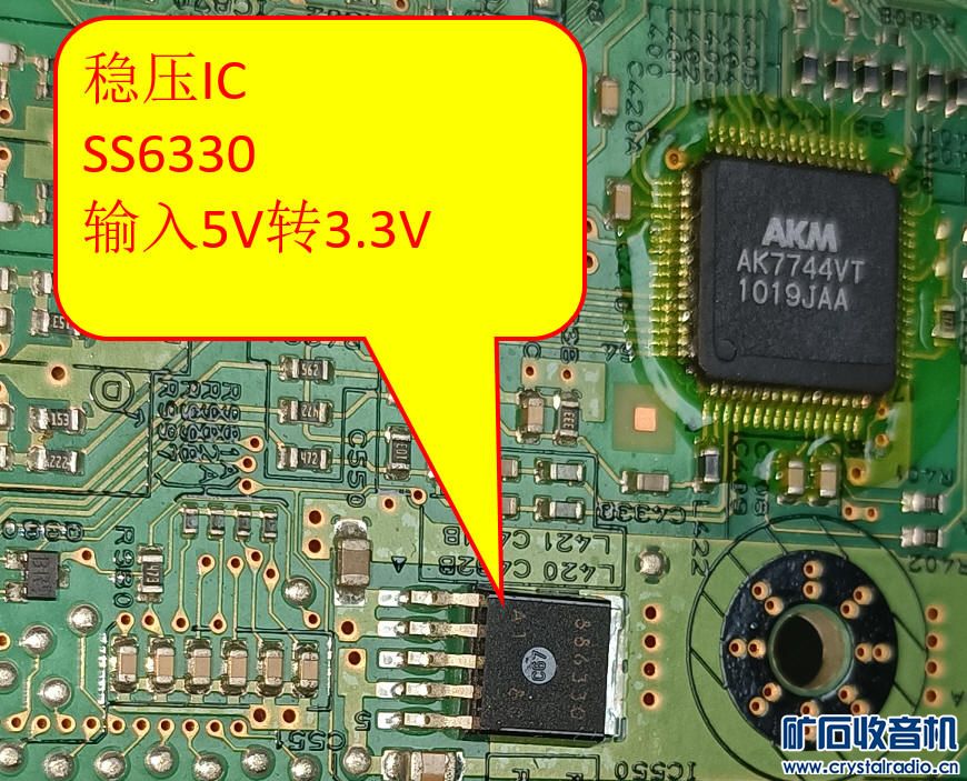

在此电容上并上一个锂电池,即可增加记忆功能,断电不丢设置,锂电池为4.2V,先把电池电压降到3.3V左右,
因为这个电容2端电压原机是3.29V
并上锂电池,耗电量几个MA,所以不用担心电池很快没电,开机听收音机时,同时也给电池在充电,充电电压最高也才3.3V,安全
3、借用接线图示

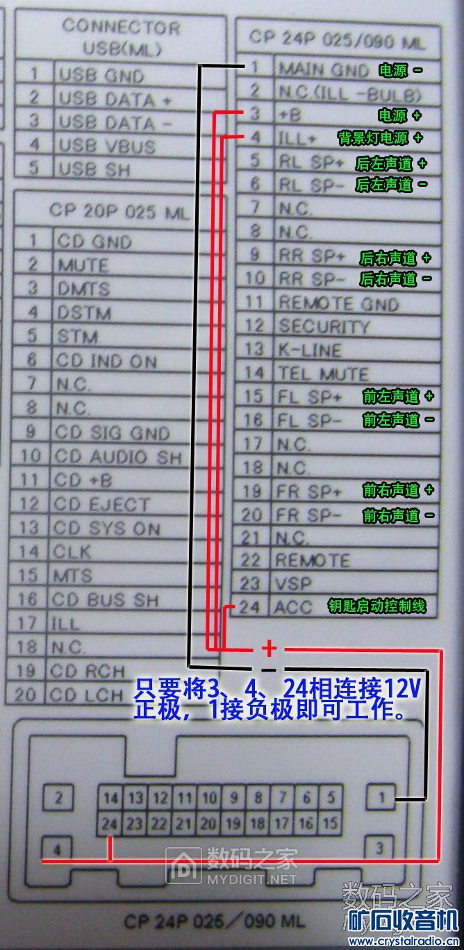

8

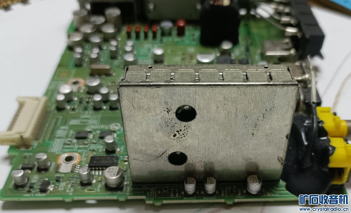

发表于 2023-4-12 19:01:56 | 显示全部楼层

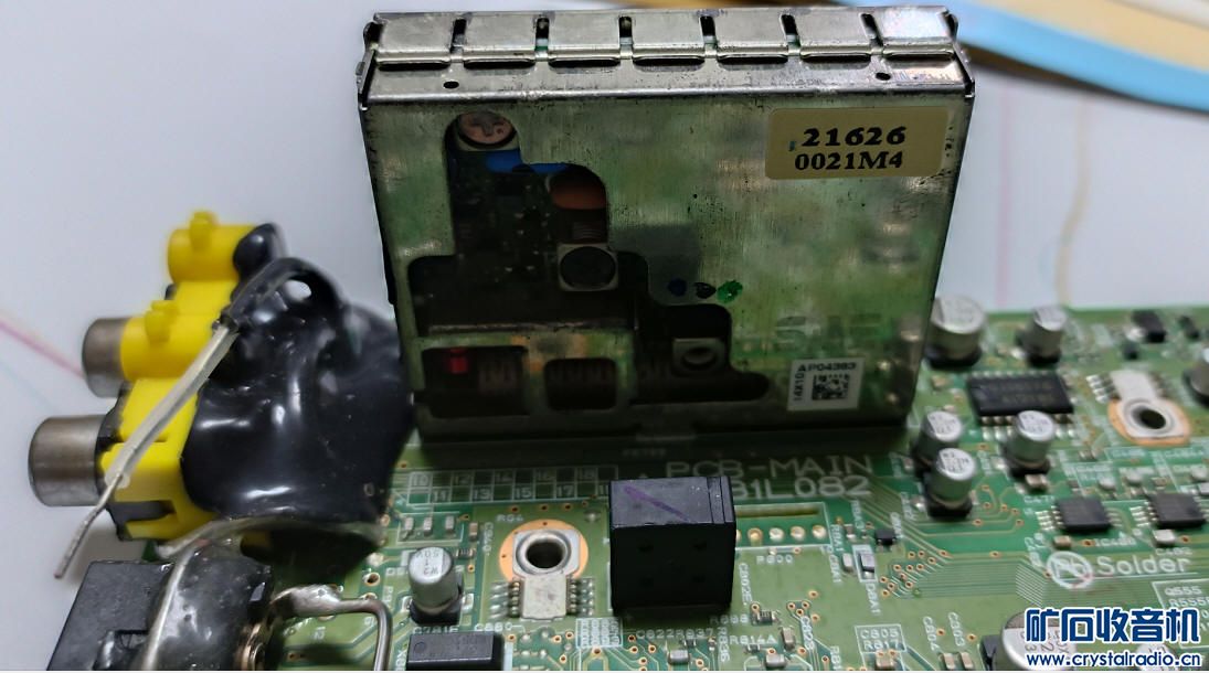

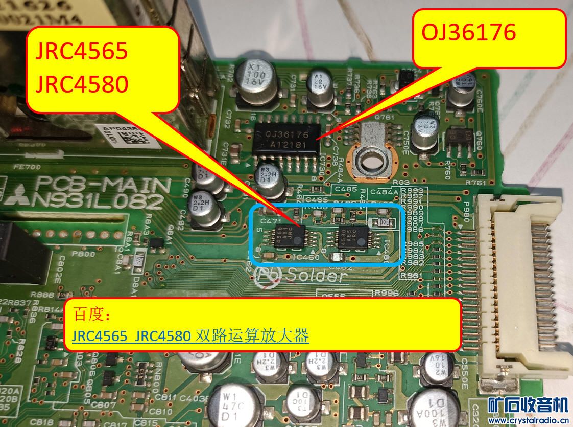

a0815 发表于 2023-4-7 14:46
那我就搞不懂了
放铁壳里,是什么铁壳里??不懂
又买了一台和上个不一样版本,新的是小高频头的可能DSP的了,不是模拟收音头了。
高频头是小的了。
高频头是小的了。
这里有个记忆电容
这里有个记忆电容
2个对比
2个对比
发表于 2022-11-24 17:47:19 | 显示全部楼层

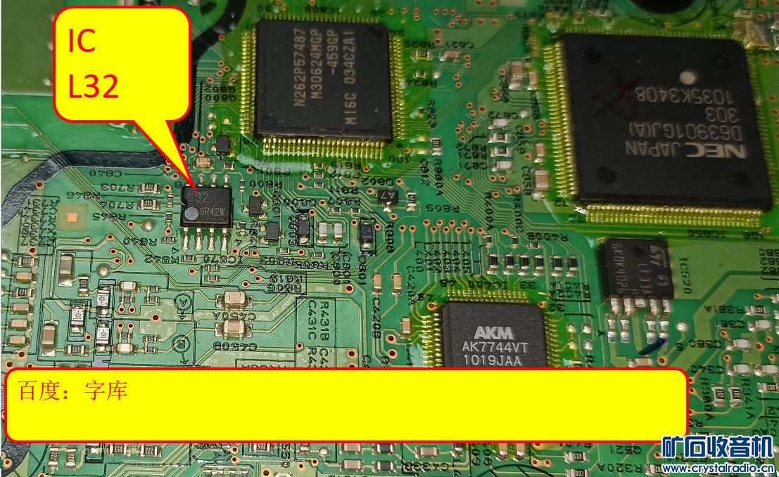

用料太抠门了,只要增加一个24c02掉电存储芯片存电台多好,记忆电池都不用就能存频率,一个芯片也就几毛钱都舍不得加。楼主那点小锂电没有用的,理想实用的记忆电流是微安,你这个是毫安大几千倍。几个毫安放电速度一天不充电,第二天就没电了。得天天开机充电累不累。能充放多少次?用不了多久那个小锂电就鼓包了

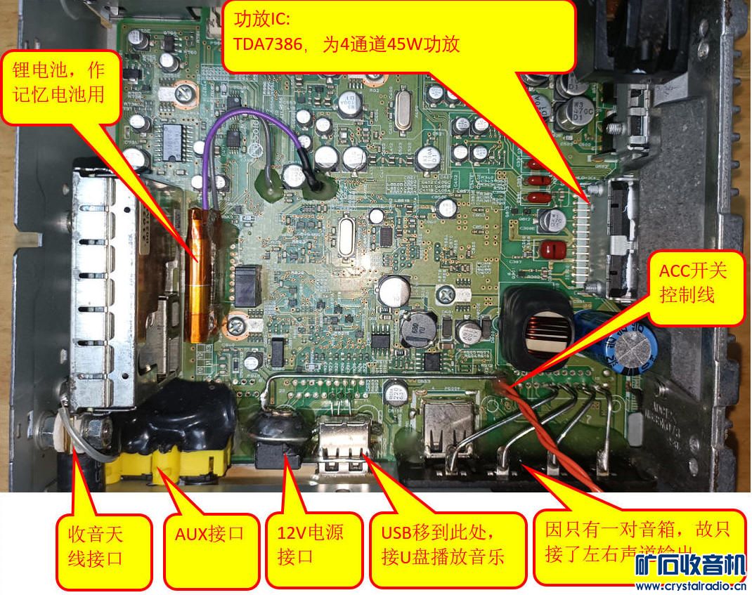

发表于 2022-11-24 15:38:15 | 显示全部楼层

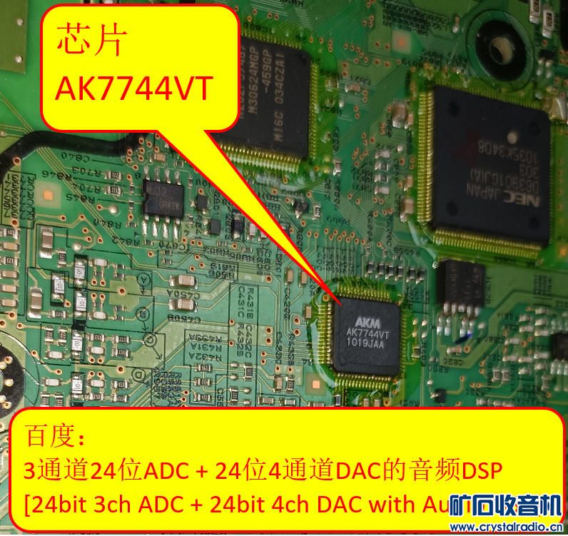

功放用的什么IC呢?
看来是老机子,连断电记忆都没有.

 楼主| 发表于 2022-11-24 16:04:23 | 显示全部楼层
阿拉灯神钉 发表于 2022-11-24 15:38
功放用的什么IC呢?
看来是老机子,连断电记忆都没有.
该机功放使用TDA7386

 楼主| 发表于 2022-11-25 08:38:10 | 显示全部楼层
杨白劳 发表于 2022-11-24 17:47
用料太抠门了,只要增加一个24c02掉电存储芯片存电台多好,记忆电池都不用就能存频率,一个芯片也就几毛钱 ...
完全没接12V电源的情况下,经测试一晚上,电压基本毫无下降...............没有这么耗电
加锂电的目的,是防止家里突然停电丢设置,停电机率很小,停24小时以上的机率更小
12V电源是一直常通电的,锂电长期恒压在3.29V,正极串了1个4.7欧电阻到电路中,属于浅充浅放。非满电、非过放下,按理说不容易鼓包之类的。(鼓包通常是由于过放过充)
另外,目前来说,是每天都会开机听,还没有压箱底,哈哈..........
发表于 2022-11-25 09:10:40 | 显示全部楼层
加锂电的目 ...
3.3V电压已经是锂电池亏电电压了,长期这个电压锂电池非常容易损坏(锂电池3.8V左右寿命最长)。
换成磷酸铁锂电池更好(电信机房用的后备磷酸铁锂电池组长期浮充电压是3.4V),这样可以取得更长的使用寿命。
