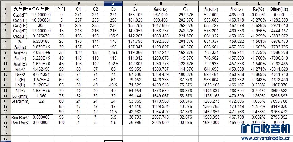

  对测试数据进行数值仿真的基本电路如下图:
  由于计算结果中的垫整电容器和配置的其它电容器都不是标称值,故对基本电路进行扩展后的电路如下:
  C1是可变电容,C0、C2-x、C3-x都可以用若干不同标称值的电容器来合成。其中C2和C3都由固定电容器和微调电容器组合而成,使可调范围在LCR表的帮助下,分别达到0.5pF和0.1pF分辨率的可操作性。由于C3是垫整电容器,对统调的最佳状态起着至关重要的作用,所以C3的微调电容器串联了一个小容量电容器,便于以更精细的方式进行调整。当微调电容器规格为5/20pF、串联10pF电容器时,可调范围为3.333pF~6.667pF;若微调的最小可控制旋转角为5度,那么电容量变化小于0.1pF。
  顺便说明一下表格最左边的A列和B列的元数据内容。A列是参数名称,B列是人工设置的值,或者计算结果(La, Lb):
        Ca                本振联;
        Cb                天线联;
        Ca0,Cb0                对应基本电路中的C0;
        Ca2,Cb2                对应基本电路中的C2;
        Ca3,Cb3                对应基本电路中的C3;
        2π                弧度常数,圆周率;
        Fal                本振最低频率,实用起见,指向标尺的5%位置上;
        Fah                本振最高频率,实用起见,指向标尺的95%位置上;
        Fbl                天线最低频率,实用起见,指向标尺的5%位置上;
        Fbh                天线最高频率,实用起见,指向标尺的95%位置上;
        Rfa^2                本振频率覆盖比的平方;
        Rfb^2                天线频率覆盖比的平方;
        La                本振电感值,由频率数值变化时被触发的相应过程计算;
        Lb                天线电感值,由频率数值变化时被触发的相应过程计算;
        Ldiv                度盘标尺的1%分度长度,以毫米计;
        Start                度盘设计文本中的页边距;本参数与Ldiv参数均用于绘制度盘时使用。
  下面还有一张小表,是用来调整配置电容器的值时的辅助工具;两个参数:
        Rca-Rfa^2        本振联G列数值最大与最小的比值减去本振覆盖比的平方;调整Ca2时,使它的值=0.000000;
        Rcb-Rfb^2        天线联I列数值最大与最小的比值减去天线覆盖比的平方;调整Cb2时,使它的值=0.000000。
        注意:双联电容器的两个极值分别指向序列/标尺的5%和95%位置;这两个位置也称为下止点和上止点。

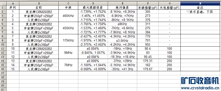

  在什么中频下能够达到最好的跟踪效果,也同时做了数值仿真。以下是包括175KHz、455KHz、9MHz、7MHz中频的测量数据和计算结果一览表;其中9MHz和7MHz中频均采用波段整体抬高(即二次变频)的方式实现:
  参与测量和仿真的可变电容器,垫整电容器(Ca3)的容量经过至少6次、至多12次的试探来逼近最佳值,每次试探值下的并联电容器(Ca2)容量值,亦至少经过6~20次的逼近。所列垫整电容器的容量值均为最后结果。
  上述过程也可以通过编写一个过程来自动完成,但是那样做就会失去很多乐趣。这种手工半自动的计算,在很多人看来都会呲之以鼻,我却乐此不疲,因为在运算的过程中,可以获得许多自动化图形软件下得不到的结果、经验和快感。在你调整参数的时候那些同时发生变化的数据,让你有了实实在在的落地感。特别是,如果希望将这些计算过程电算化,那么过程中所获得的经验是不可多得的。
小结:
  1)统计表明,在保持出厂新品不动花片的情况下,中波段三种可变电容器的一次变频方式跟踪误差均高于1%。
  2)在二次变频方式下,差容可变电容器的跟踪误差也超过1%,表明差容可变不适合用于中波段一次变频以外的方式。
  3)无独有偶,在二次变频方式下,等容的密封薄膜双联和空气双联均获得了不俗的性能,在9MHz中频下的跟踪误差都在±0.004%的水平上,在7MHz中频下也不超过±0.009%。因而,如果技术条件和制作水平允许,中波的二次变频方式是一个不错的主意,这是对中波统调的升级。
  4)除了差容方案外,对其它两种双联的二次变频方式作了容差试算。变化垫整电容器和并联电容器的值向最近的整数值靠拢,产生的最大跟踪误差在±0.4%或±1.86KHz上下摆动,这就离初始目标已经很近了。
  5)制作中的一个要点,是通过LCR表将值可变的电容器调整到±0.5pF范围内再焊接到PCB上,而电感器可调整到5%范围再安装到PCB上,随后通过度盘指针校准。换句话说,只要将覆盖比例控制到设计预定的水平上,整个接收范围的跟踪就完成了,而无须去关心什么几点跟踪法。
  6)对调试设备要求,最少要有手持LCR表,能够再增加一台低档数字示波器就更好了。
  7)每种类型的可变电容器所产生的调谐曲线都有不同,二次变频方式下更是大相径庭。由于二次变频方式充分压缩了覆盖率,所以波段也被展开得相当平坦。例如密封薄膜双联在一次变频方式下的中间频率1MHz,位于度盘大约64%的位置上,而在二次变频方式下,则移到了度盘大约48%的位置上,波段高端被充分地展宽了。有鉴于此,对于爱好者的度盘绘制能力,也是制作中比较高的一个要求,因为流行的度盘是无法直接使用的。
(结束)

从下表中得知采用9MHz中频,人民牌采用2×360双联,天线垫整为100pF,那么他的最大电容是78.3pF,假设他的最小电容是10pF,倍数为7.83倍,不能满足中波全覆盖,不过可以增加波段来解决。遗憾的是表中没给出补偿电容,
发表于 2019-8-26 16:19:27 | 显示全部楼层

从下表中得知采用9MHz中频,人民牌采用2×360双联,天线垫整为100pF,那么他的最大电容是78.3pF,假设他的最 ...
我理解他的一变频是固定的,也就是将整个波段上变频的9MHz频段。而天线的调谐是在一变频后的9MHz来实现的,那么它的覆盖系数会很小,与二变的本振覆盖很接近,所以跟踪误差很小,而且就算用二点统调跟踪误差都不怎么大(当然会比三点统调大点是肯定的)。
