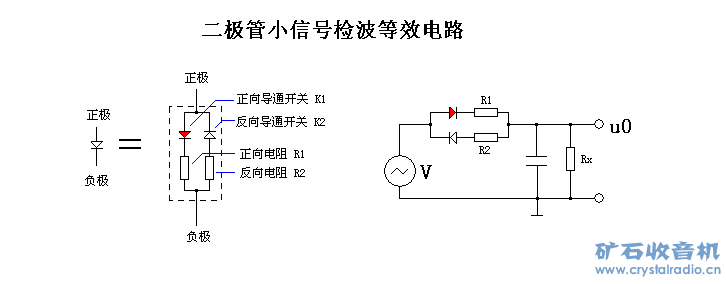

2、关于二极管检波器电流的计算
  为了简单起见,设输入的高频信号是方波,幅值是V。请参数等效电路图。
  设检波输出电压是u0,则有
  正向电流:I1 = (V-u0)/R1
  反向电流:I2 = (-V-u0)/R2
  小信号时检波效率很低,所以u0远小于u,因此,即使用正弦波输入,正向电流的导通角基本不受u0的影响,正向导通角是180度。因此可以简单的认为,小信号检波时,信号正半周到来时正向开关K1打开,负半周到来时K2打开。一周期内流过二极管的平均电流是。注意,图中的K1与K2是开关示意,不是普通二极管,而是“没有压降的特殊二极管”。
设一个高频信号周期内的平均电流为Id,那么有:
  Id = (I1+I2)/2
  = [(V-u0)/R1 + (-V-u0)/R2] / 2
  = [V*(R2-R1) - u0*(R1+R2)] / (R1*R2) / 2
  因为sqrt(R1*R2) 约= Rd,(R1+R2)/2 = Rd,R2-R1 = Rd*V/uT,
  所以 Id =  (V*V/uT/2 - u0) / Rd
3、小信号检波输出电压u0及输出功率P的计算
  电容器上充放电是平衡的,平均电流是0,所以Id = u0/Rx
  因此有 (V*V/uT/2 - u0) / Rd = u0/Rx,得到
  输出电压 u0 = V*V/uT/2 * Rx/(Rx+Rd),(输出电压u0与输入高频电压V之间是平方关系,平方律检波器具有这样的特点)
  这是一个典型的分压电路的公式,即电源电动势为V*V/uT/2,电源内阻是Rd,负载电阻是Rx。
  当Rx=Rd时负载取得电最大功率,功率用 P = u0*u0/Rx 计算
  以上u0公式是基于方波推导的,如果要计算正弦波,就直接用正弦波的有效值代入计算即可。

5、小信号检波器的阻抗
1、输出阻抗:
  上面经以讲到,从输出端看,输出的模型是一个电压源,内阻是Rd,电动势为V*V/uT/2,式中V是高频信号的电压,正弦波V使用高频电压的有效值。
2、输入阻抗:
  由于小信号的检波效率十分低下,u0很小,所以负载Rx能量损耗可以忽略。所以大部分能量损耗在正向电阻R1和反向电阻R2中,因此在一个高频信号周期中,阻抗取R1与R2的平均值即可,其值就是Rd。
三、二极管小信号检波的等效电路
  由上面分析得知,高频正弦信号与音频信号的转换方程:
        u0 = V*V/uT/4 * Rx/(Rx+Rd)……式1
       式中V为高频正弦电压峰值,Rx为音频负载阻抗,Rd为二极管的零点电阻,u0为音频输出信号。
  从此方程易得知,如果高频信号V已知,那么只用当Rd=Rx时,音频输出功率最大,这就是音频部分的阻抗匹配。
  式1可以看作,二极管的音频输出回路有一个电动势 ε = V*V/uT/4,电源内阻是Rd。
  所以在音频阻抗匹配的情况下就有
       u0 = V*V/k,式中k = 8*uT ……式2
  由于小信号检波效率很低,所以二极管输出的损耗很小,主要高频能量损耗为(R1+R2)/2=Rd,详见上图的等效电路,二极管的输入阻抗就是Rd。
