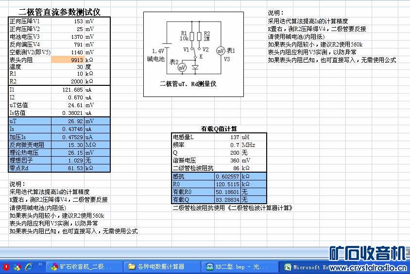

许老师的三型Rd测量仪的帖子没有找到,将下载存留的贴出。
现在的LC/Rd单片机测量表的Rd测量是根据三型Rd表写的单片机程序。
下面好像是交流测法线路图:
