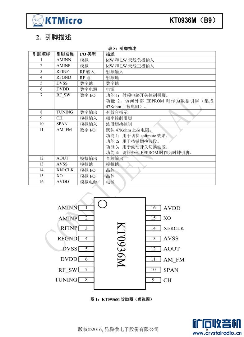

深深地感谢您提供的资料!B9版芯片与前几版芯片的个别引脚功能不同,不能互换。
用您提供的B9资料,删减为单中波已打样,一次性无调整地喜获成功,性能与熊猫无明显差别。

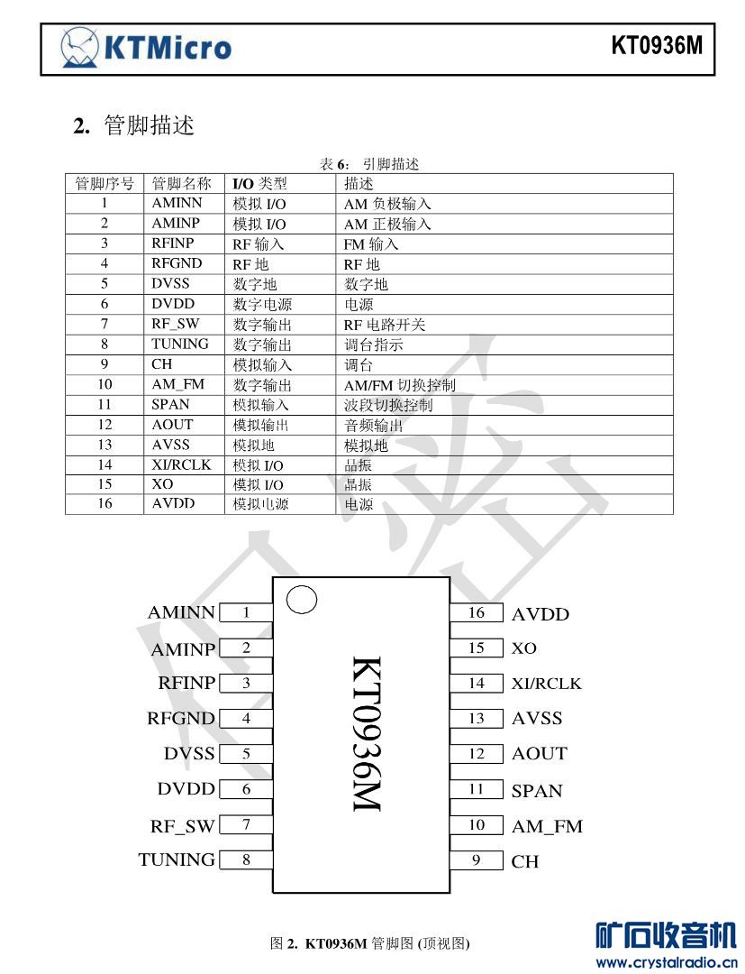

B9芯片的资料,我之前并未找到,只在豆丁和百度等文库中找到KT0936M资料,以为B9版与KT0936M的原始资料差不多,也就按此绘制了PCB。当下载了您提供的B9版资料后,发现9、10脚不同。因此,又买一台廉价的KK-9A来拆解,从中悟出不少东西,从而修改PCB,才得以顺利完成。如果没有您的援手,我必然纠结于KT0936M的原始资料,与熊猫T51实物的困惑之中,绘制的PCB板必然不符合B9芯片的应用,失败就成必然。出师不利,以后的困惑将是长期的。
数字机对我来说,如同模拟机的初学者,初战折翼,困惑的阴影将难以摆脱。提供正确的资料,其意义不可小视。所以,我得好好地谢谢您!
在此,也提请有兴趣的玩友注意:KT0936M资料与KT0936MB9资料存在不同,KT0936M芯片与KT0936MB9不能互换。

发表于 2021-8-1 23:34:02 | 显示全部楼层
吓我一跳,以为我画错了,10脚和11脚互换了,我去看了PDF,跟这个不一样,你这个图是错的。
 楼主| 发表于 2021-8-2 06:46:30 | 显示全部楼层
详见40楼,如果两者混淆,必须出错。
