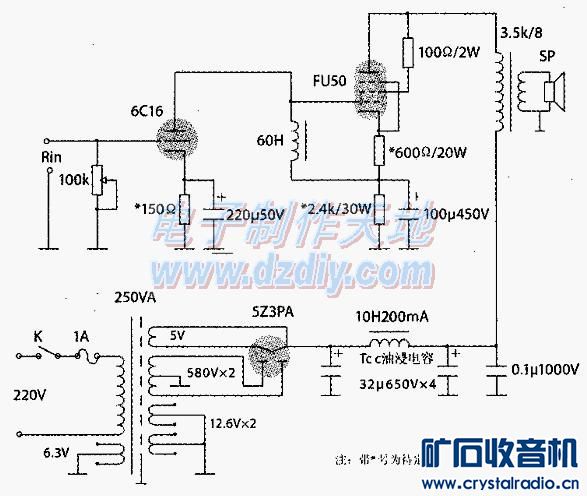

发表于 2020-7-8 18:43:51 | 显示全部楼层
试试这个电路。不敢说惊艳,至少容易出好声音。
 楼主| 发表于 2020-7-8 19:19:44 | 显示全部楼层
你试过了?这个电路有啥优点麻烦介绍一下。
发表于 2020-7-8 19:23:21 | 显示全部楼层
6C16的屏压何来?低屏压能有多大的信号供给功放管?
