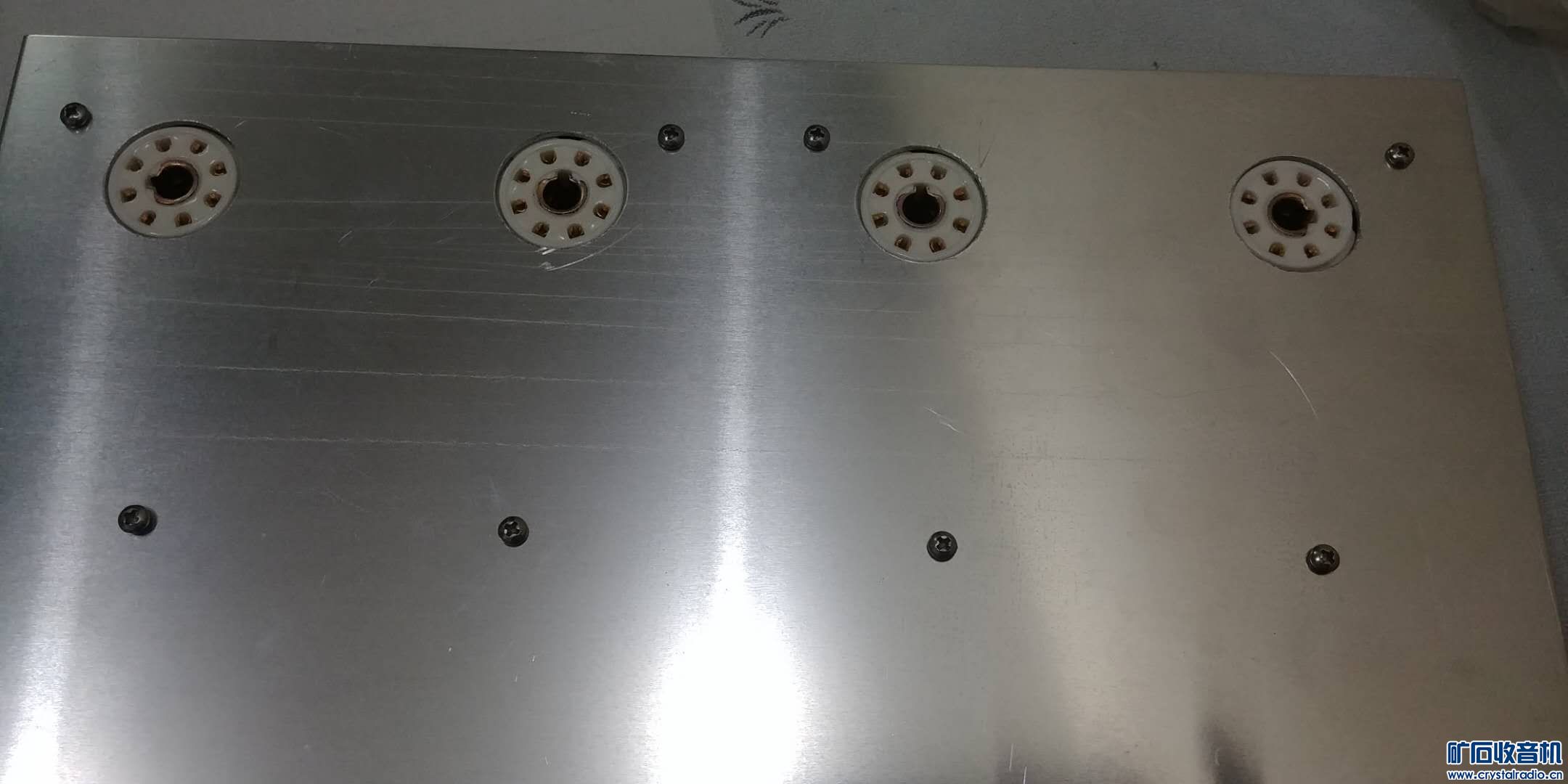

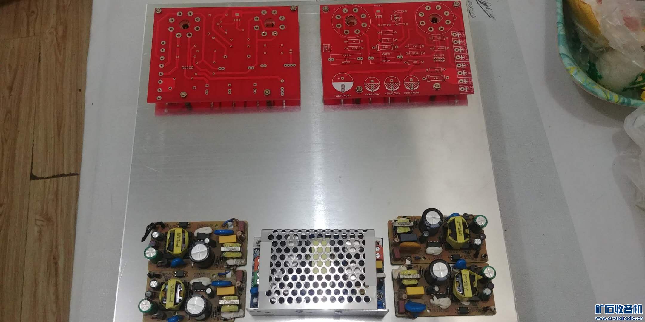

今晚把pcb定位确定下来了,电子管座孔也开好了
大家看一下这个布局合适不?

 楼主| 发表于 2020-12-12 23:52:29 来自手机 | 显示全部楼层
中间是高压电源,两边各两只灯丝供电开关电源,中间空位留给输出牛的
发表于 2020-12-13 15:29:28 | 显示全部楼层
做过4P1S的耳放,两个建议:4P1S三极管接法就很好了, 毕竟功率不大。另外灯丝开关电源是不可以接地的,因为阴极就是灯丝电位。如果接地,就准备烧变压器吧。
 楼主| 发表于 2020-12-13 18:01:51 来自手机 | 显示全部楼层
richardshui 发表于 2020-12-13 15:29
做过4P1S的耳放,两个建议:4P1S三极管接法就很好了, 毕竟功率不大。另外灯丝开关电源是不可以接地的,因 ...
好的好的,谢谢提醒!制作过程中一定注意这个问题哈
 楼主| 发表于 2020-12-14 18:14:40 | 显示全部楼层
周末把PCB焊好了,可惜反了
发表于 2020-12-14 21:37:48 | 显示全部楼层
看图做得不错,4P1接三有一瓦多,挺大的了,可以做个功放耳放两用机,输出牛次级多抽一个头用继电器切换即可,当电脑伴音很合适

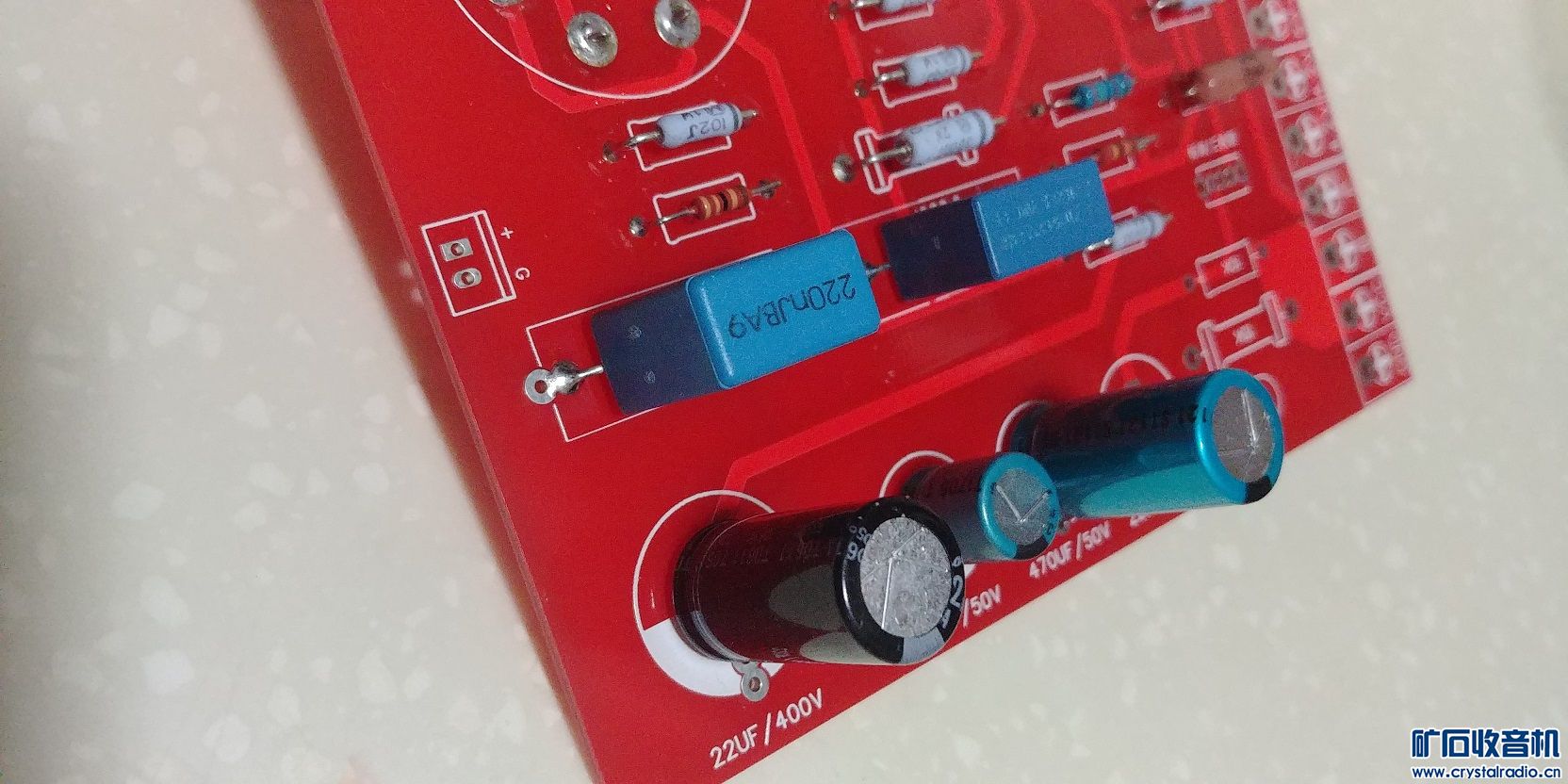

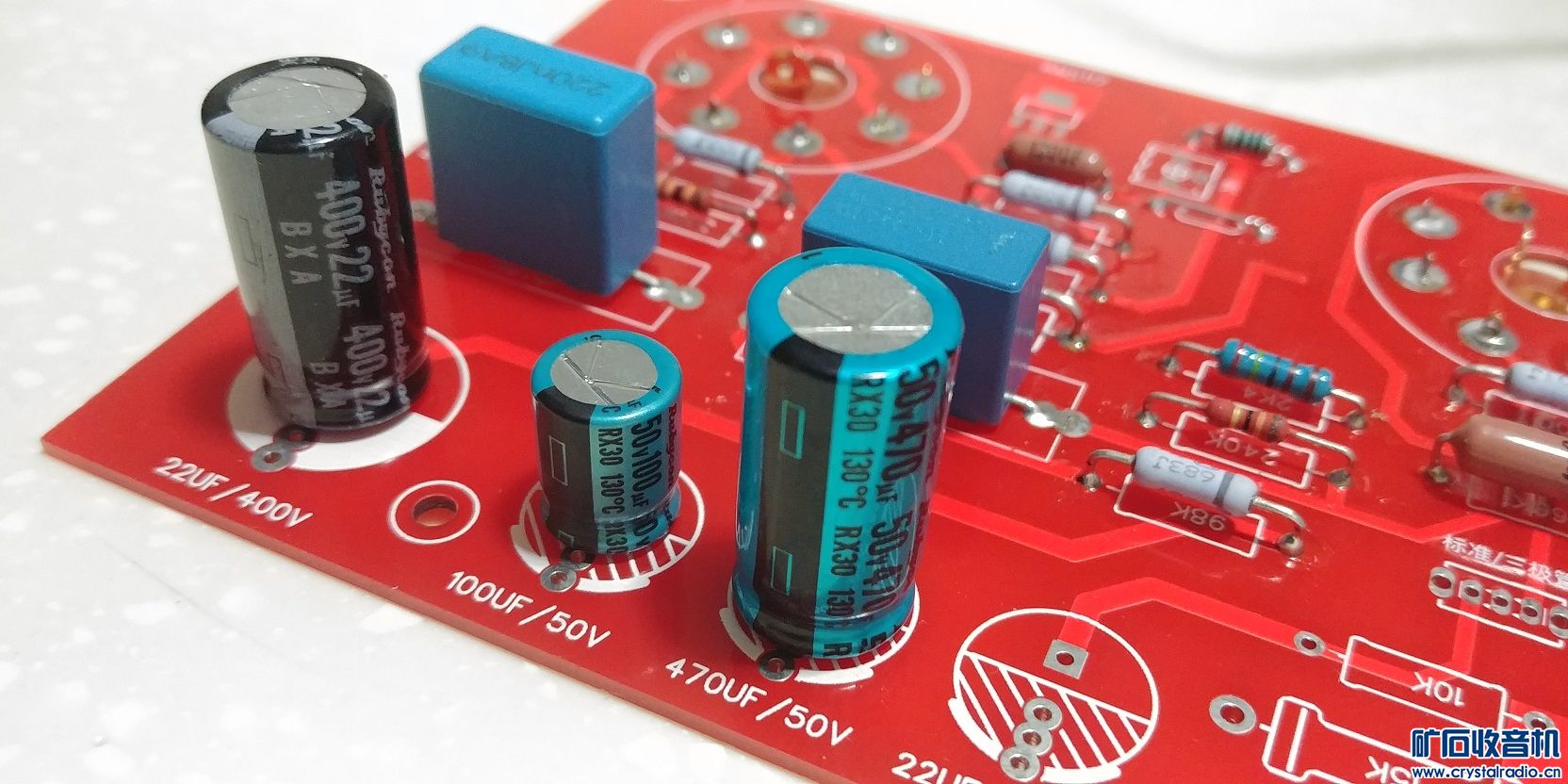

 楼主| 发表于 2020-12-21 13:42:00 | 显示全部楼层
好久没有来更新帖子了
最近把管座、电容重新焊过了,那个大八脚管座实在不好取,我是先用吸锡器把焊锡吸掉,然后再用热风焊枪才吹下来的。
然后把各种插座焊上去了,电位器转接板也焊好了,耳机输出插座也焊好插座了
4+1个开关电源定位螺丝孔钻好,固定好,再把电压调整好了

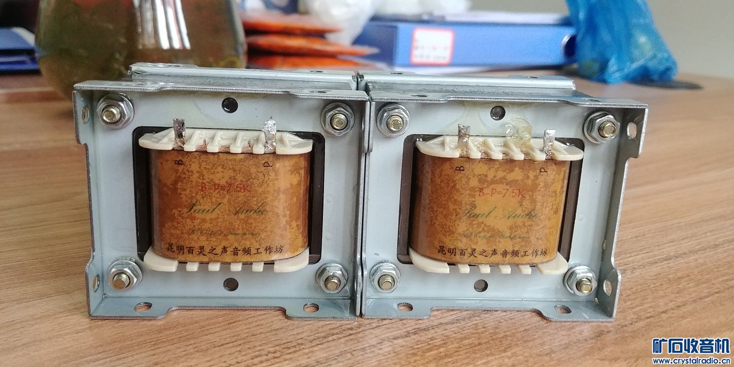

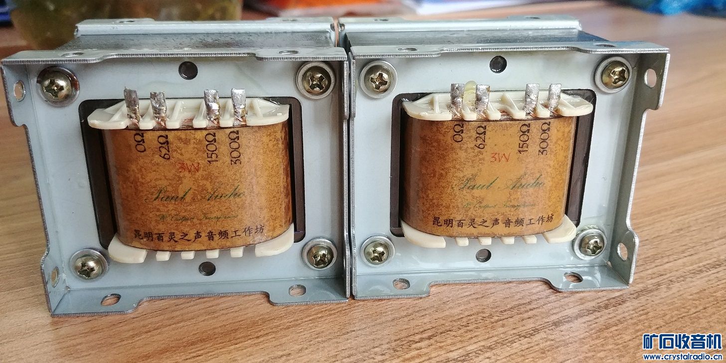

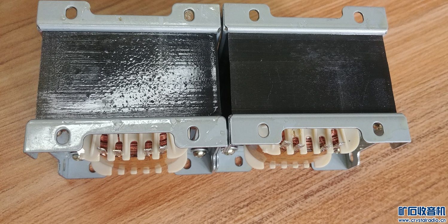

输出变压器也到了,拍了几张图片发上来看看
标准的62欧输出,接大手办K701/K702的利器啊
就差最后连线这一步了

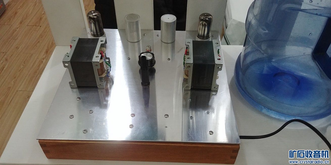

 楼主| 发表于 2020-12-24 12:59:48 | 显示全部楼层
机器装好了,费了不少时间搞
现在机器有问题,电位器开最小,接耳机就听到传来噗噗噗的声音,电位器开到一半以上,才能听到声音传出来,还是有噗噗噗的声音。感觉机器是自激了还是怎么的
我就只有把2J272原来的98K屏极电阻换成了68K,4P1S的255欧阴极电阻换成了300欧,VCC图上是240V,现在实际是209V。4.2V和2.2V灯丝电压很标准
耳机插孔上插的一个自制电阻连接保护器,R对地和L对地 82欧电阻
