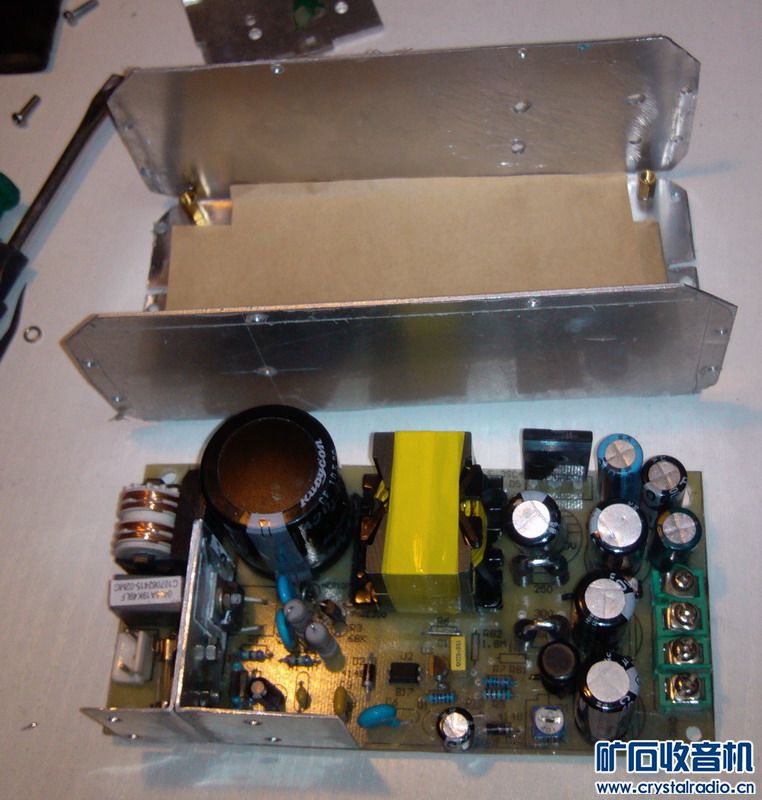

电路为单端反激式,使用TOP24*系列单片电源IC。12月中上旬开始折腾这个电源,总共做了2个,变压器绕了十几只,管子烧了2-3个,总算基本达到设计要求。用6N1+6P3P单端胆机测试,机器不接输入信号,音量调到最大听不到任何噪音,很安静。接入音源,放蔡琴的老歌,感觉声音稍稍“清澈”些,听感没有显著变化。
一:基本参数
设计功率:120W左右。
灯丝电压:6.3V,最大6A。
高    压:300V、350V、400V,输出总功率不超标的话,高压最大输出电流300mA。(或250V、300V、350V,调整高压绕组匝数,实际上高压可在100V-450V之间任意变动,再高没试过)
二:特点
灯丝电压可调范围5.8-6.6V,300V可调范围280-320V,350V可调范围320-380V,400V可调范围360-450V。在允许灯丝电压范围内,高压输出覆盖280V-450V,通用性比较强。调整高压整流管位置,可任选两组高压同时输出。
电路板设计的不太紧凑,换用不同型号的芯片和变压器,功率可在30W--200W之间。我做的两个电源,一个使用TOP246,功率70W左右。另一个使用TOP250,功率120W左右。大功率输出的难点是MOS管散热,自然冷却我最大只测试到100多瓦,超过150W恐怕要用强制风冷。

五:实物
测试板实物,最大功率120W。电源电压90-260V。

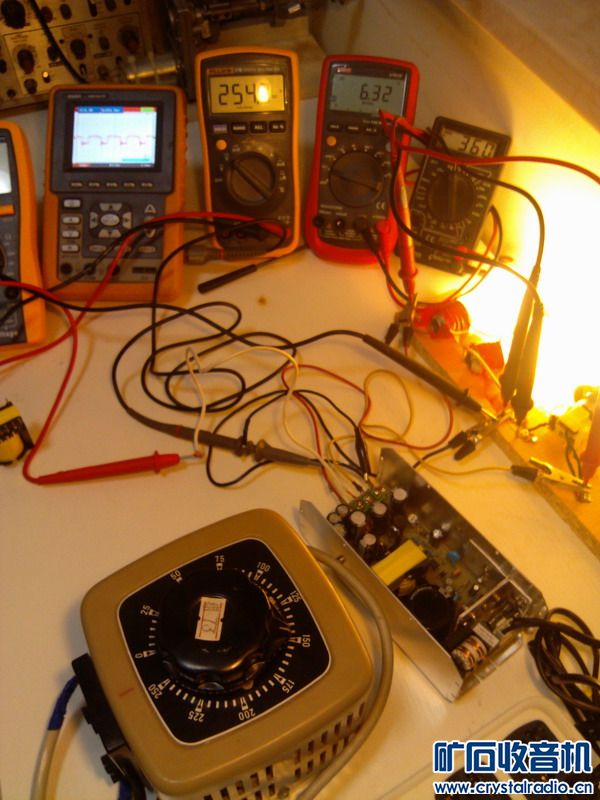

六:模拟测试(图片为某次测试时拍的,借助外壳散热)
高压负载是两只灯泡,高压调整为450V输出,电流130mA,灯丝6.7V、6.4A,测试功率100W。MOS管装铝片自制的散热器,连续测试1小时,最高温度79度,达标。没有合适的负载,功率达到120W的设计值,估计温升不会有什么问题。
制作过程中大部分时间都是在折腾控制温度,变压器绕的不好管子和磁芯温度会很高,绕了十几只变压器反复摸索,总算把温度控制住了。

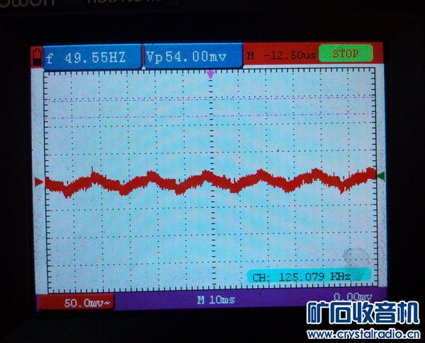

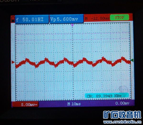

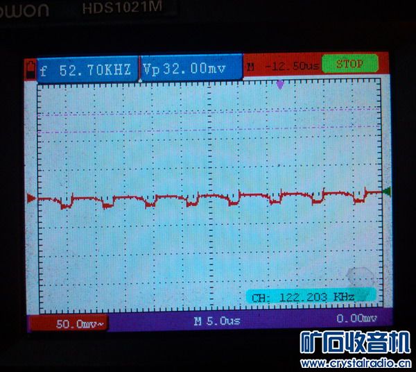

八:波纹
高压高频波纹20mV,工频波纹5.6mV(三角波?奇怪)
灯丝高频波纹32mV,无明显尖峰。工频波纹54mV,还是奇怪的三角波。
