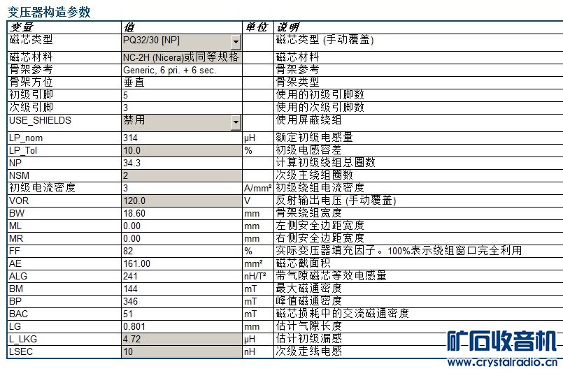

胆机用开关电源基本折腾完毕,拿上来献丑。

shiuyipyuen老师,Power Integrations公司的产品也提供相应的详细资料。
更方便的是还提供一个自动设计软件,设置电源电压、输出电压及功率等参数,会自动给出一个优化方案,包括电路图、元器件详细参数、参考PCB图及变压器的各种参数、线圈排布和绕制工艺、材料选取等等。在给出的方案基础上根据自己的实际情况进行局部调整,其他元器件参数会自动计算做相应更改,不用自己计算省了不少事。
缺点是反激电源输出大功率时温度不好控制,还有磁芯参数不一致和绕制工艺差别造成的实际电感量偏差,这个误差有时候会非常大。感觉这个误差是自制开关电源的最大难点,没仪表仅凭计算参数绕变压器真没谱!
软件局部截图:

我觉得初级线圈的圈数太少了吧?
是否分成低压和高压两套电路,容易保证效果和成功率。

我觉得初级线圈的圈数太少了吧?
不是太少,而是有点多了。
现在这个匝数,气隙要开到0.8-1mm,电感量才合适。
理论上气隙大漏感大反峰电压高,吸收电路功耗大,效率下降且不安全。
下限试过初级总共只有15匝的变压器,非连续模式,电感量180uH,气隙0.17mm,也能行。上限试过初级48匝,不行,磁芯和MOS管严重发热。
做两套电路当然没问题,这样不但能将灯丝与地隔离,还能完全模拟电子管整流,实现缓慢加高压。
