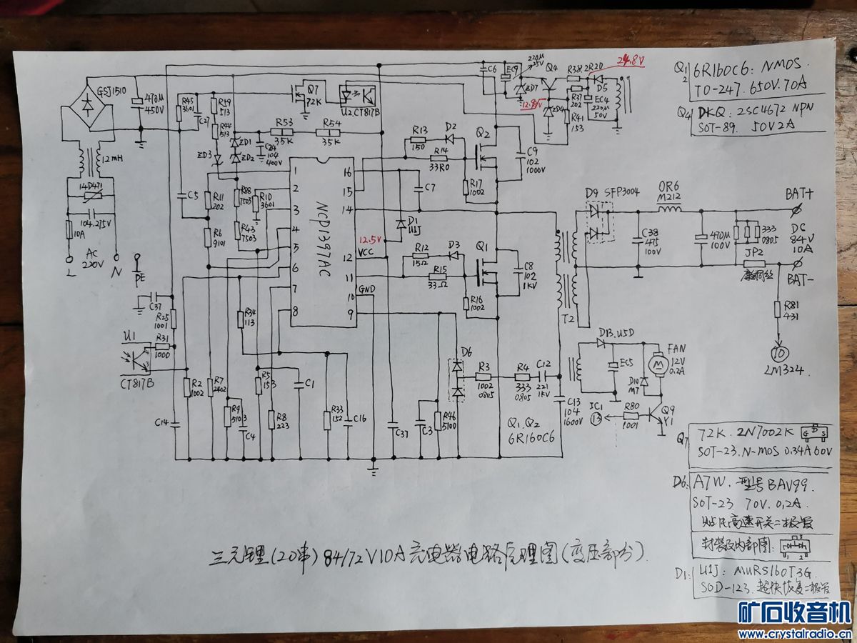

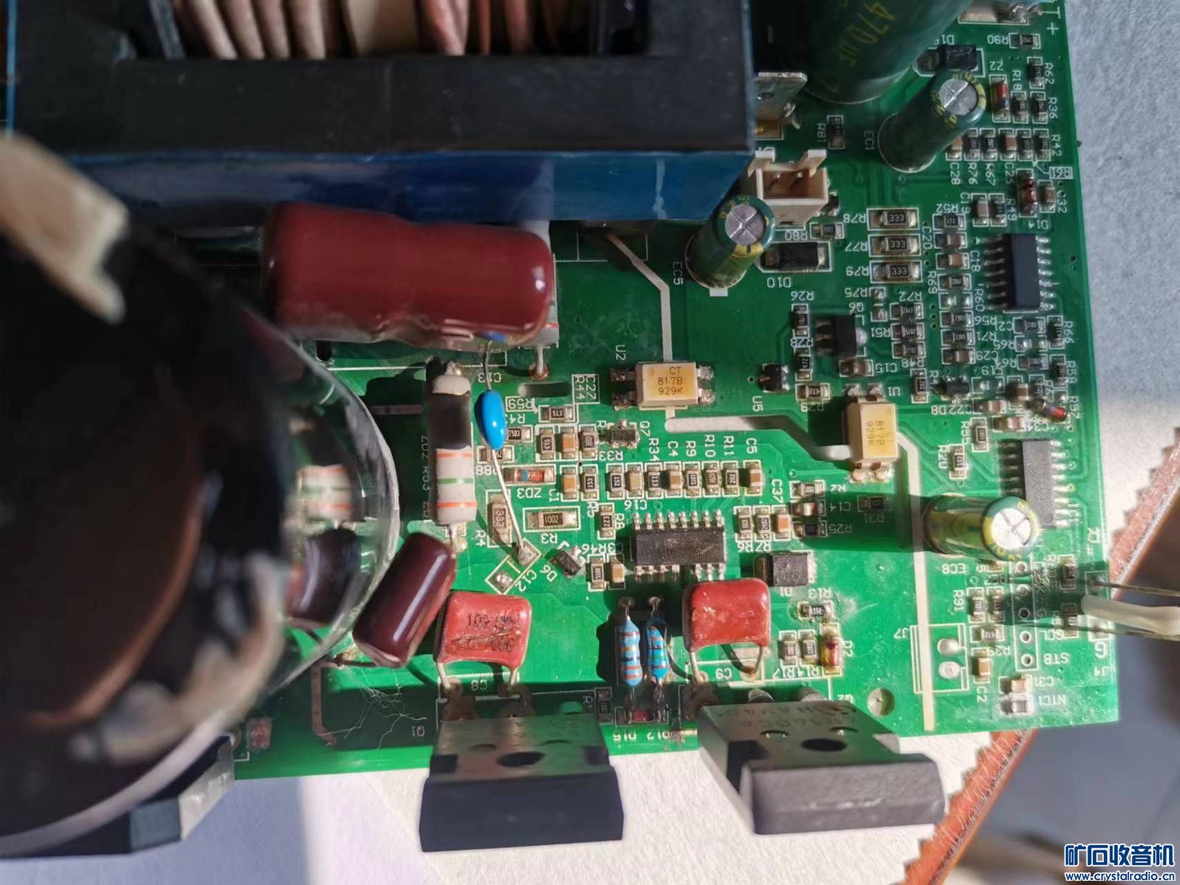

w2000 发表于 2024-3-14 09:23 由于没带示波器回家,就没有测量各个关键点位的波形,周末带回家测一下波形再把情况发出来。 ...
whxwj888

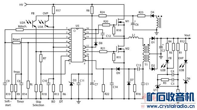

bg1trk 发表于 2024-3-12 20:16 这个充电器电源部分用的是LLC拓扑,比那些用3842之类的反激拓扑要好不少,值得修修。 没用过NCP1397 ...
bg1trk
w2000 发表于 2024-3-13 09:34 谢谢版主的回复!电解电容都没有拆下来测量过,只是用按薛老师设计的简易ESR表测过输入大电解 ...
