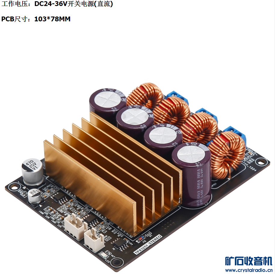

     闲逛diyAudio论坛,发觉国外对数字功放还是挺推崇的。特别是对TPA3255非常狂热。一个制作帖子居然有高达300多页的回帖,看了不免让人有尝鲜的滋味。自己对音响的制作有了30多年的爱好,几乎做遍了各种功放,但唯独没看上D类功放。这次打算利用闲时DIY一台试试。
     芯片选择TAP3251,目前为止算是天花板级的数字功放芯片了,不可思议的是就这么指甲盖大小的芯片在2欧姆负载下居然能输出2X175W的功率。参考评估板也只是用了几厘米见方的散热器就行。自己对这个芯片的排版和选料还没信心,考虑再三暂时先买个成品,待以后能接受数字功放的音质再考虑是否自行画板。这次打算桌面使用,一般也就8欧姆或4欧姆的小型音箱,那就制作一台200W的微型放音系统了。电源不打算用传统的变压器了,目前的LLC电源性能也就够好了,打算自己做个350W的电源供电,方便装入做个小机壳内。暂时就先买了这些配件:

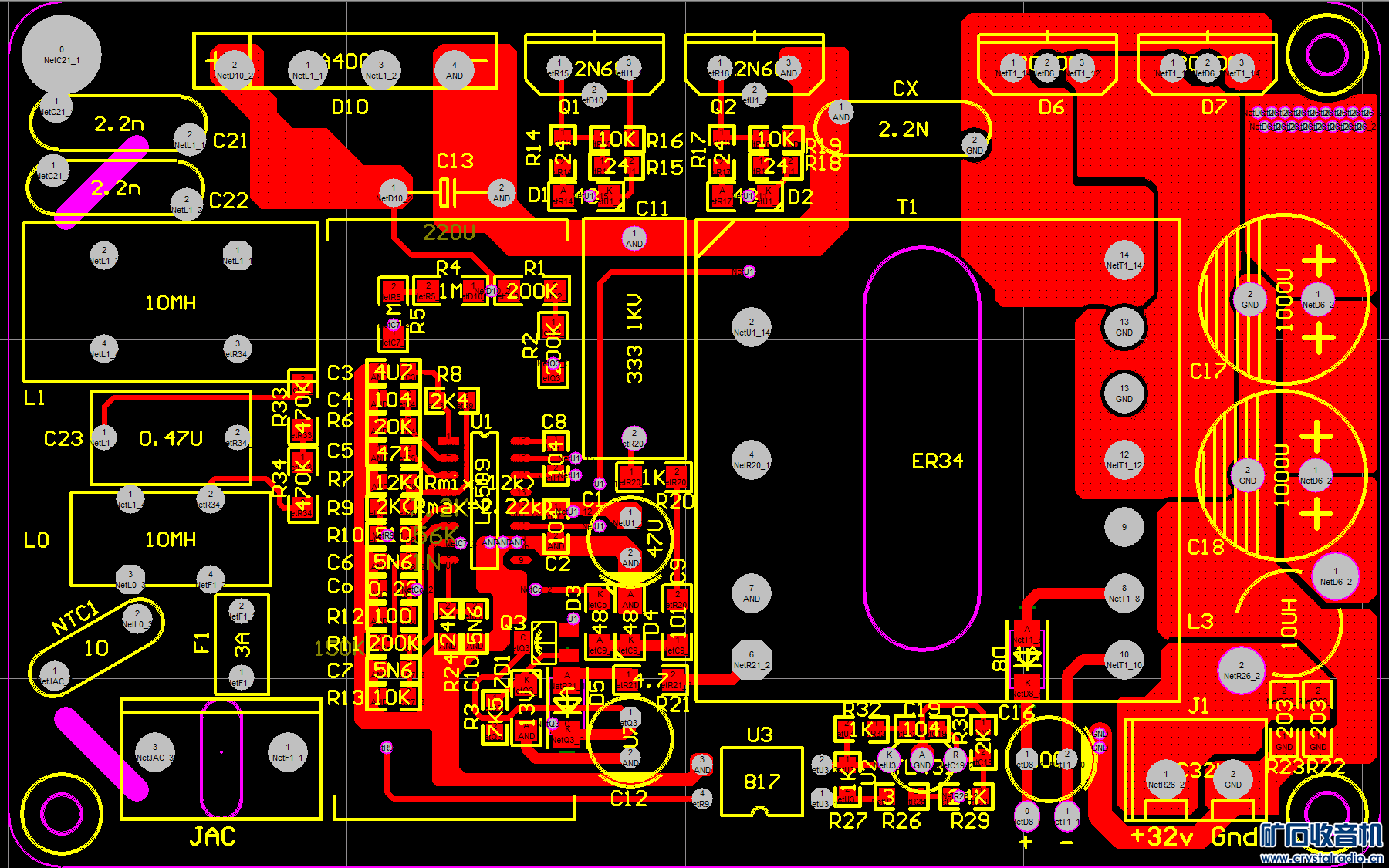

     前段时间做了改了个L6599的LLC电源,感觉LLC电源还是很简单的。对用量大的专用驱动芯片价格涨幅也不大,重要的是制作资料齐全。 有些设计的EXLC表格都可以下载,自己只需要对号选择零件就行,这次就做个专用电源供这个功放使用吧。
    先画好32V输出7A的电源线路图和PCB(pcb的宽度和成品功放板一致)去嘉立创打板。

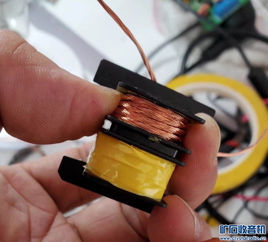

      LLC 电源初学者最头疼的是谐振变压器的绕制,计算好的数据往往担心和实际偏差离谱。其实市面能买到的磁芯骨架都已经是优化好的,按计算好的圈数绕完基本八九不离十了。即使谐振漏感和电感和初算有偏差也只需调整输出功率、频率的大小就可以了。
     下面是我实际绕制的变压器,因为只有0.22的漆包线,那就按电流需要选择多少股绞在一起就行。绕弯后用电桥在100KHZ频率下测到的漏感和电感量分别为:

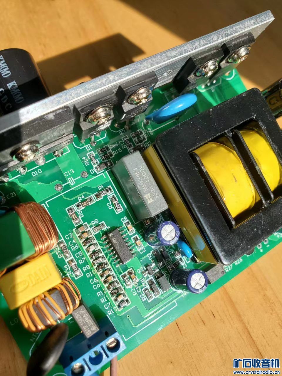

      感谢嘉立创的高效,两天后收到板子了。先把板上的贴片元件焊好,手工焊接比较费时,就这几个贴片折腾了一个晚上完工。焊完贴片元件再焊插件,管子最后焊接,因为把发热的整流桥和管子都布在一侧,导热板还的雕刻机雕个小铝板装上管子后最后焊。焊完后检查一遍就可以上电了,初次通电高压串个灯泡防止炸机 。量各工作点正常后就可以上负载了。因为计算正确,安装没错完全可以达到评估板的性能,所以具体测试就不在操作了。直接上并联的电炉丝满负载6-7A测试,无明显升温和异响就完工了。

发表于 2022-11-13 19:18:49 | 显示全部楼层
这块功放板设计不太合理,大电解离功放IC太远
官方参考评估板的大电容是在功放芯片的对面,不是安装在同一面上的,引脚和3255很近
完全可以让3255反装,加一块紫铜传热器增高,就可以直接压在功放机壳的铝底板上散热
