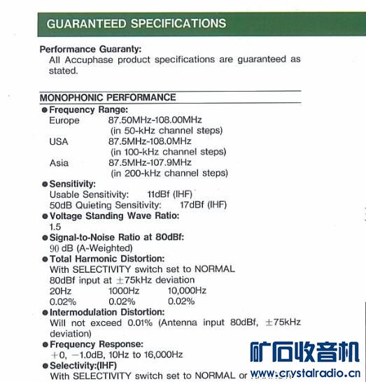

发表于 2023-8-22 14:17:41 | 显示全部楼层
日频75us的去加重,原机听国内台低音偏重不?
109这一个延时模二和宣传了大半页:
https://fmtunerinfo.com/T-109brochure.pdf
 楼主| 发表于 2023-8-22 14:51:53 | 显示全部楼层
109这一个延时模二和宣传了大半页:
https://fmtunerinfo.c ...
调频鉴频输出的去加重系数不同会影响听感,日频75us的去加重设置肯定有他的道理,我经过实际试听,感觉他的低频量感要丰富一点。
